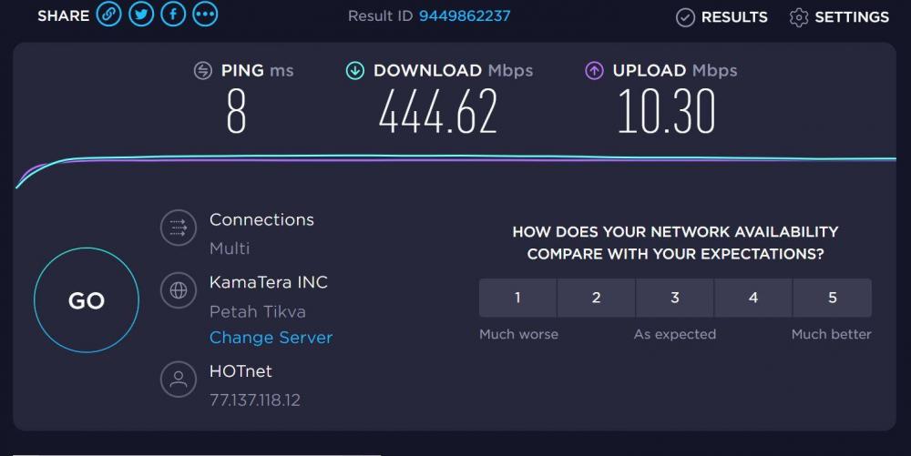

מניסיון שלי זה תלוי בצרכים שלך. דבר ראשון לא כל ספקי השירות של vdsl2 נולדו שווים. אם אתה יודע שיש הרבה בבית שרואים סטרימינג כל הזמן או עושים הורדות, אז יש ייתרון ל500 של הוט. מצד שני אם רוב השימוש שלך הוא גלישה באינטרנט אז יש יתרונות לדוגמא בבזק בינלאומי. ממה שאני יודע בזק בינלאומי עובדת בשיתוף פעולה עם שרתי cdn שונים וחלק גדול מהcaching לאתרים גדולים עובר דרכה ודרך חוות השרתים שלה. לכן כשאתה מנסה לפתוח אתר שעובד עם cdn מסויים כדוגמא cloudflare אז בבזק בינלאומי אתה תפתח אותו מהשרת שלהם שנמצא בארץ. לעומת זאת אם אתה נמצא בחברת תקשורת אחרת או בסלולר, ככל הנראה תפתח את זה דרך השרת שיושב בפרנקפורט או בלונדון. כלומר יותר latency בין כל request ויותר pops באמצע. כלומר בין חצי שנייה ליותר בין כל אתר אקסטרה. מה שכן אני לא יודע להגיד אם זה המצב רק כי בזק בינלאומי משקיעה בתשתיות שלה או מארחת את אותם שירותים בחוות שלה, או שהיא מעמידה את עצמה כמונופול ולא מאפשרת לשירותי cdn אחרים לעבוד עם ספקיות אחרת בארץ.
