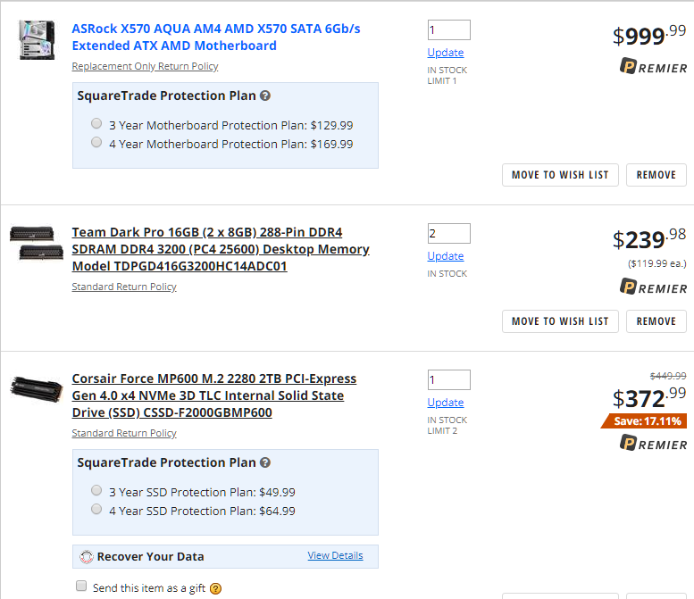

אז הגיע הזמן למחשב חדש.
למעט מעבד חדש שיצא (3950x) ואולי (גדול) כרטיסים גרפיים חדשים של AMD, לא אמורות להיות הפתעות בזמן הקרוב. ולכן אין הרבה סיבות לא לבנות את המפרט כבר עכשיו ולנסות לדוג מציאות לכשיצוצו.
אז הכיוון הוא כזה:
3950X, לוח אם 570x, זיכרון מהיר (נגיד 3200 בתזמונים נמוכים) בנפח 32gb כרטיס מסך הכי חזק שיש שהוא לא titan, איחסון מהיר בנפח מספיק גדול למשחקים - נגיד 2TB.
לגבי קירור, אלך על קירור מים כמובן ולכן לוח האם והכרטיס המסך צריכים להיות כאלה שיש להם בלוק.
מארז לא כזה משנה לי, אבל צריך להיות מספיק מרווח לקירור מים ולסה״כ 600mm של רדיאטורים. ציוד היקפי לא צריך.
השימוש הוא גיימינג עם עבודה מהצד (קימפול, מכונות וירטואליות וכו׳).
המסך הוא 3440x1440 120hz

למה שאצטרך ספק של 1600WATT?
כרטיס המסך אמנם כולל בלוק, אבל זה מקפיץ את המחיר באיזה 1900 ש"ח בעוד שבלוק עולה באיזור ה-500.
מה מיוחד בלוח האם שבחרת חוץ מזה שהוא בערך הכי יקר בעולם?
נראה שסתם חיפשת רכיבים יקרים בהגזמה והכנסת למפרט.

לוח ב - 3.5K  ?
אני מתווכח שבוע עם אנשים להגיע למפרט שכולו עולה פחות מזה ....
גם ל-SLI לא צריך 1600.
כככככככל מי שעושה לופ עושה גם SLI. יש לך את המקור לנתונים האלה? סתם מעניין אותי לראות אם המדגם שלך מייצג. ולגבי בזבוז, תודה שהחלטת עבורי, אבל אני למשל עושה את זה כי:

למה 4 סטיקים של זיכרון?
2 של 16 במקום?
נראה לי עדיף , זה מעבד שתומך רק ב 2 ערוצי זיכון. אין ממש יתרון ל 4.
בחירה טובה.
