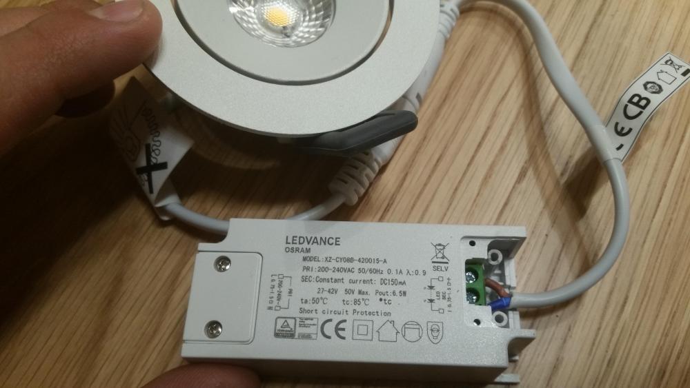

רכשתי 3 ספוטים שקועי תקרה (osram) 6.5w
כל ספוט הגיע עם דרייבר יעודי שלו( 27-42v 150ma)

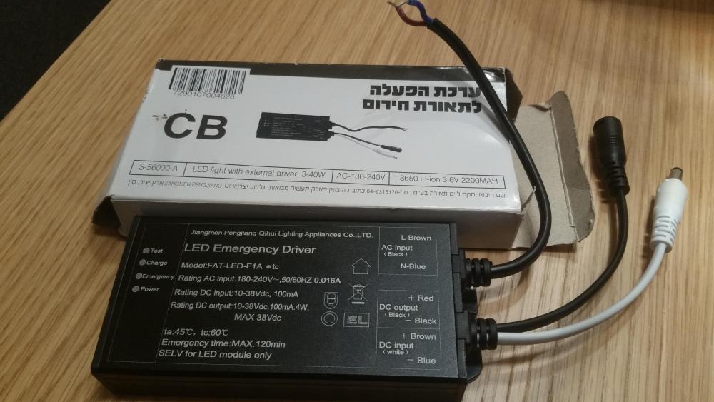

בנוסף רכשתי גדג'ט נחמד שנקרא LED EMERGENCY DRIVE) שמיועד להפוך גופי לד שבאים עם דרייברים לתאורת חירום.
הנסיון הראה שגוף אחד כזה כמו שקניתי מחזיק על הסוללת גיבוי הזאת כ4 שע' ברצף.
היום וסוללת גיבוי כזאת דיי יקרה, הייתי רוצה לחבר את 3 הגופים אליה במקביל. השאלה מה אני עושה עם הדרייברים. האם אני יכול לחבר את 3 הדרייברים שקיבלתי במקביל ע"מ להפוך את כל ה3 לתאורת חירום או שעלי לרכוש דרייבר מתאים גדול יותר או האם קיים פתרון אחר?
לא ניתן לחבר מספר לדים לדריבר/גיבוי אחד.
דרייבר לד שונה מספק כח, בכך שהוא מקור זרם ולא מקור מתח, ואם מעוניינים (תיאורטית) לחבר אליו עוד צרכנים עם זרם זהה,  צריך לחבר אותם בטור ולא במקביל.
ספציפית כאן כל דרייבר מתאים לספוט בודד ולא יותר, כי הדרייבר מוגבל במתח הסופי שלו, ולכן לא ניתן לחבר בטור, וכמובן גם לא במקביל. זה נכון גם לדרייבר הגיבוי.
