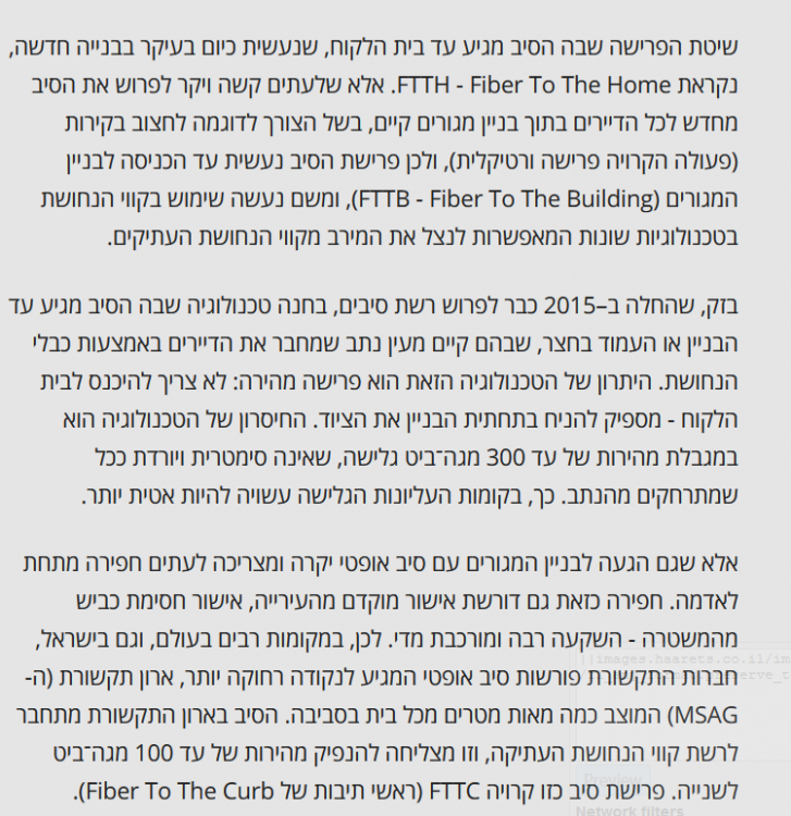

אולי טכנולוגיה היא לא המילה הנכונה, אבל בהחלט יש שיטות פריסה שונות עם חסרונות ויתרונות (כמו מהירות העלאה) וחברות שונות משתמשות בשיטות פריסה שונות, למשל פרטנר לאנלימטד:
