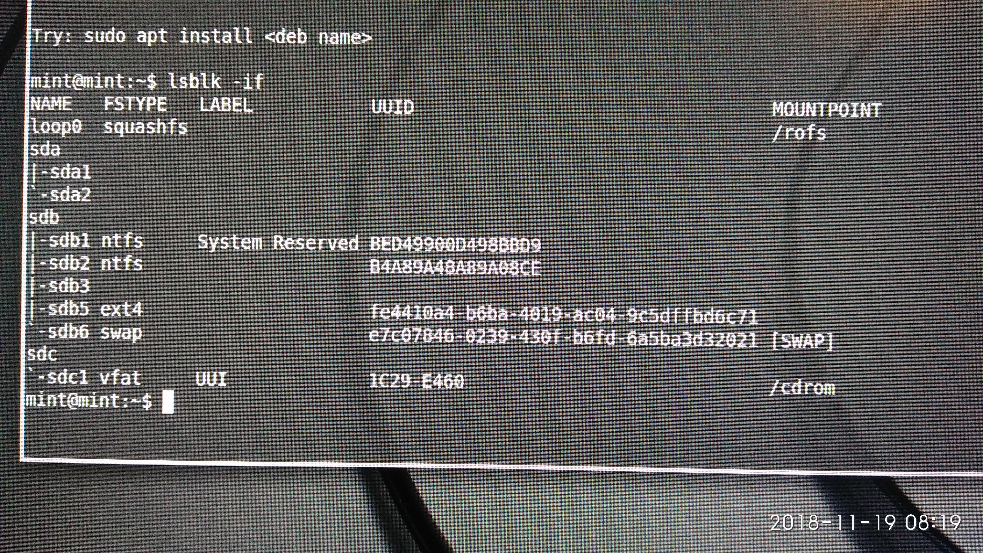

תעלה עם LIVECD של איזשהו לינוקס, תפתח טרמינל ותריץ
lsblk -lf
תדפיס את הפלט כאן
מצורף הצילום
תזכורת: לינוקס (דיסק מוצפן) + חלונות 8.1 . אני אשמח לשחזר את החלונות אבל הפינגווין קודם לכל
נערך על-ידי Peter Rabbit
היי
לפי פלט אני לא רואה דיסק מוצפן
שאלה ראשונה , יש לך שני דיסקים . מה זה sda ? דיסק שלא מותקן אליו וינדוס
מה נותן
sudo file -sL /dev/sda1
sudo file -sL /dev/sda2
על הדיסק עם וינדוס, יש לך מחיצת לינוקס. אתה יכול לעגון אותה

אני מקבל עמודים רבים של מידע. אני יכול לצלם את כולם ולהעלות אבל זה המון אם תכוון אותי מה אני מחפש אולי זה יהיה יעיל יותר אם אין ברירה אצלם הכל.

אני לא יודע מה זה sda. יש לי על המחשב גם דיסק מכאני שאין עליו מערכת הפעלה רק קבצים שונים. אולי זה זה. כשהתקנצתי התקנתי קודם לינוקס ואז חלונות אולי נוצרו מחיצו שאני לא מודע אליהן. אולי יש מחיצת גיבוי של חלונות או סוואפ של לינוקס
