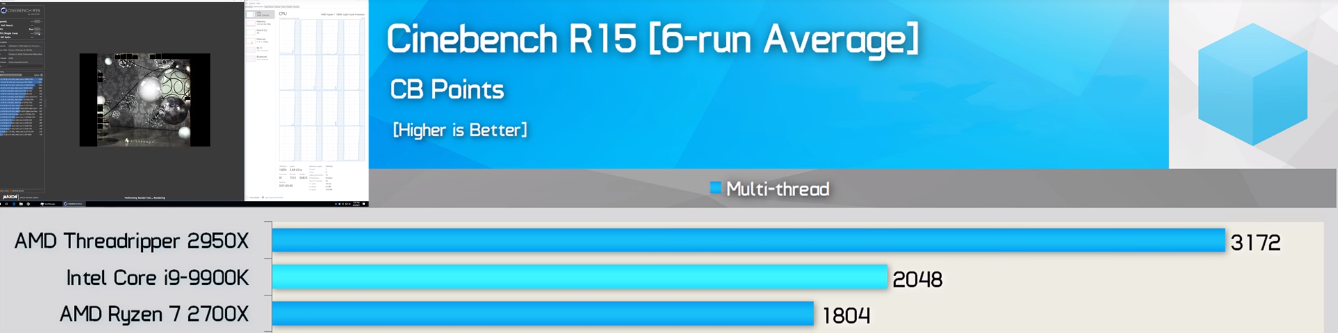

תחילה למוניומנט בתחום - cinebench,
שתחת מבחן סינטטי שמוצא את הפערים הכי גדולים, כי הוא מסוגל לבצע מדידה שמוציאה מחוצה למשוואה את הכל ולבדוק
עומס מלא רק על ליבות המעבד, ללא התחשבות בצווארי בקבוק אחרים, וללא יתרון ארכיטקטוני למי מהם.
9900k מהיר רק ב- 10% מ- 2700x - הנה:

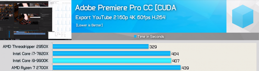

גם פה - אחד הכלים הכי שמושיים בתחום היוצרים והעורכים - adobe, חפשתי יתרון 25% לאינטל, מצאתי שיש בקושי 7% :

הסכמת שאינטל טכנולוגית אינה מתקדמת יותר, אבל קבעת שהמוצר שלהם מהיר ביצועית כדי 20-25% (בגלל התדר ריצה)
בשעה שמדידות גנריות הרלוונטיות בתחום מוצאות שהוא אינו כזה (ראה כאן בפוסט מעלה דוגמאות).
הוא מהיר בחלק מן המקרים כדי אחוזים בודדים ועד 10% , ובחלק אחר בכלל איטי יותר.
אלא שאלו מראים לנו שלמרות שהוא מהיר בתדר ב- 20% הוא אינו מצליח להראות זאת בפרקטיקה.
