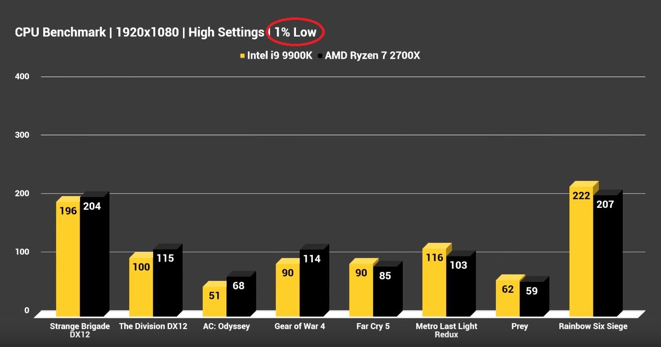

סיכום מדידות כל הבנצ'ים שהוצגו בסרטון מעלה:
תחילה ל- FPS
כאשר ה- 9900k מנצח 6 מתוך ה- 8 מבחנים
ועתה נעבור למינימום FPS (שהוא כידוע החשוב יותר):
2700x מספר תמונה מעניינת עוד יותר מהגרף הקודם, שכן ב- 4 מתוך 8 הבנצ'ים סה"כ שהורצו, הוא מנצח,
בשעה שב- 4 האחרים ה- 9900K מנצח.  אז שוויון ?
לרגע סברתי שכן.... אלא שמיד נזכרתי שהוא עולה חצי. אז התשובה היא לא, ממש לא שיוויון.... כמעט הצלחתם להצחיקני.
אלא נצחון טוטאלי.
סיכום:

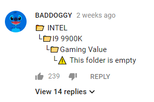

תעברו אחרי זה קצת על הטוקבקים, הם מעולים. חלקם משעשעים בצורה יוצאת דופן, בחרתי להראות לנו את אחד מהם
שגזרתי כמות שהוא, טוקבק שזכה אם נשים לב ל- 239 הצבעות תמיכה, אשר כנראה מספרות לנו את תמצית סיפור
דעת הקהילה בנושא:
