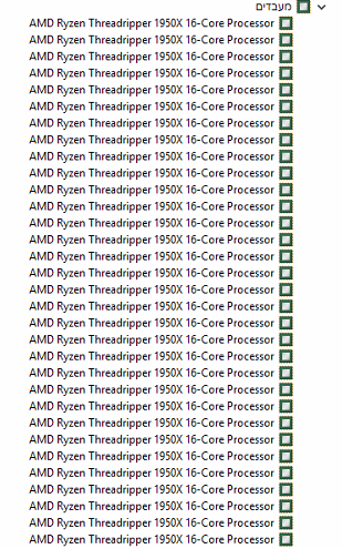

אשמח לעזרה עם הגדרות הביוס. מעוניין ביציבות ושקט. צריך גם להגדיר את הזכרונות ל3000MHZ.
לא מצאתי את הXMP. כשהגדרתי ידנית 3000 לא היה יציב. ירדתי בינתיים ל2400.
