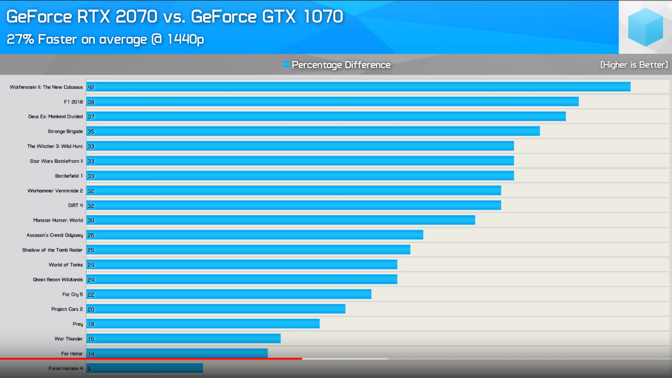

ממה שראיתי ב-TPU ה RTX 2070 מהיר מ-GTX 1070 בכ-33% על 1080p, בכ-39% על 1440p וכ-43% ב-2160p.
בכל אופן לא ניסיתי לטעון שדווקא זה שדרוג משתלם, אלא לפסול שדרוג מ-1070 לנאמר 2060, מאחר ו-coch התלונן שהוא מוגבל לרכישת 2070 ומעלה בהקשר של פלטפורמת RTX, כאשר 1070 ברשותו.
בגרפים שם ב- TPU מציירים תמונה מעוותת לצערנו, משום שבחנו (אם תשים לב לפרטים בסקירה) גרסא מומהרת של 2070
ולא סטוק שלה.  כך שהשוו אותה בנקודת יתרון יחסית אל מול דווקא כן גרסאות סטוק של הדגמים האחרים הישנים יותר.
לא פייר זה understatement ומדוע הם עשו כך, בוא נשאיר לכל אחד לפרשן עבור עצמו.
למזלנו אנחנו יודעים ממקורות אחרים שלא כך הוא הדבר, וכי הפער בפועל צנוע יותר.
בשעה ש TPU מדווחים (כדבריך) על שפור בגודל 39% תחת 1440P, המקור הבא מצא רק 27%.
אצל hardware unboxed שעושים עבודה מאד הגונה בתחום ולא חוסכים שיבטם לא של נוידיאה ולא של אינטל,
הממצא הוא כאמור רק 27% שיפור ביצועי תחת 1440p וכפי שבא ליידי ביטוי בשקף הבא מטה.
https://youtu.be/RAcsxZfROY8?t=580
ובעבור 27% שפור ביצועים, לא הולכים מחר בבוקר למכור ביד 2 את ה- gtx1070 המשומש שלנו בשוק יד 2

לא שמתי לב שגרסאת ה-FE מומהרת ב-90Mhz מדגם הבסיס.
HardwareCanucks הציגו שיפור של 31% לדגם בתדרים רגילים (37% לדגם בתדרי ה-FE).
תוצאות משתנות גם בהתאם לסט המשחקים ואופני הבדיקה \ סצינות.  בכל אופן ההפרשים מיועדים לגדול עם כניסתם של טכניקות כגון DLSS (בינתיים 25 משחקים מוצהרים לתמוך) ושאר אופטימיזציות לארכיטקטורה חדשה.   אבל עזוב את העתיד הקרוב, בוא נתפשר על 29%, אפשר לדבר על ההבדל בין 46.5 ל-60 FPS. לא מורגש במבחן עיוור?  G-Sync יעזור במלאכת הטיוח (אני עדיין מרגיש בהבדל) אבל ללא מסך תומך זה כבר לא רק עניין של הפרש ביצועים, אלא גם התלוות של גמגומים או קריעות תמונה אל הסיפור, שלצורך העניין לא קיימים ב-60hz vsync.  אני קצת קטנוני (אבל לא נורא), כי יכולתי לדבר על הפרש בין 60fps ל-77.5fps שבמסך 60hz חסר כל חשיבות (הסיפור שונה במסכי 144hz).
זה דיון שהופך ויכוח עקרוני, לכן אדגיש בשנית, אני לא המלצתי או רומז לכדאיות של שידרוג מ-1070 ל-2070 בשום צורה שהיא, או רכישה בכלל. זה לא מענייני.  אגב אפשר למצוא אותו בארץ החל מ-2530שח או מחיר דומה למומהר מחו"ל כולל משלוח מהר לפני שיגמר  😆
