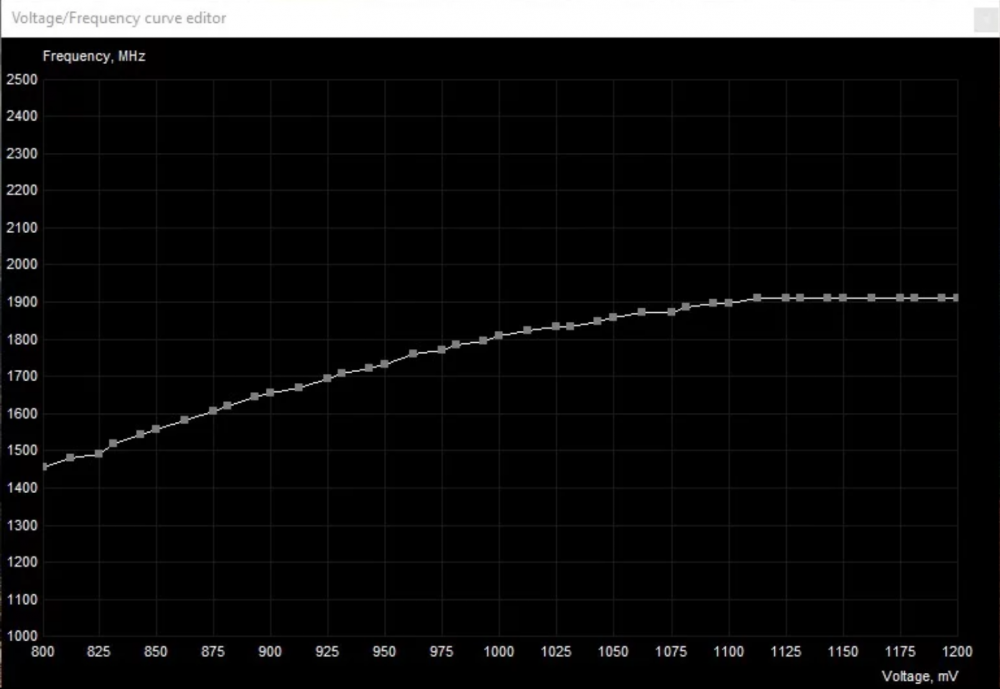

איך יהיה נכון להגדיר את העקומה הזאת כדי להשיג מקסימום חיסכון בחשמל במינימום פגיעה בביצועים?

ציטוט של NAND
זה בעקרון גס עובד כך:
צריכת הזרם היא ביחס ריבועי למתח העבודה, וביחס לינארי לתדר העבודה.
נעשה חישוב קטן כדי להבין מספרית את הפער, שבין הקצה הימני ביותר בטבלה לבין הקצה השמאלי ביותר בטבלה.
תחילה נתמקד בפער במתח העבודה:
בצד ימין 1.2 volts, ובצד שמאל 0.8 volts.
זהו יחס הפער שבין ריבוע הערך הראשון לריבוע הערך השני, או בקיצור עליה של פי 2.25
עתה נתייחס לתדר עבודה:
בצד ימין זה עומד על 1900mhz, ובצד שמאל על 1450mhz. היות וזהו תחום לינארי יחס הדלתא הוא פי 1.3 בקירוב.
משמע הדבר הוא, שהפער בצריכת ההספק החשמלי (ולכן גם התרמי) בין הקצוות הוא פי 3 בקירוב גס (2.25 כפול 1.3)
בשעה שהפשרה בביצועי הכריה היא מגודל 24% סדר גודל גס (1450 לעומת 1900).
אז הנה לנו הכדאיות לכך:
אנו משלמים רק שליש החשמל (קרי חסכון של 67%) תמורת פשרה של כ- 24% בהספק הכריה.
שווה או לא שווה ?
מעלה אותנו בנצילות הכריה ועושה אותה לרווחית יותר או לא עושה ?
ועוד איך שעושה.... :)
