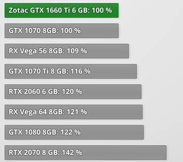

המשך ניתוח navi לעומת הארכיטקטורה העדכנית של turing, אך הפעם במטרה לעשות משהו יותר מדויק עבורנו:
במקום לקחת את טורינג שכולל תמיכה ב- RT (כרטיס 2070) - אלמנט שמשבש לנו את כושר ההשוואה ולו משום
ש- RT גוזל בחובו שטח שבב נוסף ומעוות לנו את התמונה החישובית הכוללת,
אזי נבחר לקחת את טורינג מהגרסאות שאינן כוללות RT. כדי להשוות תפוזים לתפוזים.
דוגמא מעולה שתייצג תהיה 1660ti לענין זה, הוא הכי קרוב שיש. ההשוואה דווקא אליו תהיה נכונה יותר לטובת
הניתוח. בואו נראה מה קורה.
קודם כל מבקשים אנו לבין, אודות יחס הביצועים של navi החדש מול 1660ti - שבב הידוע בכינויו TU116
כדי לבצע נירמול. לפי מבחני הביצועים של techpowerup תחת רזולוציה 1440P, נסתכל בעמוד הבא:
https://www.techpowerup.com/review/zotac-geforce-gtx-1660-ti/28.html
בהנחה שעימה יצאנו לדרך בשרשור זה עד כה, וכל עוד לא קבלנו ראיות אחרות זאת אומרת,
אנחנו מניחים כי navi מהיר כדי 5% סדר גודל עקרוני מ 2070.
משמע שלפי האמור בלינק דלעיל, navi מקבל את הערך 142 + 5% = 149%.
או בקיצור, האינטרפולציה מכוונת אותנו לכך ש- navi מהיר מ- 1660ti בסדר גודל גס מוערך של פי 1.5 .
**טבלה זו גזורה מהלינק דלעיל, השוואת 2070 לעומת 1660TI - על מנת לקבל יחס ביצועי לטובת החישוב:
