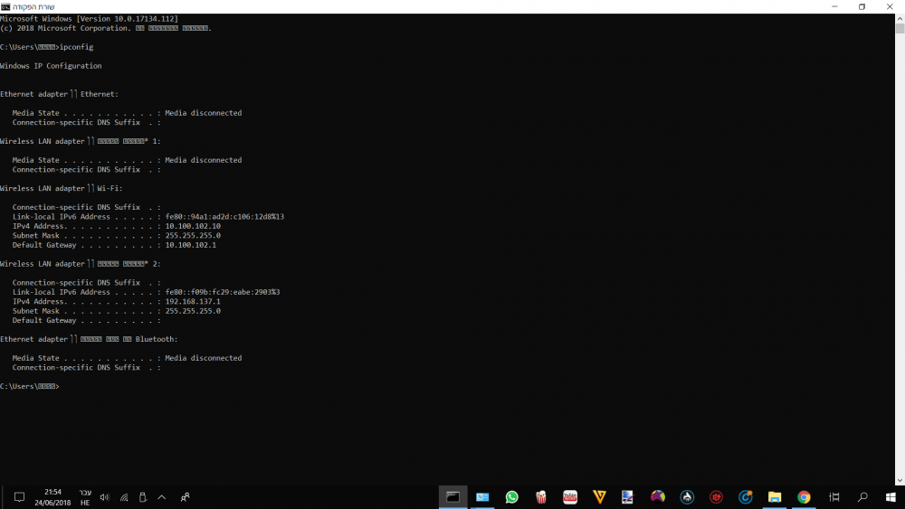

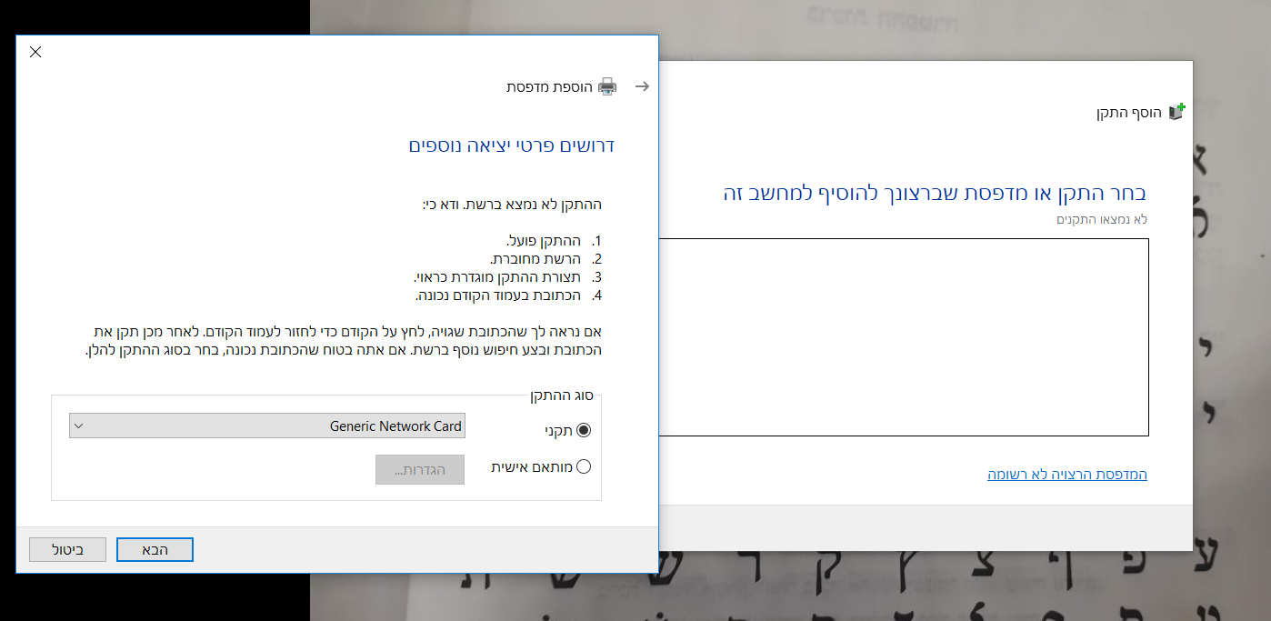

איזה מבין IPv4 Address זה ה IP של המחשב שלי? צריך לשתף מדפסת
ב 2 האופציות אני מקבל ERROR למרות שהמדפסת משותפת ברשת.
זו לא מדפסת WIFI.
יש למישהו מושג למה?

כן ה-IPv4 הוא ה-IP של המחשב שלך ברשת הפנימית.
למה אתה מחובר לשתי רשתות באותו זמן?
לאיזה מהרשתות מחוברת המדפסת? מה ה-IP של המדפסת?

כנראה בגלל שיש לנו מגדיל טווח של סלקום שנותן 2 אופציות ברשימת ה WIFI להתחבר. וכל פעם הוא מתחבר לאחד אחר.

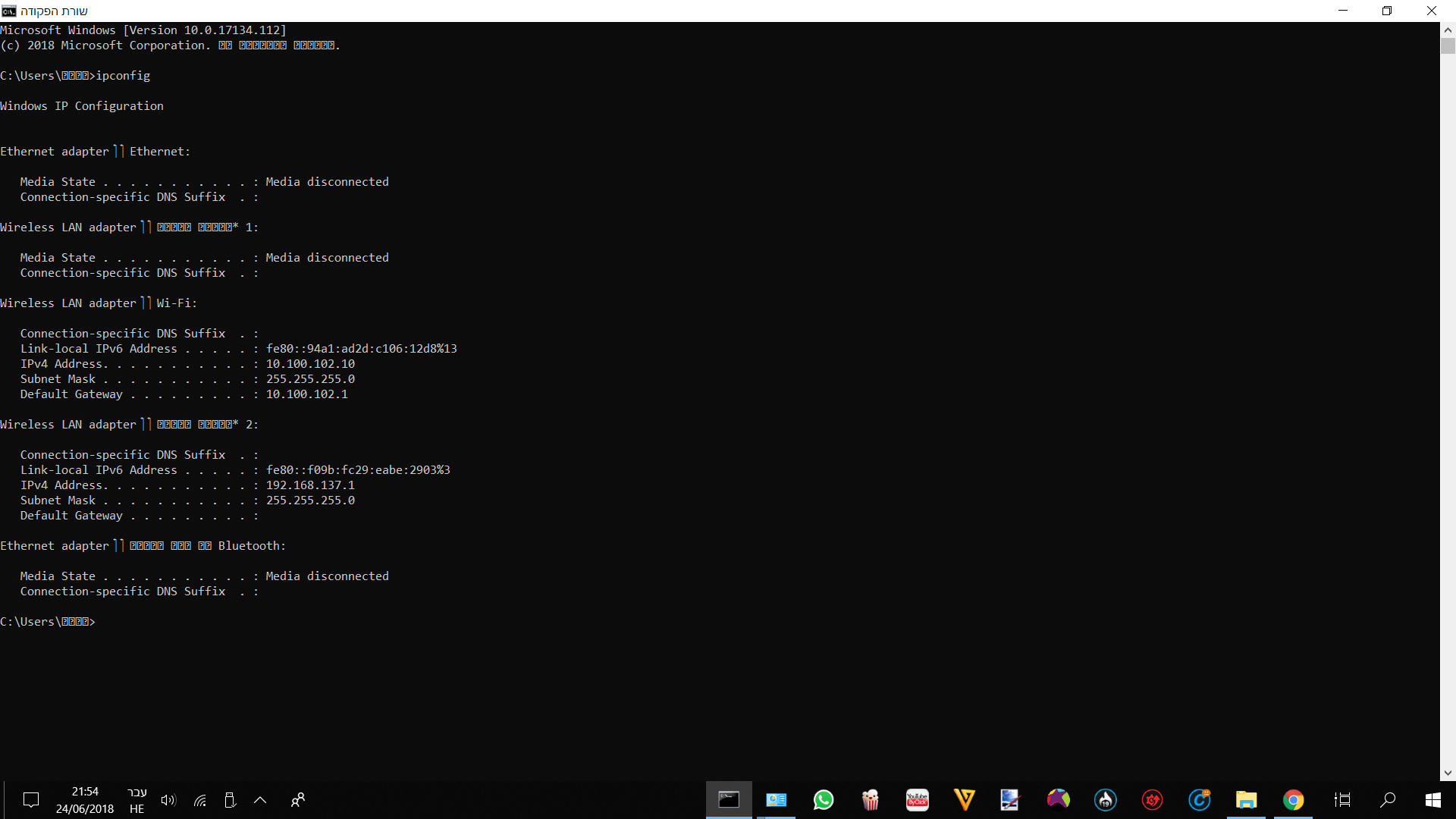

בתמונה מופיעים לך בברור שני כרטיסי אלחוטיים כשכל אחד מהם מחובר לרשת שונה, המחשב שלך מחובר באותו זמן לשתי הרשתות.
לא נראה לי שזו מדפסת רשת בכלל, לאן חיברת אותה?

איך זה אמור להשפיכ שאני מחובר ל 2? כי בנתיין האינטרנט יציב ומהיר.
עד היום היא מחוברת ישירות למחשב עם כבל usb.
חשבתע שאפשר להגדיר אותה שתעבוד ללא הצורך בכבל.
