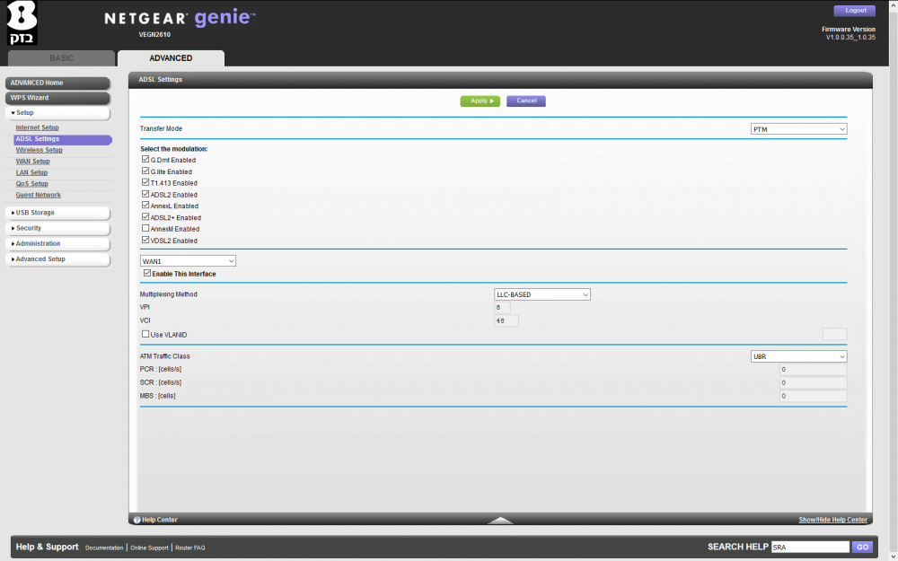

עדכון: שכרתי ראוטר+מודם מבזק. דגם NETGEAR VEGN2610.
אין אפשרות ל-SRA. פינגים גבוהים במקצת בעומס. 76ms במקום 60ms שהיה לי שאפשרתי SRA ב-TP-LINK.

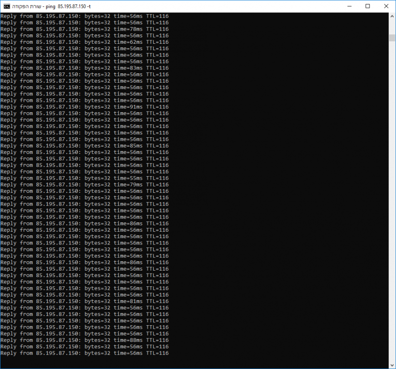

בנתיים יש לי בעיה אחת ששמתי לב אליה. כשהסטרימר מזרים מדיה יש JITTER לא טוב במחשב.
איזה ציוד פח. מצרף תמונות כאשר הסטרימר מזרים וכאשר הוא לא.
נערך על-ידי Jabberwock
אם הפעלת QoS תנסה לבטל ולראות אם יש שינוי.
אתה מרגיש בפועל ירידה בביצועי הרשת במחשב?
לא הפעלתי. אבל שוקל להפעיל כדי שלא יהיו לי הפרעות במשחקי רשת. אם יעזור בכלל.
הפעלתי Traffic Monitor ועכשיו אי אפשר לבטל. "Error code: 9003 Invalid value." בקודם לא הייתה בעיה לסגור אם אני זוכר נכון.
אם אני מחבר את הסטרימר ב-2.4 עדיין יש קפיצות אבל קצת פחות הזויות.
עריכה: טוב אם מפעיל את QoS התוצאות יותר גרועות.
מה זה הבולשיט הזה? ועוד לחשוב שה-VR600 "מומלץ"
