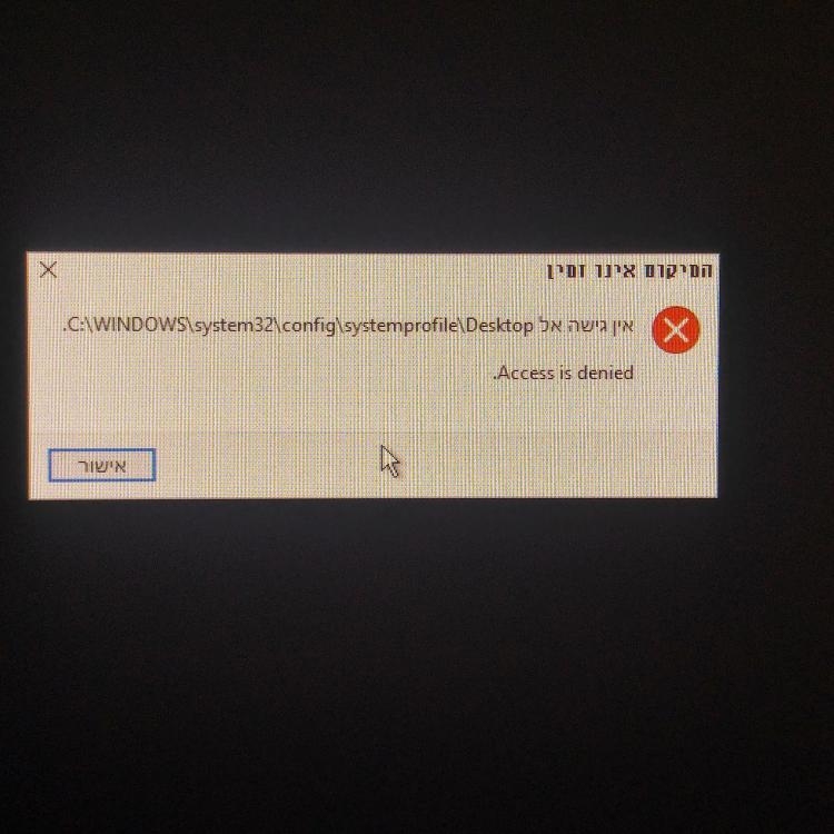

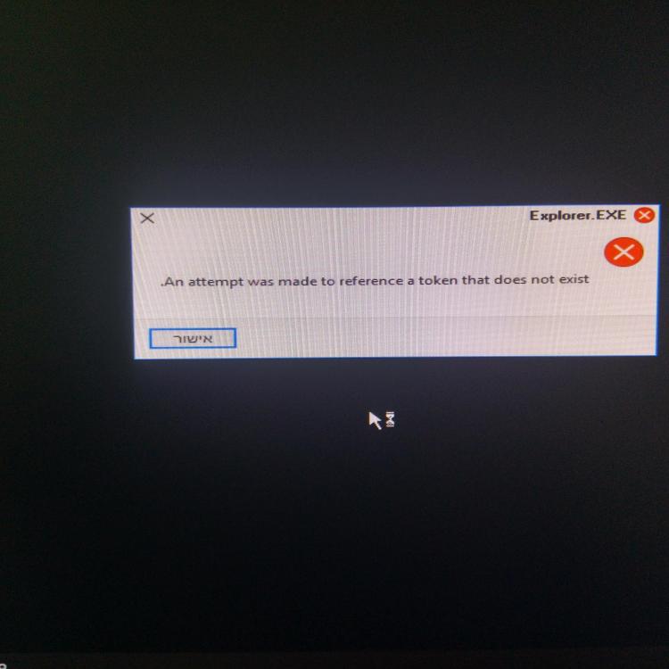

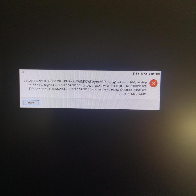

הינה הודעות השגיאה שקיבלתי (צילמתי בזמן ההתרחשות).
ולשאלתך askme למה אצה לי הדרך - העדכון הגיע אלי באמצעות מרכז העדכונים. לא טרחתי לחפש אותו. אני מניח שבשלב הזה הוא כבר אמור להיות well done.
