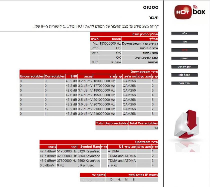

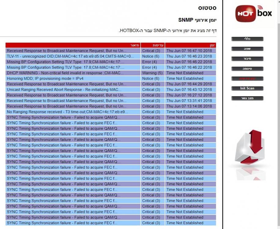

אגב, צירפתי צילומי מסך מההגדרות של ההוטבוקס. מה אתם יכולים לספר לי על הנתונים?

והאם התמונות שהעליתי בתגובה הקודמת מלמדים משהו על איכות החיבור שלי?
