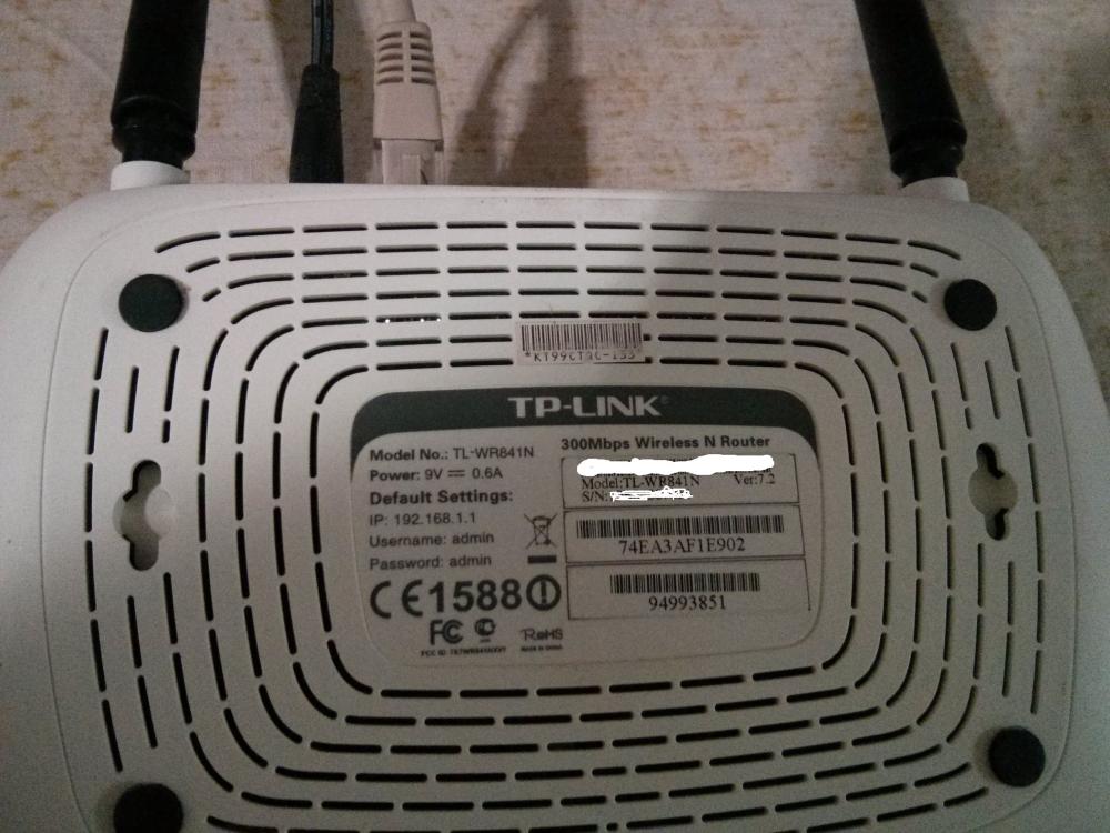

גירסת החומרה של הנתב שלי היא 7.2 והקושחה שלו מעודכנת לגירסה האחרונה (ששוחררה ב 2012)
5a99863c73257_TP-LinkTL-WR841Nwithoutserial.thumb.jpg.a3a4c5302da83c1666f768e72faed937.jpg
