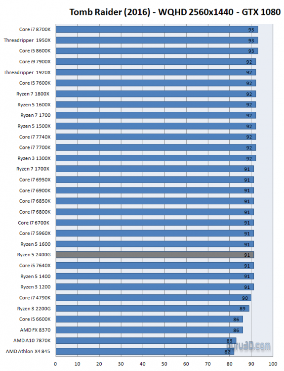

מי ביקש מעבד טוב לגיימינג "כבד"?
התמונה שטוחה לגמרי.

מצחיק ש ה1950X מוביל..
לקחת צד אחד של הסקלה.
יש משחקים שההבדל קטן ויש משחקים שיהיה הבדל של 50% ויותר.

כן , בדרך כלל ככל שמספר הליבות עולה , התדר קטן , אבל דווקא בגלל איך שהוא בנוים , כל הרייזנים מגיעים לאותה מהירות , ואם אני לא  טועה , ה1950X מגיע 100MHZ יותר , שמתבטאים בעוד פריים קטן ..
שומו שמיים, מעבדים מודרניים מציגים ביצועים דומים במשחק מסויים תחת 1440P.
מחל לי בור, דוגמת שמיכה קצת מטופשת.
הטבלה מעלה מסבירה לצופה, שכאשר מבקשים "גיימינג כבד" (ולזה התכוון המשורר בור ועם הספר שהוא אגב אחד החברים
היותר מבינים ומלומדים פה בפורום) שממילא העומס בהגדרות כבדות יושת על המאיץ הגראפי.
לקחו כדוגמה מאיץ גרפי מאד חזק ויקר GTX1080  שעולה כ- 3000 ש"ח (לא צחוק בכלל) שתחת רזולוציה 1440P
מי שמגביל זה בכלל המאיץ הגרפי ולא ה- CPU. מטרתו של בור ועם הספר היתה ללמד את הקורא, שלגימינג חשוב
המאיץ הגרפי.
לצערנו רבים בתחום התחביב רוכשים מעבדים חזקים מדי וכאלו שבפועל כלל אינם נחוצים (כרגע), ובכך מכלים כסף
בצורה לא יעילה - מוטב היה להם להוציא את הכסף על מאיץ גרפי חזק יותר מאשר על מעבד יקר.
למעשה מעל מעבדי 4 ליבות (עם HT) אין תרומה של ממש לגיימינג (עדיין). ברוב רובו המכריע של המקרים גם מעבד 4
ליבות בלי HT (כיום) עדיין יעשה עבודה טובה דיה, ולא תובחן "בגיימינג כבד" איזו שהיא פשרה ב- FPS - העומס לא על המעבד.
נערך על-ידי nec_000
לא, דוגמה לא מטופשת.
הרעיון בדוגמה הוא שויכוחים על בחירת מעבד למשחקים לרוב עקרים (אלא אם אתה משחק ב720p עם  כרטיס 1080).
בתצורות מעשיות ועבור רוב המשחקים, המעבד שחקן שולי בהשוואה לכרטיס הגרפי.
(נתקלתי בדיאגרמה במקרה כשעברתי על הסקירה של 2400G באתר guru3d)

הדוגמא עם טומב ריידר מראה לנו תמונה אחת מתוך מאה. מי ששוקל לשחק בטומב ריידר ב 1440P כנראה יכול
ללכת לקנות Ryzen 3. :)
