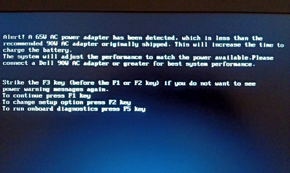

גם כשהספק לא מזוהה בכלל ע"י הביוס תדר העבודה יהיה נמוך.
אתה מביא כאן 2 נקודות:
1. ספק לא מזוהה שבו אכן הביוס עובר למינימום האפשרי.
2. מטען חלש שבו בקר הטעינה פשוט מתעדף את המחשב ומוריד את קצב הטעינה.
אתה טועה. מטען שמזוהה אבל כחלש יותר יוריד את מהירות השעון.
אי זהוי מוחלט נובע ממטען לא מקורי ובעיקר ממגע לא טוב בקונקטור של ספק הכח בחיבור
למחשב.  למרות שהקונקטור נראה לעין כבעל 2 מגעים יש לו 3 מגעים כשהשלישי מיועד
לתקשורת עם המטען. רק ביום שישי האחרון "תקנתי" איספירון שלא זיהה ספק ע"י נקוי המגעים
עם פד אלכוהולי. בהדלקה הביוס מוציא הודעה ברורה על אי זהוי וכל כך שמחשב
לא יעבוד במלוא המהירת.

סיפורי פוגי כדי לשכנע אותך לקנות מטען מקורי. אפשר אגב לבטל את הבדיקה הזו בביוס.
ומה משנה הסיבה ?  בדקתי בפועל אישית (על לנובו) עם CPUZ  ותדר העבודה ירד עם
ספק מקורי חלש יותר.
בביוסים שאני מכיר  זה לא ניתן לביטול.
בדל שלי לא ניתן לבטל את ההודעה.
