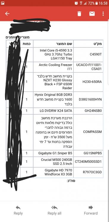

אהלן, אני מתנצל מראש אם אני טועה במונחים/לא מצרף מספיק פרטים. אני מודה שאין לי כמעט שמץ של מושג בתחום הזה.
אני רוצה להחליף כרטיס מסך,  בעיקר לצורך גיימינג(איכות mid - high)/סדרות/סרטים, אבל אני לא יודע אם יש טעם להחליף רק כרטיס מסך עם שאר המפרט של המחשב.
התקציב שלי הוא עד 1000 (חריגות קטנות למקרה שיש הבדל מהותי). מצרף את המפרט של המחשב שלי.

המפרט שלך מספיק טוב בשביל לאתגר כרטיס מסך ב1000 ש"ח. לך על GTX1060. הייתי ממליץ לך על גרסאות ה6GB, אבל הם עולים קצת יותר מ1000. גם ה3GB כרטיס מעולה. לגבי יצרן זה לא משנה, קנה את הכרטיס הכי זול שתמצא עם שני מאווררים.
עוד דבר, קח בחשבון שהשיפור בביצועים בין הכרטיס הזה לכרטיס שיש לך היום יהיה בערך 20-30 אחוז. לא יודע אם שווה להשקיע 1000 שקל בשביל זה. שיקול שלך.
אני הייתי ממליץ להשקיע עוד קצת ולרכוש את גרסת ה6GB.

אם ה3gb יהיה שיפור של 20-30% מה אתה מעריך שיהיה השיפור עם 6gb?
30-40 אחוז לדעתי. אולי קצת יותר אפילו. ההבדל הוא בערך 100 ש"ח.
