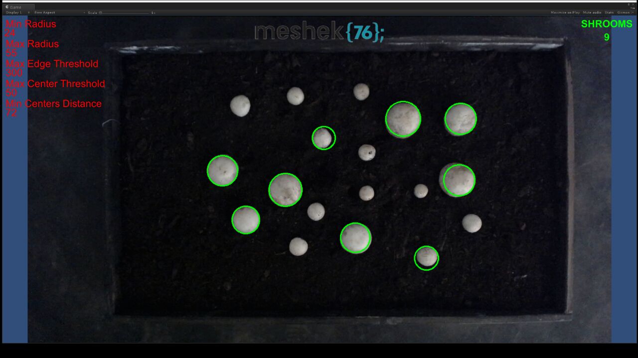

הצצה לפלטפורמת לימוד מכונה לקטיף בחוות פטריות:
