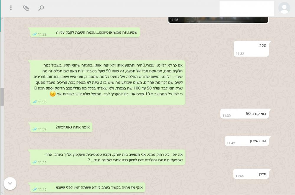

אז אני משיב לו את שמשיב, ובמקום שאכתוב הנה הדברים בשיחתנו בווטסאפ, כל מילה נוספת מיותרת:
נשים לב שהוא עונה מיד ולא משתהה רגע לחשוב על הדברים בכלל. תשובתו ומהירות הגעתה הפתיעו אותי.
לעיתים צריך כמו שנאמר יותר מזל משכל, זה היה אדם אקראי לחלוטין מהלוחות שבמקרה התקשרתי אליו בכלל מתוך סקרנות, ויצא
הגורל שהוא הסכים למכור לנו את המחשב בו לוח האם שאני חפץ בו ובמחיר רצפה שרציתי.

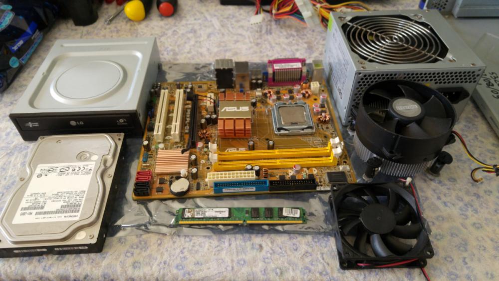

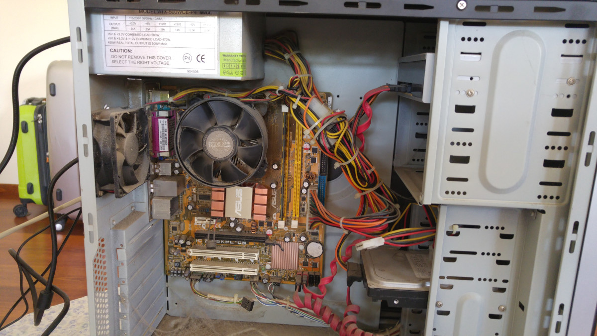

הרכב התכולה הוא כדלקמן:

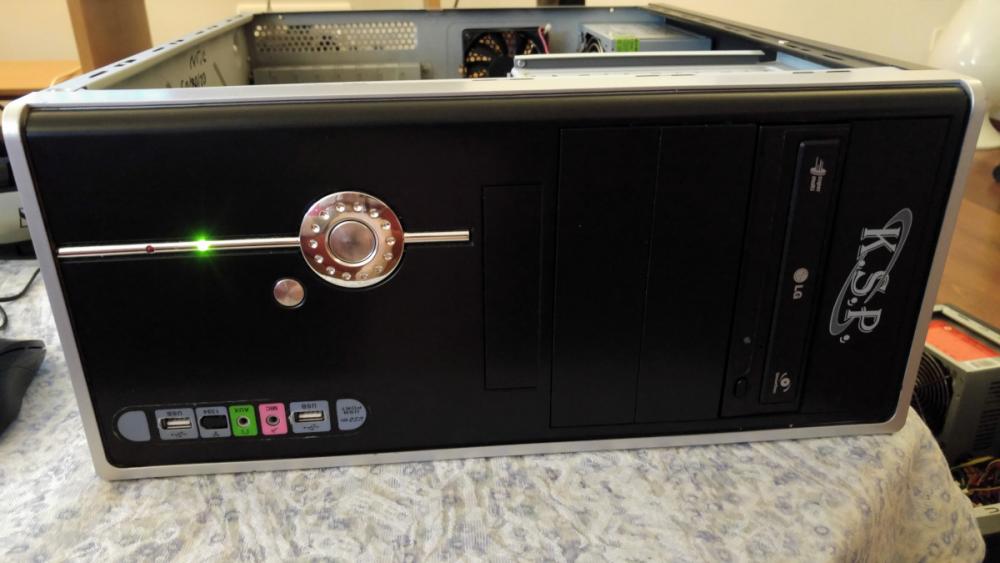

מחשב שנרכש במקור מ- KSP נתניה, יש מארז סטנדרטי של מחשבי KSP כפי שהרכיבו אז את השטנץ שלהם בשנת 2009, והוא
במצב שמור יחסית לא רע (בהמשך תמונות).
יש את גולת הכותרת לוח אם ASUS P5KPL-CM  שהוא לוח אם יחסית בסיסי של המותג, לא משהו fancy אך מספק לצרכים של
המחשב הזה.
מעבד Intel Core2Duo E5300 (שהוא הפתעה נעימה - בהמשך נראה מדוע)
מודול זיכרון אחד מדגם Kingstone DDR2 800mhz 2GB

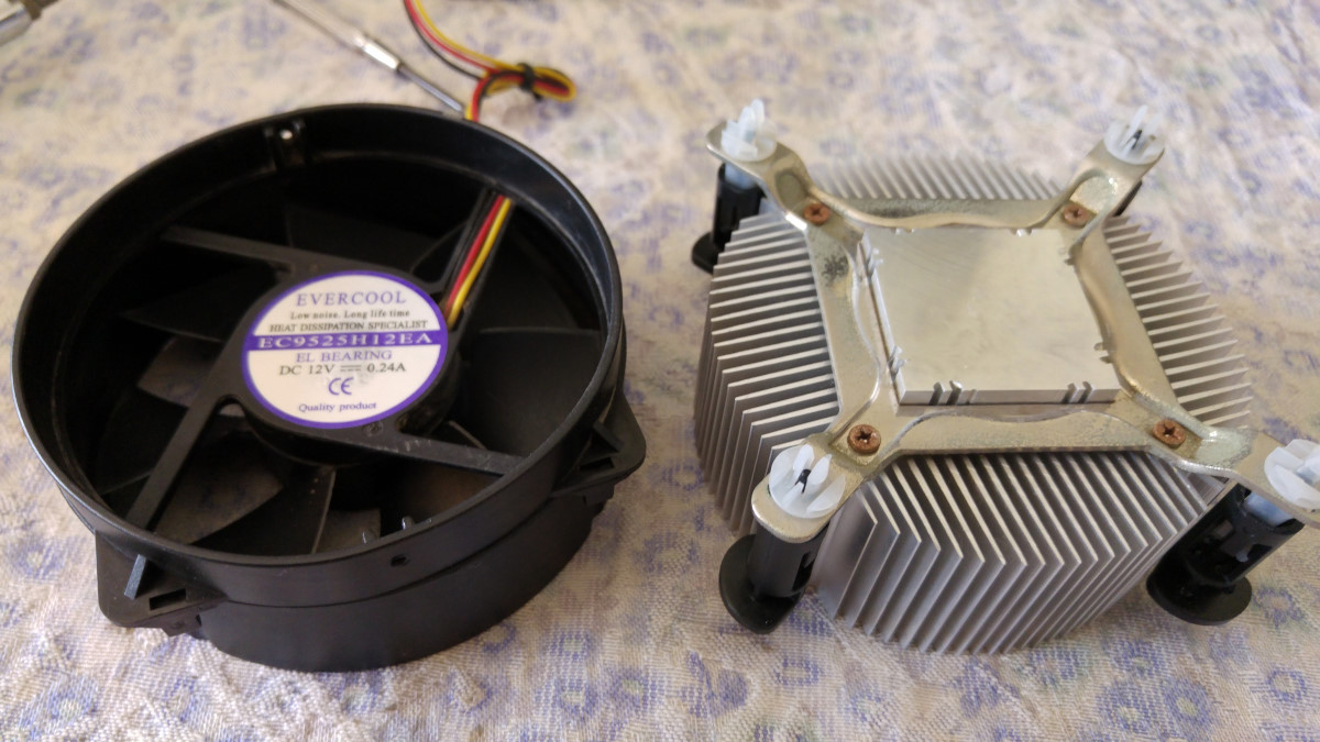

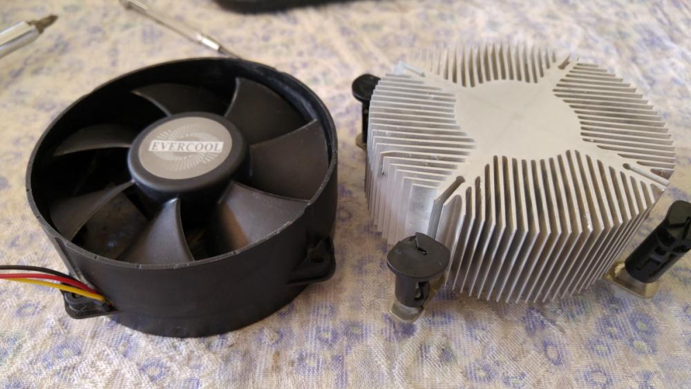

מאוורר למעבד של Evercool עם הספק גבוהה (יחסית)

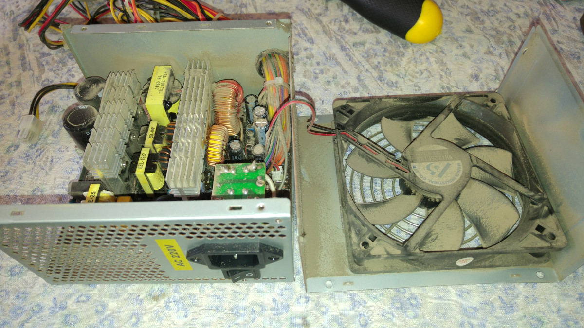

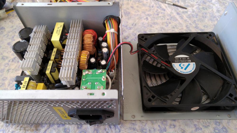

ספק כח Golden Tiger 500w - מותג סיני עממי אך לפחות אחד כזה שהוא מוכר בתעשייה,  KSP לא בכדי משתמשים בו במחשבים
מורכבים "סטנדרטיים":
מכל ערמת השמטה שמגיעה מסין, זה מותג שהוא דווקא בסדר. לראיה הספק הזה מודל 2009, קרי הוא בן 8 ועדיין מרביץ עבודה. זה
אומר דרשני.
כונן DVD-RW של LG
וכונן קשיח של IBM/Hitachi בנפח 80GB (שבלתי רלוונטי למחשב מודרני)
ואת כל הערמה הזו של רכיבים תקינים ועובדים קבלנו תמורת 50 ש"ח בלבד. לכן זוהי עסקת how low can you go מספר 2.
למעשה אם נשקלל את "עלותו הממוצעת של פריט בודד" בערמת חלקים זו, נגיע למשהו כמו 7-8 שקלים סדר גודל, או כ- 2-3$ טיפוסי.

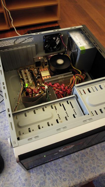

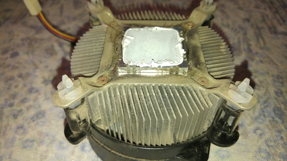

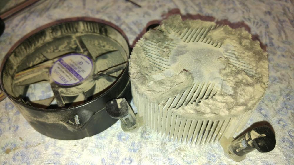

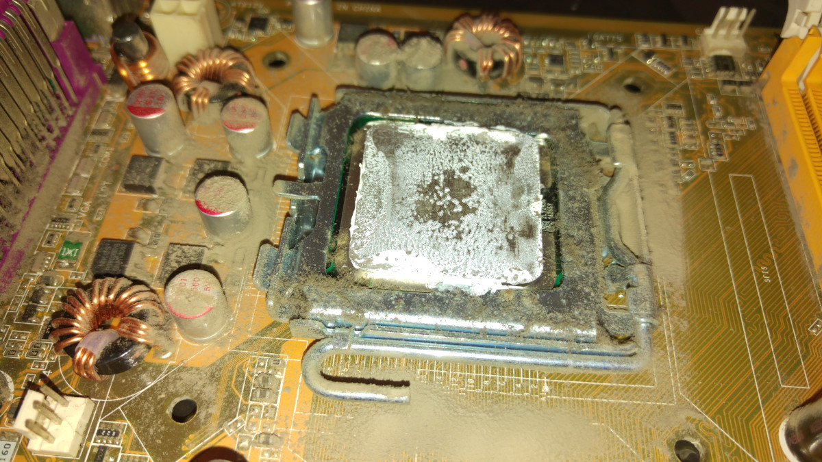

המחשב עבר מלאכת פירוק וניקוי יסודיים כפי שתראו בתמונות בהמשך, ואליהם הוספו רכיבים משלימים כדלקמן:

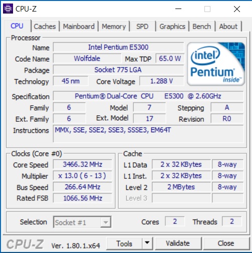

מעבד E5300 הוא מבוסס FSB 200mhz במכפלה של 13, ולכן עובד בתדר 2600mhz.
אני יודע ממחקר שערכתי ברשת, שמעבדי סדרה E5000 הם מהדור המודרני יותר של Core2Duo ב- 45 ננו מטר, ובגלל התדר FSB
הנמוך שלהם אלו מהווים פוטנציאל המהרה מעולה על לוחות אם לרבות לוחות אם בסיסיים שלא ממש נועדו להמהרות. ואם מעלים את
התדר FSB ל- 266mhz, יש מעבדי E5300 שמסוגלים לו ועובדים כך פיקס בלי שום צורך בדבר נוסף מעבר. זו יוצאת המהרה מעולה
של 33% בלי מאמץ גדול ובלי הכרח בלוח ייעודי להמהרות.
אז אחרי שסיימתי עם התקנתו המלאה של המחשב עם המעבד שעימו נולד לעולם = E5300, התקנה שהיתה אגב מאד מהירה משום
שבדיסק הקשיח כבר היתה התקנה טרייה של חלונות 10 - 64 ביט מפרויקט המחשב הקודם, וכל שהיה צריך זה לעדכן מס' דרייברים
וזה הכל, אני עובר ישר למשחקי המהרה ומנסה את הפטנט המדובר, מתוך תקווה שהמעבד יעבוד בהמהרה זו ללא בעיות, שכן לוח האם מבוסס chipset G31 וזה אינו לוח יעודי להמהרות, מדובר בלוח אם בסיסי עם מעט מאד יכולת לשחק בו. טוב שלפחות את התדר
FSB השאירו למשחק, וגם זה צריך להיעשות בזהירות שכן חריגה ממכלפות טבעיות של FSB בלוח זה, משנה את תדרי pciE ואת
תדרי ה- EIDE וכל מערכת IO של ה- chipset ומוציאה אותן ממכפלות בסיס טבעיות של 66mhz:
200, 266, 333 ואז הלוח עלול שלא לתפקד בסדר עם כל יתר רכיבי המחשב ואף להביא ליידי נזק בלתי הפיך לחלק מהרכיבים.
אז אני מנסה 266mhz ואין בלוח אם זה שליטה במתח של המעבד, ומקווה שהוא יתניע על מכפלה 13 כפול 266mhz שהם לא פחות
מ- 3466mhz ומשם אלוהים גדול.
ואלוהים מה זה גדול, המחשב מתניע, צולח את כל השלבים ונכנס לחלונות 10 כמו פנתר.
בשלב הזה אני קצת מתקשה להאמין אבל אומר תודה לאל ומתחיל לוודא שבאמת זהו תדר הריצה.
והללויה, אכן הכל תקין והזיכרונות עובדים אחרי עוד אתחול וקנפוג מדויק יותר שיכניס את תדר הריצה שלהם לאזור בטוח, הם היו כבר
על 1066 בשעה שהם מסוג DDR800, אז הורדתי מכפלות יחס זכרון וזה התכנס לתדר 888mhz שפוי יותר.
שלב הבא עושה בדיקות יציבות עם OCCT והחרא הזה פשוט לא מזיז לו כלום, עובד כמו ענק, הכל יציב, סוחב מחזורי בדיקה של
OCCT כאילו הכירם זה שנים, ומעל לכל אלו, ממש אינו מתחמם ובקושי עושה טובה שעובר את ה- 60 מעלות ונתקע שם יציב כסלע.
לא פלא שהמעבד קריר,  הוא משיג את ההמרה למעשה במתח ברירת מחדל שעימו הוא עובד בדיפולט שלו. או בקצור, עושה הרושם
שנפלנו על מעבד איכותי מבחינת הליבה שלו:
סיכום:
קבלנו מחשב מבוסס core2duo שעובד בלי שום בעיות על 3466mhz קלילים וקרירים (המהרה של 33%),
ולו 4GB זכרון בתדר 888mhz (המהרה של 10%). כונן קשיח חצי טרה, ויתר הרכיבים הפחות מעניינים בפירוט שמעלה.
עד כה המחשב עובד חלק, למעשה הנני כותב את הפוסט הנוכחי עליו ממש, ואם הנני צריך להשוותו למחשב מס' 1 (זה שהיה גם
core2duo E5700 בתדר 3Ghz) יש לי איזו תחושה סוביקטיבית משהו שהמחשב הזה קצת יותר ריספונסיבי, ותכלס בסביבת שולחן
העבודה וגלישה באינטרנט הוא עושה את עבודתו בסדר גמור. הספק גם נבדק וזה מוציא ערכים תקינים לחלוטין בגבולות עד 2-3%
סטייה כמותר בתקן ATX. כמו כן צלח stress test תחת OCCT.

המחשב כפי שהתקבל "במצב מזעזע" (אזהרה: תמונות קשות לצפייה) - בכל זאת מחשב בן 8:
20171019_121317.thumb.JPG.fde1cb92bd0380a86c4bfc36f48b08a5.JPG20171019_134858.thumb.JPG.6c2625f996ddecf0399679959b9d97d2.JPG20171019_134923.thumb.JPG.567d57c3768eb54e5d2129312b408a6d.JPG20171019_135418.thumb.JPG.fd28ecf41517e0df97da83c17622a559.JPG
ולאחר הרבה עבודת גריז והשקעה, להלן המוגמר שלא היה מבייש מחשב "כמעט" חדש מבחינת מראה:
ערימת כל החלקים שהתקבלו מרכישה זו כשהם מנוקים לאחר אוברול, מוכנים להרכבה מחדש (עוד שני רכיבים יצטרפו בנפרד כמו שצוין
קודם בפוסט ואינם בתמונה זו):
המחשב המוגמר עובד בתצוגת תכלית - מי שלא בודק בציציות את הדור הטכנולוגי של החומרה, עלול בטעות עוד לחשוב שמדובר
במחשב "חדש" רק בגלל המראה הויזואלי. ניתן לשים לב הפעם כבר לזוג הזיכרונות קיט המהרה עם צלעות קירור ענקיות מאלומיניום
עליהם, קיט איכותי של Corsair:
ומצב המארז לאחר ניקוי משביע רצון בהחלט:

ספק הכח שבדקת ונמצא תקין (עד 2 3 % ) הוא הגולדן טריגר?
הבדיקה שנעשת היא במערכת הקיימת שתצרוך גג 100-150W.
תבדוק מה קורה לו בערכים שרשומים עליו, סביר שישרף לפני, במידה ולא הערכים יראו אחרת לגמרי.
מעבר לזה שלא נבדק ריפל שבערכים גבוהים עם הזמן משמיד חומרה.
גם לא נבדקו ההגנות שלו.
מצד שני בעומס נמוך הוא עמד במשימה.
אישית לא הייתי שם ספק ג'נרי באף מערכת.
נערך על-ידי none77
רגע רגע רגע אני עדיין לא בטוח באיזה ספק כוח הוא השתמש
ציטוט של שמואל דקל
כן
זה לא כזה זבל כמו שהדעת סוברת בתחילה.
מה גם שהוא כבר בן 8 ועדיין דופק כרטיס לעבודה. כמה זמן עוד נותר לו לחיות ?
זו שאלה יפה.
אבל בנתיים עובד ועלה "כלום כסף" (כשהגיע משוקלל בעסקת חבילה של מחשב שלם).
באופן פרטני ב 50 שקל משומש לא הייתי קונה אותו זה כן. משום שספק חדש בניילונים עם אחריות
יש כבר מ- 80 שח ומעלה מאיכות לא רעה בכלל, בהנחה שהספק גבוה לא נדרש מהמערכת.
וכמן שציין none77 מעלה, אנחנו מדברים על מערכת שהספק צריכה שלה נמוך כרגע,
היא אפילו בלי כרטיס מסך כך שהצריכה הכוללת שלה באמצעות מעבד 2 ליבות סטנדרטי, להערכתי
המחמירה ביותר לא עובר 100 וואט.
מסילות 12וולט של הספק מראות 14 ו- 11 אמפר בהתאמה, משמע שסה"כ מחולק על 2 מסילות הוא
נותן 25 אמפר או 300 וואט. יתר האספקה שמביאה ל- "500" היא בשילוב מסילות 3 ו- 5 וולט הפחות קריטיות בימנו.
כך שאני הייתי מכנה אותו "ספק 300 וואט ל- 12 וולט",  ככה חשוב ונכון "לספור" אותו.
משמע ספק למחשב בסיסי, שמחזיק מעבד, ומקסימום כרטיס מסך צנוע.
יש לספק מחבר pci express 6 pin בודד, אם זה רומז לנו משהו לדבר יכולותיו, או האמביציות שאליהן הוא מכוון.
זה אינו ספק רציני לבנות עליו "מחשב משמעותי", אך גם בוודאי שאינו הזבל הזה כמותו קבלנו ברכישה של לפני מס'
חודשים עם המחשב G3220 - מחשב מס' 2 בשרשור (ספק שקוראים לו zeus או משהו בסגנון).
מי שעוד זוכר שיגלגל אחורה לעמוד מס' 2 (כמדומני) בשרשור זה לראות תמונתו.
ניתן היה שם להזדעזע ממה שקבלנו - ספק ריק מתכולת אלקטרונית, מחשב גמלוני שלא קיבל מספיק זרם,
והכי חמור - ספק ללא נתונים טכניים מאומה עליו. הזוי.
נערך על-ידי nec_000

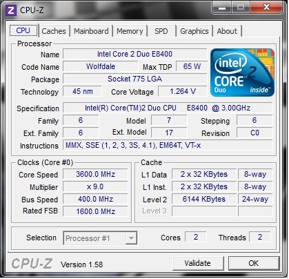

תחילה לגבי המחשב שבנינו כאמור שלשום והנסוב מעלה בעמוד זה, מבוסס החומרה החדשה שרכשנו, באמצעות לוח אם
ASUS P5KPL-CM ומעבד E5300 המכונה מחשב מס' 4. עלתה במוחי המחשבה הבאה:
הרי שאם המעבד E5300 אשר נולד בתדר FSB בסיס של 200mhz, והמהרנו אותו כה בקלות לתדר 266mhz וככה קבלנו תדר עבודה
סופי של 3466mhz, אז אולי גם המעבד השני שיש לנו מדגם E8400 יכול לעשות דבר דומה ?
מחקר זריז ברשת האינטרנט בוצע, רק על מנת לגלות שאותו הדבר אפשרי גם בו ועובד בחלק מכובד של המקרים.
מעבד E8400 הוא מעבד תדר FSB בסיס של 333mhz ומכפלה של 9. במצב שכזה הוא עובד על 3000mhz דיפולטית.
שינוי הגדרה פשוט בביוס בלוחות אם התומכים ב- FSB של 400mhz (והלוח שלנו מדגם ASUS אכן תומך ומותאם לתדר שכזה)
מביא את המעבד לעבוד על 3600mhz (9 כפול 400), וכאמור חלק לא מבוטל ממעבדי E8400 מסוגלים לעבוד בתדר זה במתח
דיפולטי, ועל כן מאפשרים בלוחות אם (שלא מאפשרים שליטה על מתח עבודת המעבד כלוח שלנו) בכל זאת להמהיר לתדר
עבודה מכובד. אמרתי לעצמי שאני חייב לנסות זאת גם, אם רוצה להיחשב כחובב רציני.
שלב ראשון הרכבתי את המעבד E8400 בהגדרות ברירת מחדל, והרי שממילא רציתי "להלבין את המעבד E8400" ולוודא כי הוא תקין,
משום שעל הלוח MSI היתה לנו הרי בעיה - היה חשוב לדעת האם זה בגלל המעבד, או בגלל הלוח.
האמת איפה התבררה - זה אכן הלוח אם (כצפוי) ולא המעבד שהוא תקין לחלוטין.
לאחר וידוא שפיות זה כי המעבד E8400 תקין, ועובד על הלוח של ASUS היטב בתדר דיפולטי, וצולח בדיקת OCCT, עברנו למבחן
"הפחד":
הגדרת FSB בלוח האם על 400mhz מתוך תקווה שהוא יתעורר בתדר 3600mhz ללא כל נגיעה במתח העבודה (שאינו אפשרי בלוח
אם זה). הללויה, עובד כמו ענק. אבל אנחנו עדיין רק בתוך מערכת ההפעלה, לא להתרגש כל כך מהר שיננתי לעצמי.
בתדר FSB 400mhz וביחס מכפלת תדר זיכרון 2:1 הזיכרונות על 800mhz עגולים ויפים, כך שאין חשש מהכוון הזה.
הרצת OCCT התחילה וכאן משהו מעניין:
אמנם זה עובד אך אחרי כ- 5 דקות לערך הספק כח Golden tiger התחיל לעשות רעשים של קליקים מוזרים - אך רק במצב שבו
המארז עומד (כשהוא שוכב אין רעשים מאומה). סביר איפה שמקור הרעש מהמאוורר, שהוא רכיב שמושפע הכי הרבה מגרביטציה
במכלולי ספק כח, אך יתכן מחלק אחר כמובן... כנראה כאשר הספק מתחמם אחרי זמן מה בשל דרישת זרם מוגברת, נקודת חולשה שלו
מתחילה לצוף אל פני השטח.
בשלב הזה ועל מנת שלא לקחת שום סיכון - מיד כובה המחשב, פורק הספק של golden tiger והוחלף בספק האיכותי של
TR2 420 watt thermaltake - אותו ספק המוכר לנו בשרשור הנוכחי (כמה עמודים אחורה) ממחשב מס' 3 - זה הספק ששימש אותנו
בשעתו לבניית המחשב Q9400.
השתלשלות העניינים לגבי ספק זה והכיצד נעשה שוב לזמין, היא שלפני שבועיים הצטיידנו הרי בספק כח seasonic S12ii 650watt
(ראו עמוד אחורה בשרשור הנוכחי) והוא זה שנכנס למחשב Q9400 והחליף את ה- thermaltake המדובר, וכך הביאו למעשה להיות
שוב זמין עבורנו על המדף.
אז הספק thermaltake הוכנס עתה למחשב הנוכחי (מחשב מס' 4) והמערכת הוחזרה מחדש להתנעה.
כרגע המחשב עובר OCCT בהצטיינות גמורה ובשקט מופתי.
זוהי בהחלט תוצאה משביעת רצון. על הדרך שדרגנו באמצעות המעבד E8400 ביחס למעבד E5300 מספר דברים:
1. תדר עבודה מעט גבוה יותר 3600mhz לעומת 3466.
2. תדר FSB 400mhz במקום 266.
3. זיכרון מטמון של המעבד הוכפל פי 3, לכדי 6MB במקום 2MB.
כרגע התחושה הסוביקטיבית (שלי) היא של מכונה מאד תגובתית וזריזה, בדומה מאד למחשב Q9400.
כנראה שהתדר עבודה הגבוה בשילוב FSB400mhz עושים משהו, ובכל הבדיקות בסיס של עבודה בסביבת שולחן העבודה, אינטרנט,
גלישה, פתיחה וסגירת חלונות ויישומי בסיס, לרבות סרטוני יו-טיוב (כמובן שב- HD) המכונה עובדת חלק.
נראה לי כי מדובר שוב בהצלחה נוספת. אגב מאד אהבתי את לוח האם של ASUS, כל העבודה עליו מהוקצעת, אפס בעיות או גליצ'ים
באשר הם, פשוט תענוג של כלי הן בסביבת הביוס, והן בעבודת הפלטפורמה עצמה, אף לא שיהוק אחד בכל אחד מן השלבים. הלוח
