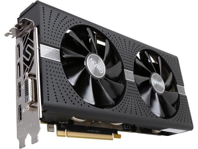

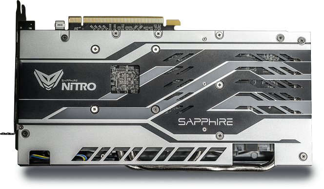

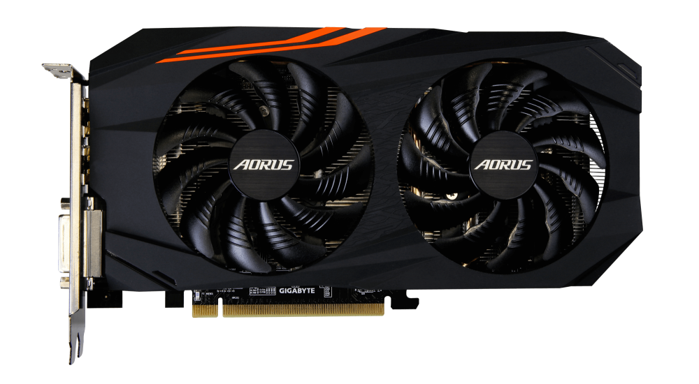

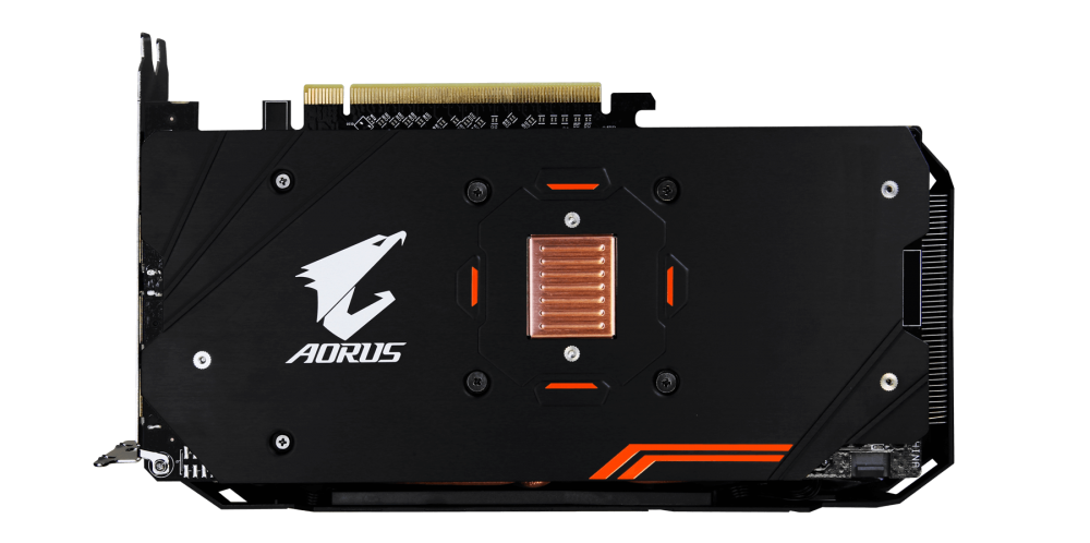

אספר בהזדמנות זו מדוע בחרתי דווקא ב- Sapphire Nitro RX570 8GB, ולא בכרטיסי Gigabyte Aorus RX580 8GB :
לכאורה הפער קטן להוספה רק 40 ש"ח נוספים (280 לעומת 240 ש"ח) כאשר יכול לעשות ולבחור מה שאני רוצה הרי, אלא שלאחר החזקת
הכרטיסים ביד, מדידות ביצועים ועריכת OC הובן, שלאחר OC הכרטיסי nitro של sapphire משתווים ביצועית להם, אך איכותיים בסדר
גודל מעל אלו של gigabyte aorus.
בשעה שה- aorus בקושי יכול לבצע OC והוא מתוח לקצה, מתחמם ומרעיש, כרטיסי ה- nitro מגעים בקלות ל 1450mhz (ויותר) ,
כמו גם פער של כ- 15 מעלות צלסיוס לטובת ה- nitro שזה לא להאמין.
חלק ממה שמסביר זאת (כנראה ליבות איכותיות יותר) זה שהם כרטיסים ענקיים בעלי גוף קירור מסיבי, ומאווררים תואמים המגמדים יחדיו
את אלו שעימם מגיעים ה aorus-ים... לכן מובן איך זה שכרטיסי nitro אחרי OC ומה שלא דחפנו להם... בקושי מצליחים לראות 60 מעלות
על המד, בשעה שה - aorus-ים נחנקים עם 73-75 מעלות ורעש מורגש.
המשמעות מעבר לטמפרטורה באה לידי ביטוי במפלס רעש האקוסטי:
את ה aorus-ים שומעים היטב, את ה- nitro לא שומעים בכלל !
גם בשיא ההספק וההמהרה הם אילמים. לא ראיתי מעודי כזה ביצוע בכרטיסים מדגם של AMD, שתמיד סבלנו מחום רב ורעש העולה
על אלו של עמיתיהם ממחנה נוידיאה. אך לא במקרה שלפנינו. הפעם התוודאתי לראשונה (לשמחתי) אל סדרת nitro, ולמדתי שאם רוצים
אפשר גם את AMD להביא לרמת ביצוע מדהימה מהבחינה האקוסטית והטמפרטורה. זה הכל בהנדסה של מה שמסביב לליבה.
מעבר לכך - רמת החומר הגימור והרכיבים האלקטרוניים של nitro מביכים את אלו של ה- aorus וגם זו הפתעה שאף אחד לא ציפה לה.
AMD עשתה פה וואחד כרטיס, שחובט אגרופים כמה דרגות איכות פרימיום מעל מה שמחירו או הפרסטיג'ה שלו רומזת לנו.
כרטיס ה- rx570 לשמחתי הגיעו במצב ויזואלי קוסמטי ונקיוני שמור, כמעט כמו חדש, ללא אבק, כך שלא היה צריך לנקות
ולטפל בהם מאומה - זהו עוד בונוס נחמד וחיסכון טירחתי שמחזק לבחור בהם.
הדילמה בת 40 השקלים (570 או 580) נמחקה מרלוונטיות, ה- nitro של sapphire  מכניסים בכיס הקטן את ה aorus-ים בלי להשוות,
וההבדל הקטן במודל (570 לעומת 580) אינם באים לביטוי בביצועים לאחר המהרה שמשווה אותם זה לזה (כי ה- 570 נוסק מעלה
בתדרים הרבה יותר מהשני).
לא רק אני שמתי לב לכך - אלא גם החברים שחוו את החוויה ביחד עימי. אז משתפים עמכם לחלוקת הנסיון שצברנו:
nitro - לא מה שחשבנו.
להלן דגמי הכרטיסים - תחילה ל- RX570 (חסכתי לצלם - יש תמונות מצוינות ברשת) והוא כרטיס גדול, חורג מעובי 2 סלוטים, והוא גבוה וארוך:

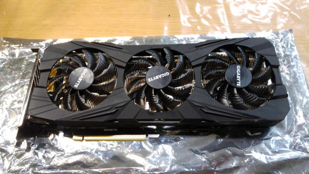

ה- RX580 מדגם aorus שבתמונה לא רואים, אבל הוא קטנטן במידותיו:

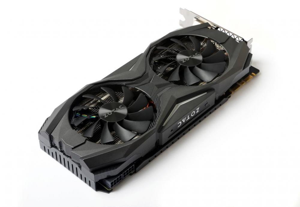

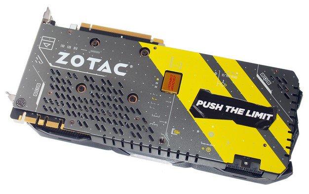

ה- GTX1070 - עם סיפור יפה לשתף:
זו לא פעם ראשונה שהנני מתוודא לכרטיסי zotac, זה כבר ה- zotac-ים מדגם שלישי שאנו קונים.
תנו לנו לחסוך את המלל הרב ונסכם בפסקה אחד:
איכות חומר יצור והרכבה שבמקבילה ל-ב.מ.וו במכוניות, ומכניסה את gigabyte (היותר מוכרים אצלנו) - בכיס הקטן, בלי להגזים.
zotac (לא רק גדליהו שהיה אצלי 980ti המטורף), אלא יתר הכרטיסים גם מסדרות שונות שרכשנו מחוות שפרקנו, פשוט תענוג של עבודת מתכת,
משקל, חוסן, Backplate, מאווררים, שקט מרשים בעת עבודה בליווי טמפרטורות נמוכות במיוחד. מחזיקים ביד ב.מ.וו חד וחלק.
זה עבורכם הקוראים - שבפעם הבאה שרואים מותג זה, רוצו עליו בלי להסס. הכרטיסים האלו 1070 מסדרת AMP מדדאים להם באזור 55-60
מעלות צלסיוס חרישיים לחלוטין ב- stress test, שתפנימו את גודל ההישג. אה, והם גם ענקיים, זה חלק מהחבילה - איכות באה עם גודל:

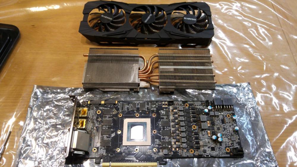

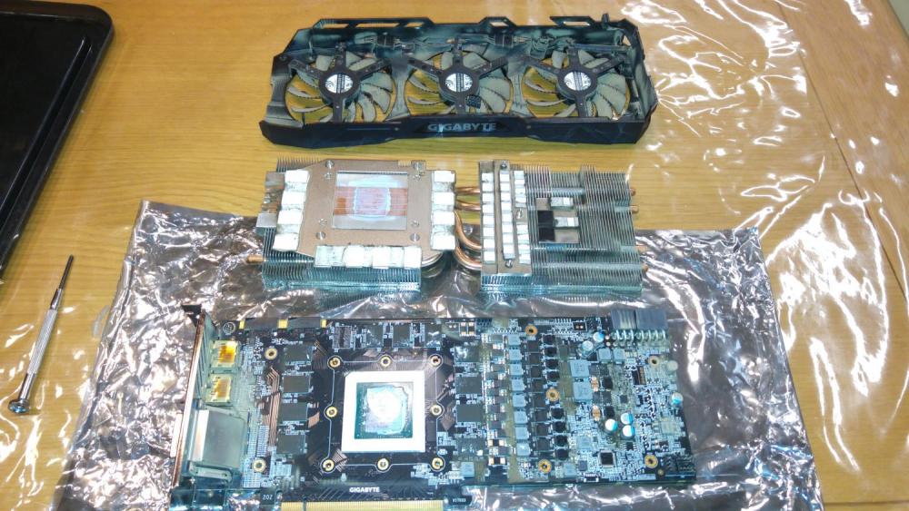

לסיום גולת הכותרת ה- Gigabyte GTX1080Ti OC G1 black edition שלקחתי אחד כזה לשימושי במחשבי שלי עצמי.
הכרטיסים הללו הגיעו די מטונפים והצריכו ניקוי עמוק והחלפת משחה תרמית. טיפול שורש מסיבי אשר עשה פלאים והביא אותו
למצב של חדש כאשר ב- stress test אינו עובר 71 מעלות צלסיוס (סבירות יחסית) לדגם זה.
תחילה מפורק ומטונף - ניתן להבחין ב- 11 שבבי ה- 1GB זכרון GDDR5x הפזורים מסביב לליבה:
לאחר ניקוי יסודי ולפני הרכבה:
מורכב נקי ומבריק כמו חדש:

עתה פברואר 2019 החלפה אחרונה, הפעם ל- GTX1080Ti, שנרכש ביד שניה ב- 1150 ש"ח (גם הפעם מחוות כריה) אך כרטיס מטונף
שדרש אמבטיית נקיון יסודית ולאחריה נעשה לחדש ממש. מנגד ה- gtx1080 נמכר (בתוך 10 דקות מרגע שפורסם - שיא כל הזמנים כנראה)
במחיר לא רע בכלל מבחינתי - 1300 ש"ח (השגנו איפה שדרוג פלוס רווח 150 ש"ח לכיס).
