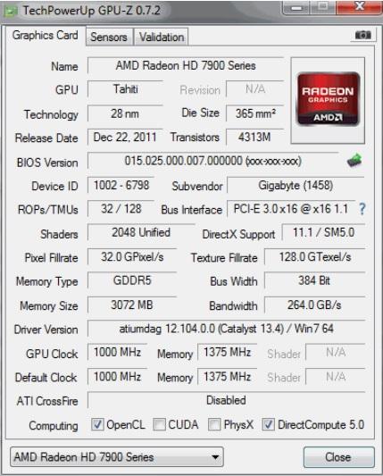

אז חשבתי רגע קט, זכרתי כי כרטיס זה מקביל לכרטיסי GTX680/770 וגם לכרטיס HD7970 סדר גודל גס,
וכאלו רכשנו כבר בשנה החולפת כמה פעמים באזור 200 ש"ח. אז זה מה שהצעתי לו.

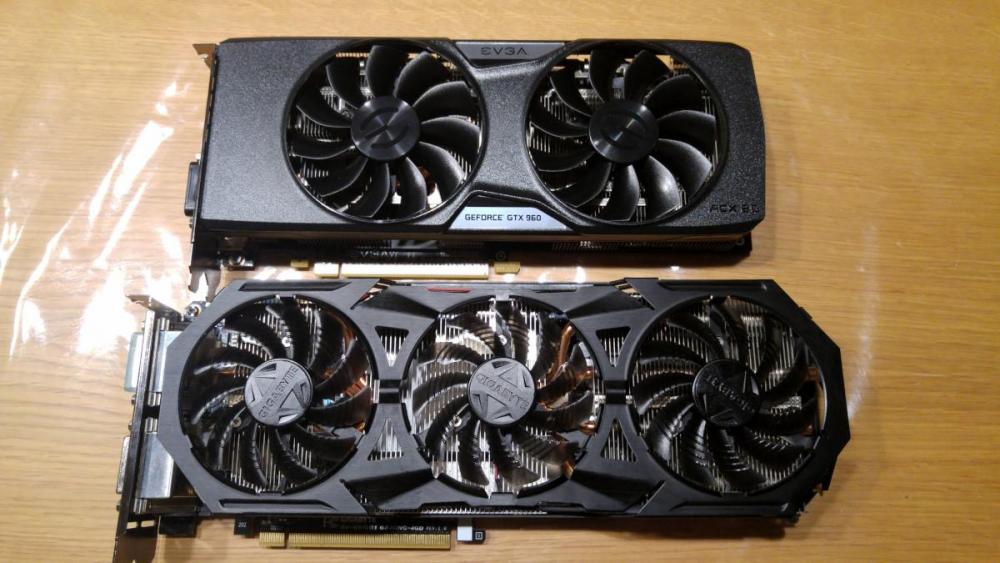

עברה יממה נפגשנו, הוא קיבל לידו את הצעצוע החדש שהודגם לו כמובן עובד ותקין כשורה (אצלי) - זה שלב ראשון,
ומיד לאחר מכן החלפנו את הכרטיס בעמדת הבדיקה בכרטיסו שלו.
מדובר בכרטיס מעניין, EVGA GTX960 בגרסת הפרימיום SSC שקיצורה super super clocked....
הכרטיס התקבל כשהוא שמור במיוחד ונראה כאילו לא עבר עליו הרבה בחיים.
הכרטיס עבר בדיקה של דקות בודדות וכמובן שמיד עשה רושם פיקס. נחתמה העסקה הדו צדדית, ונפרדנו לשלום.

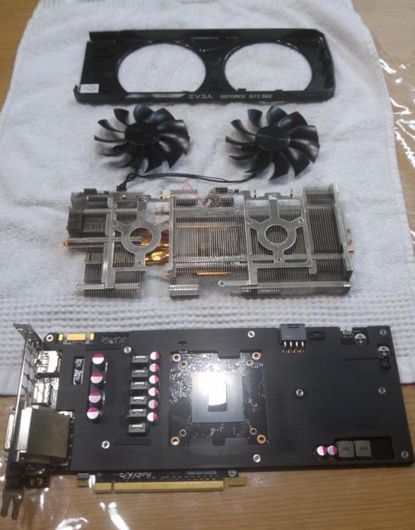

עשיתי לכרטיס תהליך פירוק וניקוי יסודי כמו תמיד, אם כי לא היה הכרטיס במצב שמחייב זאת. הוא היה די נקי וכמות האבק עליו
זוטרה מאד. אחת הסיבות לכך היא כי כרטיס זה נהנה ממנגנון zero fan mode אשר גורם למאווררים שלא להסתובב בשגרה
וכל עוד הכרטיס אינו נכנס למוד האצה תלת מימדית. בשל כך המאוורים רוב רובו המכריע של הזמן אינם פעילים והדבר מונע את
הצטברות האבק כמו גם את הבלאי למיסבי המאווררים עצמם. לא אחת הנני מפרק כרטיסים להם מנגנון זה ולא מתפלא כל
פעם מחדש, שהם תמיד נקיים מאד ונראים כמעט חדשים, או אפילו חדשים ממש.
זוהי פעם ראשונה שהנני מתעסק בתחביבי זה בכרטיס ממותג EVGA. אמנם שמעתי וקראתי רבות אודות המותג וכי מדובר
במותג איכותי, אך לא הבנתי עד כמה עד שלא יצא לי לראשונה להתעסק עימו פרונטלית במו ידיי.
אם עד הלום שיבחתי כמוצר האיכותי ביותר מבחינת איכות חומרים, רכיבים, וטיב הרכבה את סדרת Asus DCii, הגדלתי לקרוא
לה  בטרמינולוגיה "יש איכות, ויש מרצדס - והאסוס DCii זה מרצדס",
הרי שהתיאור המתאים ביותר ל- EVGA שלנו יהיה "יש איכות, ויש אאודי".

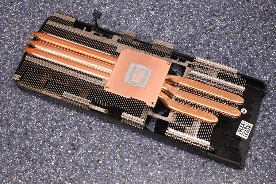

האיקזמפלר של EVGA נותן תחרות קשה מאד לטובים שבכרטיסי המסך, תוך שמוש ב- heatsink חסין קורוזיה מחומרים
ממוגנים, כל הברגים ממוגנים, המאווררים בעלי מיסבים כדוריים, הפלסטיק כמו במכונית פאר - סופר סופר איכותי חזק ומגומר
למשעי. הלוח האלקטרוני בנוי ברמה הגבוה ביותר בתחום, ואני שואל מדוע להשקיע כל כך הרבה במוצר של 200$  - זה לא
מערכת אלקטרונית של מטוס, אז לשם מה.
כמו כן בתחתית ה- heatsink כמות אדירה ובלתי נתפסת של נחושת, שמחירה לבדה בלתי סביר לכרטיס מסך ועוד מדגם צנוע
יחסית כמו דגם זה, אלמנט שמקנה למוצר משקל רב ואני בספק אם ל- EVGA נותר מה להרוויח פה בכלל.
כך או אחרת לא ברור לי מספיק טוב מי זו החברה EVGA ועלי ללמוד עוד, אבל אם יתברר כי מדובר במותג גרמני קלאסי לא
אתפלא בכלל. (עריכה: מדובר במותג אמריקאי).
את מבחן איכות החומרים ההרכבה והטיב הוא עובר בציון 10 עגול כמו asus DCii, ואלו היחידים עד כה שמקבלים תחת ידי
את הציון המושלם הזה.

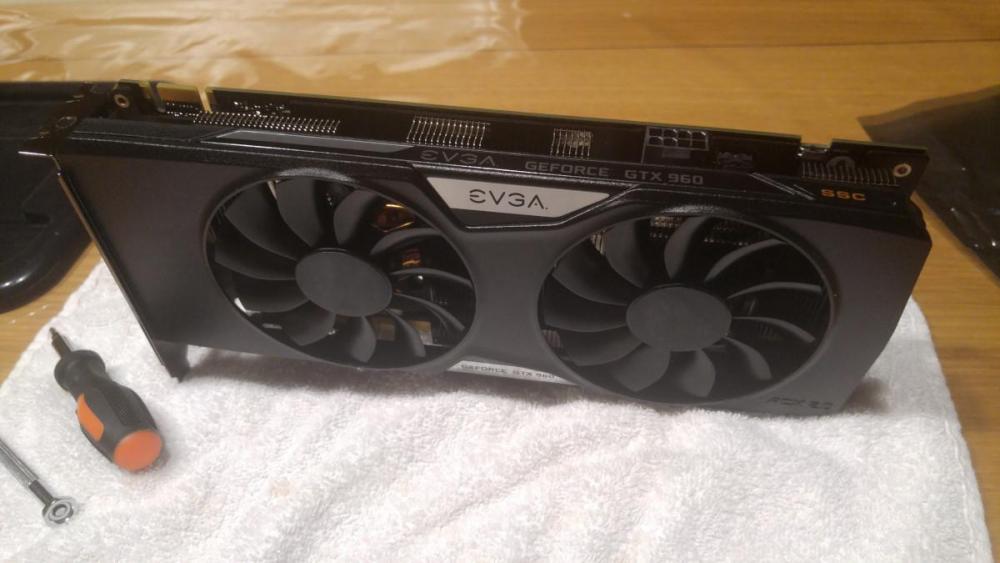

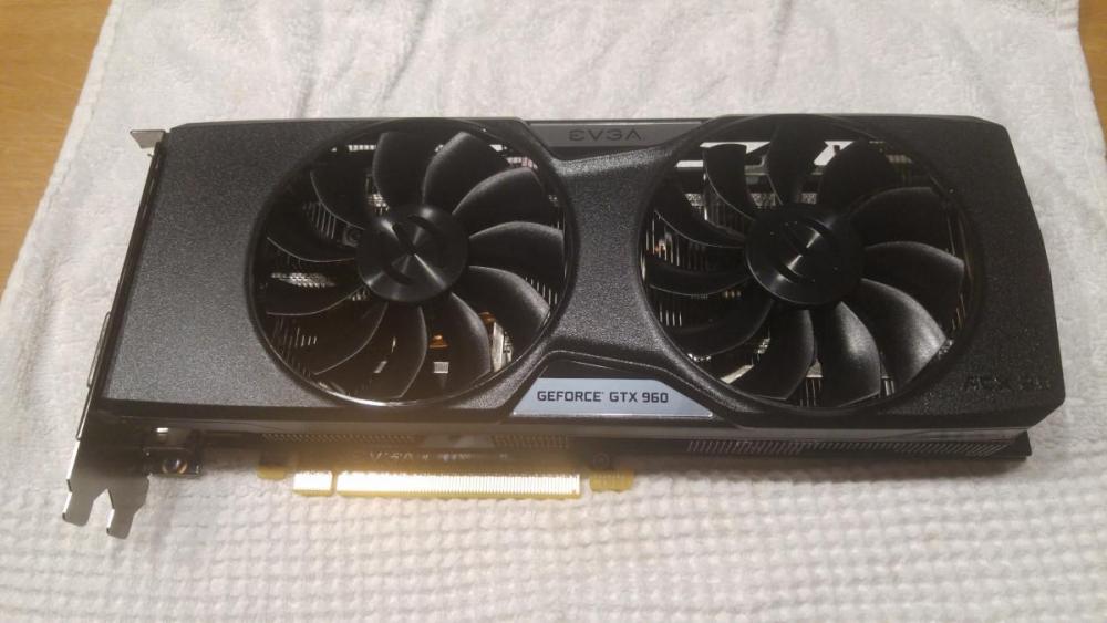

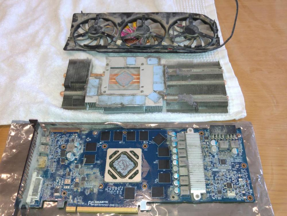

לא טרחתי לצלם את הכרטיס לפני הניקוי, משום שלה היה מלוכלך דיו בכדי לעשות רושם "לתמונת dirty", אז ישר מראה את
המוצר לאחר אמבטיית הנקיון היסודית, בתחילה בחלקיו, ולאחר מכן מורכב.

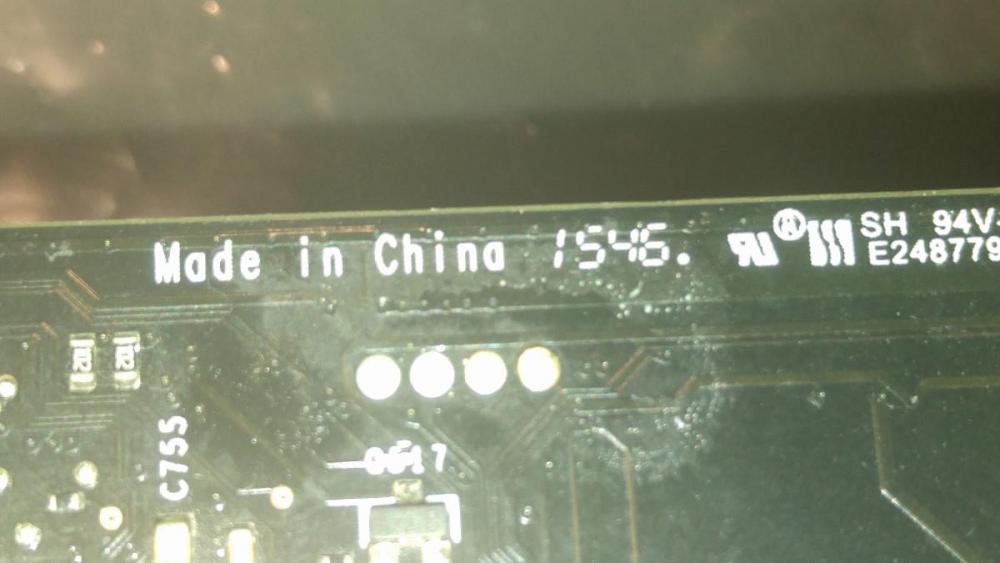

הערה קטנה,
הכרטיס שלנו מבציר ייצור סוף 2015, ליתר דיוק שבוע 46 של שנה זו שזה אוקטובר. קרי יצור משלהי הסדרה מה שמעיד על
הבשלה טובה ביצור ולאחר גהוץ באגים של אצוות ראשונות וזה כבר טוב:
כל החלקים לאחר שטיפה יסודית ויבוש:
ולסיום התהליך מורכב ומוגמר, ונעשה רושם עז שבמקרה זה - אין שום סכוי לאבחן הבדל בין חדש דנדש מהקופסה לזה
שלפנינו, למעט היעדרו של ריח הפלסטיק:
20180925_223940.thumb.JPG.317f7e9bae32fe10c2c3b2a34ef20bdf.JPG20180925_224002.thumb.JPG.efd6bf469f6c5fb5c0aacd2fcde0891a.JPG
הפלסטיק הזה מבריק לבדו בלי שום חומר שמרחנו עליו חלילה וחס. אלמנט שמעיד עד כמה המוצר איכותי מבחינת טיב חומרים
וייצור, שלאחר שטיפה והרכבה חוזר להיות כמו חדש ממש מהקופסא, לא ליד, אלא ממש. מרוב גאווה הראתי לאשתי "תראי מה
קניתי", והיא שאלה "מדוע קנית כרטיס מסך חדש ?"
אמרתי לה "נפלת בפח: זה לא חדש - זה משומש ב- 200 שקל שניקיתי" :biglaugh:
וזו השיבה "פששש... ניקית טוב" 👍

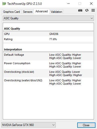

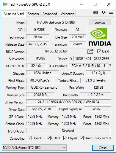

האיקזמפלר שלנו נהנה מליבה באיכות גבוה של 77.6% , שהיא סטטיסטית על הצד הטוב יותר של ההתפלגות הנורמלית,
משמע יש פוטנציאל המהרה טוב. לראיה הכרטיס שלנו מגיע דיפולטית ישר לבוסט הכי גבוה שראיתי אי פעם בכרטיס
מסדרת maxwell עד ל- 1455mhz מהמפעל, והוא גבוה יותר ממה שהתקבלו בסקירות ברשת אודות כרטיס זה (אולי כי
הבציר מתקדם יותר וזה מה שתרם) ולא רק איכות השבב:
סביר להניח שיש שם פוטנציאל ל- 1500mhz פלוס פלוס ואת זה ננסה ונבדוק כמובן בהמשך:
כרטיס GTX960 הוא למעשה בדיוק מחציתו של כרטיס GTX980, חצי כמות הליבות, חצי רוחב פס הזכרון וחצי בדיוק מהכל.
ולכן בתאוריה הוא מתכנס לאזור 50% ביצוע כאשר התדרים משווים, בפרקטיקה של העולם המעשי זה יותר בכוון 60%
משום שבכל מערכת חישובית, תמיד ישנם גורמים חיצוניים מעקבים שאינם מאפשרים ל- GTX980 לספק ביצוע על המסך של
בדיוק כפליים ממנו (חוק התמורה השולית הפוחתת בביצועי מערכת טורית).

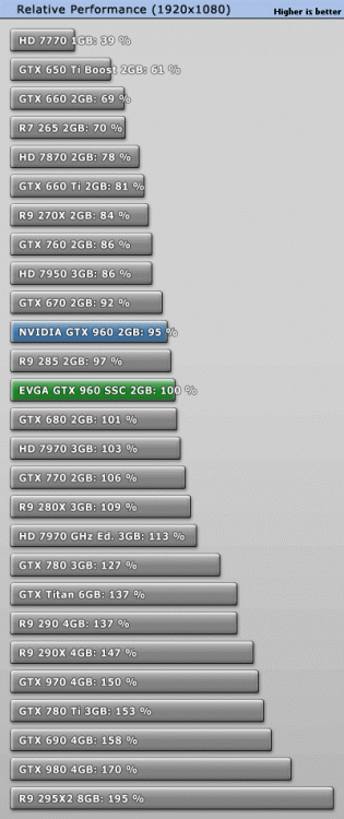

כרטיס זה הקביל בשעתו ל- GTX680/770 ול- HD7970 כפי שניתן לראות בטבלה מטה, ומקביל בביצועיו ל- GTX1050Ti
המודרני כיום (סקירות אפקטיביות שמראות זאת נראה בהמשך מטה עם לינקים):

אכן נראה קירור איכותי. הרבה נחושת :yelclap:
אבל 2GB זיכרון כבר מעט מדי לימינו.
ד"א אתה מחליף משחה תרמית? אם כן איזו?
2GB אם מגבילים בכותר כלשהו, אז מורידים AA ואת הטקסטורות לדרגה נמוכה,
על מנת שהזכרון יתכנס לנפח המבוקש. זה עוזר במרבית המקרים.
החלפתי/רעננתי אכן משחה תרמית ל- mx4 שהיא לא משהו פנסי או מיוחד, אך מתברר על ידי בפרקטיקה
שעושה עבודה נהדרת. הנה הוריד את הטמפ' של הכרטיס ב 3-4 מעלות צלסיוס לעומת test מהיר שערכתי
לו לפני הנקיון וההחלפת משחה, שזה לא מעט, במיוחד כאשר מדובר במקרה דנן בכרטיס לא ישן מדי שהיה
נקי יחסית. אז מודה שהופתעתי מגודל השפור.

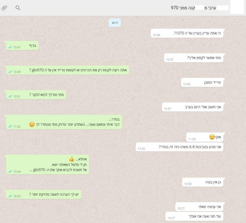

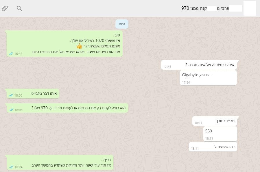

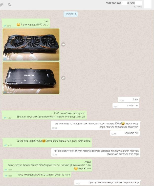

הנה ההתכתבות:
לצערי הקונה וכמצופה חנוק כרגע כלכלית (יש כאלו המתנהלים מן היד לפה) ואין ברשותו זמין הכסף הנחוץ לבצוע הרכישה
הנסובה עתה, למרות שהוא כן רוצה לבצעה. טוב, אז אמר שיצטרך להמתין חודש עד שכן יהיה ברשותו הממון הדרוש
ופה סיימנו. היתה כמובן עוד התכתבות ארוכה ביננו בימים האחרונים של שני קולגות לתחביב, הוא בנה מחשב חדש מאד
מרשים בכ- 5600 ש"ח כולל ה- gtx970 שקנה ממני, והחלפנו חוויות והתיעצויות.
בכל אופן out of no where הבוקר מפתיע אותי עם היציאה הבאה, אשר התכתובת הבאה מסכמת את הכל:
אז כפי שרואים לא היה נדרש מצידנו להמתין חודש, למעשה הספיק רק שבוע.
הוא חשב על זה לא מעט בשבוע החולף ומאד רצה לבצע את השדרוג,  וכשרוצים מאד משהו עושים הכל ומשיגים עבור כך את הממון
הדרוש, וכך עשה.

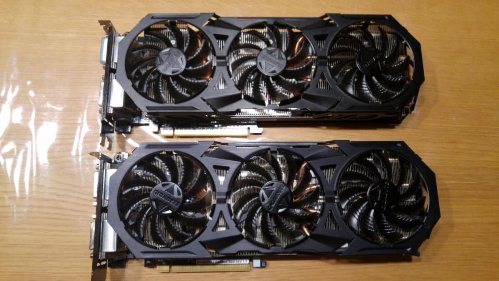

נפגשנו היום ואנו כבר מכירים, שתינו קפה טוב, החלפנו שעה נעימה בכיף זה עם זה, הוא התרשם מתקינותו של ה- 1070 ראשית,
ולאחר מכן על אותה עמדת בדיקה הורכב ה- 970 שלנו. מבחינתי 5 דקות הלבנה שהוא פיקס - שהרי אני כבר מכיר את ה- 970
הזה היטב ואת הקולגה.... לי זה מספיק.

איך נסכם את הערב:
הנה לנו אותו בן אבוד gtx970 שבטעות רגשית שחררנו בתחילת ספטמבר מבלי מחשבה, חוזר אלינו ושב הביתה כדבריה של שולה חן
בשירה המפורסם "שוב הביתה..." (לינק למעלה).
היות ושלשום ממש השגנו גם GTX960 איכותי מאד של EVGA מדגם SSC (פוסט המתאר את השגתו ממש כאן מעלה בעמוד זה)
אגב גם בעסקת טריידאין עבור כרטיס 1070 שמכרנו, אין הזדמנות טובה מאשר לקיים צילום משפחתי של שני אחים אלו למשפחת maxwell.
שני הכרטיסים במצב mint condition ממש לא ליד ולא בערך אלא על אמת: הן פיסית והן ויזואלית ואני אוהב את זה כאספן של ממש,
ואולי אף לא אמכור את כרטיסים אלו עוד ואשמור אותם אצלי לאוסף צמית, כאשר נותר לי להשלים במשפחה רק את gtx950 האח הכי קטן,
ואת gtx980 הקצת מעל, כאשר את gtx980ti יש לי כבר (אצלי במחשב) כידוע.
אם כן יש לנו כנציגי משפחת maxwell כרגע את כל הליבות:
בכרטיס 980ti שאצלי במחשב מדובר בליבה הגדולה ביותר של maxwell העונה לכינוי GM200,
בכרטיס gtx970 יש לנו את ליבת הביניים GM204,
ובכרטיס gtx960 יש לנו את הליבה הקטנה GM206.
ממש נציג אחד מכל שבב שבסדרה.
לא ראיתי לנכון לפרק את 980ti המכונה גדליהו ממחשבי האישי, שיצטרף גם הוא לתמונה המשפחתית מפאת גודלו האימתני על
הקושי הרב (מאד) להציאו מהמחשב ולאחר מכן להחזירו - זה פשוט מעבר לסביר לבצע כך רק לשם התמונה ועל כן וויתרתי
ועם אחיו הסליחה.

הנה להם שני האחים תאומים חונים זה לצד זה, כאשר החדש הוא התחתון, והקודם (שהיה שלנו במקור וקבלנו אותו אתמול)
הוא העליון:
ניתן לאבחן בינהם פערים, מיוצרים באצוות שונות כשסימן אחד ברור הוא בכיתוב למטה ליד הסוקט pci:
בזה שלנו (העליון) הכיתוב ללא רקע לבן מתחתיו, ובזה התחתון הכיתוב הוא על גבי רקע לבן.
**קצת קשה לראות בצילום לצערי בגלל השתקפות התאורת תקרה.
יש גם הבדלים ב- heatsink אם תתבוננו בתמונה בקפידה - כאשר התחתון הוא בעל צלעות רבות וצפופות יותר מאשר בעליון.
או בקיצור אצוות מתקופות שונות.
עוד הבדל שמצאנו הוא בהרצת הכרטיסים:
הנה לפנינו עוד מקרה (שבדומה לנסיון שצברתי על אצוות gtx1070 גדולה) המראה היכן הבדלים בין איכויות asic שונות באים
לידי ביטוי, וזה מתקיים גם בשני ה- Gtx970 הללו:
הכרטיס שהוא בעל איכות asic גבוה יותר, מבצע אוטומטית bin לתדר גבוה יותר. זה משהו שלמדתי בימים האחרונים.
קרי שזה לא רק משפיע על מקסימום אובר קלוק שניתן להגיע אליו, אלא שזה משפיע במישרין על תדר דיפולטי מהמפעל.
למעשה השבב מבצע boost באלגוריתם של הדרייבר, לרמת זרם וטמפ' מותרת לו במסגרת שהוגדרה לכך, כאשר שבב
שהוא איכותי יותר, משמע זולג פחות, מגיע תחת אותה מעטפת זרם וטמפ' לתדר עבודה גבוה יותר - פשוט כך.
בעוד שב- gtx970 שהיה שלנו איכות השבב סביבות 71%, הוא מבצע boost ל- 1380mhz,
הכרטיס החדש שקבלנו זה עתה בו ליבה באיכות 79%, הוא מבצע boost ל- 1417mhz. כשני bin-ים גבוה יותר.
אז הנה הקשר שאם חפשנו אותו ואף פעם לא ידענו איפה הוא נמצא, כאן הוא נמצא. אותו הדבר קרה לי באצוות כרטיסי 1070:
היו כאלו שעלו ל- 1999mhz, היו כאלו שעד 1974, היו כאלו שעד 1963, והיו כאלו שעד 1950. כל שבב עשה boost לתדר שבו
הוא סוגר את מעטפת הזרם המותרת לו לפי איכותו.
הפערים בין הקצות באצווה של 1070 היו 2.5% ,
ובמקרה של שני ה- 970 הללו, הפער גם הוא במקרה מגודל 2.5% (בין המהיר לאיטי).

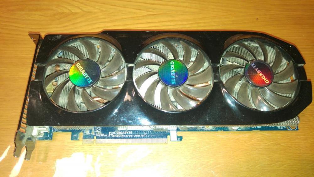

אז הנה נפגשנו כבר היום, והוא לא שכח והביאו אלי - איזה בחור מקסים:
מדובר בכרטיס מכוסח למדי, מקולקל כאמור, וגם מטונף ברמות קשות. מעבר לכך גוף המאווררים מהפלסטיק השחור שבור ואינו
מחובר ל- heatsink אלא רק שוכב עליו טכנית לצורך התמונה.
מבחינתי זהו אינו אלא צעצוע בשבילנו להתעסק עימו ,לנסות ולעשות עליו פרויקט עם נסיון הצלה.
אינני בונה יותר מדי שהדבר יצליח, אך היות ובעבר כבר הערנו מן המתים כרטיס או שניים, הנני תקווה רבה כי עם קצת עבודה
ובדרך נס, אולי נצליח להשיב גם את זה. ואם נצליח הרי שלא יהיה מאושר ממני, שכן זהו כרטיס אחלא גם היום, בכל זאת
HD7970 (הידוע בגלגולו גם כ- 280x). אז נחזיק אצבעות...

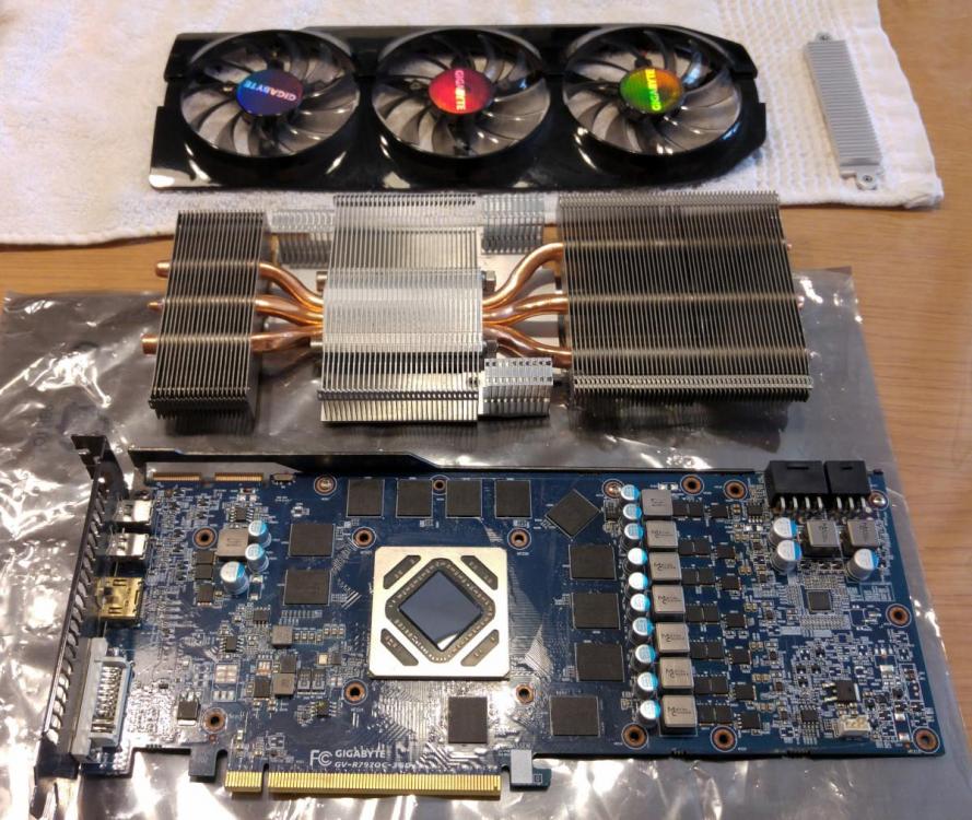

שלב ראשון הנני חוקר את הגוויה שהובאה אל חדר המתים ומגלה, שמי שהתעסק עם הכרטיס כנראה במטרה להבין מה קרה
לו,  לא היה איש מקצוע בלשון המעטה:
הוא שבר את גוף המאווררים במקום לפרק את הברגים כנדרש, הוא פירק כמה רכיבים ואת הברגים איבד ולא החזיר, כך שמה
שיש לנו ביד לא רק שנראה נורא, אלא גם עומד על קרעי תרנגולת ומתפרק ממש ביד כך שלא ניתן לרכיבו בחזרה.
אמרתי לעצמי כך:
אינני יכול לגשת ולהתעסק באשפה המטונפת והמפורקת הזו. חייב שלב ראשון לעשות לגוויה רמונט כולל מא' ועד ת'
ולהביא הכרטיס (סליחה אסופת החלקים) למצב קוסמטי ונקיוני ראוי. שבמקרה של החמור nec זה אומר מצב כמו חדש...
ואחרי זה נשבור כבר את הראש מה הלאה.
אחרי רמונט מתיש שכלל נקיון יסודי גם של ה- PCB של הכרטיס (במטרה להבטיח שאין עליו קצרים בגלל הטינופת),
רק אז ניגש לבצע את כל השפצורים הנחוצים - על מנת להצליח איכשהו להרכיב אותו בחזרה, כן, למרות המחסור בחלק מן
הברגים ולמרות השברים בגוף המאווררים.
לשם כך השתמשנו בחוט ברזל בשיטת הליפוף בלחץ - על מנת להצמיד רכיבים שניתן בלי הברגים שאינם. את השברים
איחינו בעזרת דבק loctite מהיר 10 שניות חזק.  ומה כבר יכול לקרות עד כאן ?

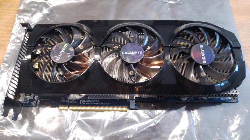

ואחרי כל המאבק וההשקעה בסוף קבלנו כרטיס מורכב מחובר ומגיע רגע האמת - זה מוכנס למחשב, מחזיקים אצבעות
ומתניעים מנועים. כאן אני עוצם לרגע עייני, מרים תפילה קטנה שאולי ירחמו בשמיים על 7970 זה ויתנו לו את הזכות לעוד
נשמה אחת כחתול נפוץ.
 ו....
voila, הצעצוע מתעורר מקברו ממש כאילו לא הוטמן שם מעולם. פרץ רגעי השתחרר עד שיושבי הבית רצו אחוזי בהלה
לראות מה קרה לחמור בחדר העבודה... 🤣
אז כמובן שפשוט זה ממש לא היה, כי בהתקנת הדרייבר התגלה שיש בעיה והמאווררים נוסקים לסל"ד לא תקין, בירור מהיר
מעלה שכנראה יש בעיה עם רכיב הניטור של הכרטיס, מה ששולח אותי לאור נסיון עבר לחומרים הטכניים לאתר גרסת ביוס
עדכנית יותר מהיצרן gigabyte. הורדה, ביצוע flash, התעוררות מחודשת וסוף סוף הכרטיס מתנהג כפי שצריך תפקודית,
למעט בעיית ניטור שעדיין אינה פתורה במלואה:
כלי MsiAfterburner ו- GPUZ אינם מקבלים את הנתונים מהכרטיס שממאן לתת אליו גישה. אך כלי ניתור מקצועי Hwinfo
כן מחלץ את כל המידע מהסנסורים בגישת low level כך שאני רגוע, הכרטיס מתפקד כשורה. **למעט המגבלה הקטנה הזו
של  שני הכלים האחרים שלא מאפשרים להביא ממנו data. אך זוטה לשמוש הסטנדרטי בכרטיס ואפשר לוותר עליהם.
**עריכה: זה הסתדר בהמשך (פרטים עוד כמה פוסטים קדימה)
סט בנצ'ים סדור הורץ עם Hwinfo עובד ברקע ככלי ניטור במקומם (הוא כאמור כן מסוגל לקבל data), אלו מראים שהכרטיס
חזר לבימה המרכזית כמו ענק, ממש כך, והכל עובד פיקס.
זהו כרטיס שרץ על 1000mhz תדר ליבה (הגרסא הרגילה היתה למי שזוכר 925mhz) וזכרונות על 5.5Ghz כמו הסטנדרט.
הוא הגיע אלינו כאמור אתמול ובפוסט אחד קודם מעלה בעמוד זה - כבר תלינו את תמונתו ברגע הוצאתו מרכב הקברנים
של חברה קדישה (נו זה השחור) אזי שאין טעם לחזור עליה שוב.
נעבור איפה ישירות לצילום חלקיו של הכרטיס כשהו מפורק על שולחן המנתחים (אזהרה התמונה קשה לצפיה)20180929_103507.thumb.JPG.01801e302c6a66ca8d14333c7058d01e.JPG
כאן אחרי שלב הרמונט המלא ולפני נסיונות הרכבה שבאו לאחר מכן:

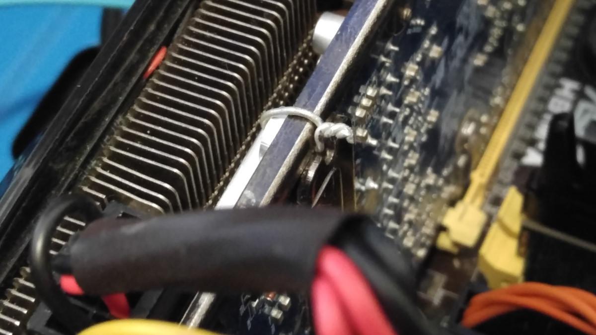

ולאחר עבודת שפצור שכללה גם אך לא רק חוטי ברזל מלופפים, הדבקות, וכל טריק מוכר בשרוול.... הבייבי חזר לעמוד על
הרגליים מורכב חזק מוצק ומוכן לאתגר:
דוגמא אחת לחיבור בחוטי ברזל לצורך הצמדת heatsink של רכיב ה- VRM, ניתן לראות במרכז התמונה הבאה (עד כמה שאפשר להבין מהצילום):

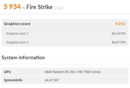

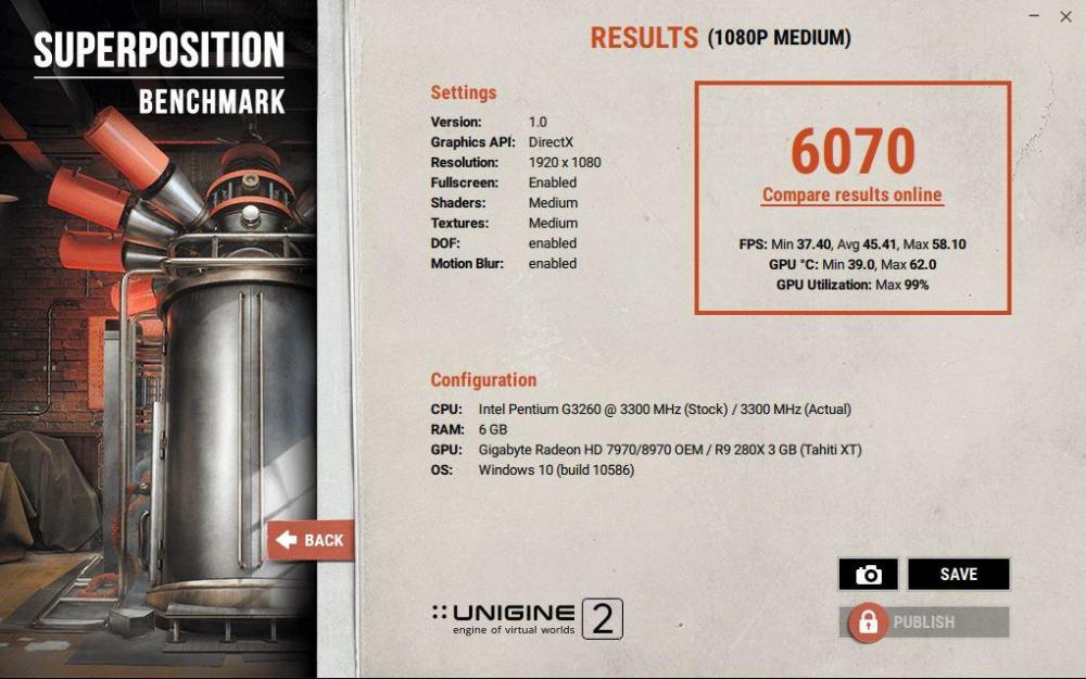

משחק קליל שערכנו עם אוברקלוק צנוע - במטרה שיצליח לנו ישר במכה הראשונה כמו שאומרים ויחסוך מאיתנו נסיונות
חוזרים ונשנים רק עד למציאת נקודת אופטימום מדויקת, היה להעלות את תדר:
א. הליבה ל- 1100mhz מדיפולט 925mhz (או 1000 שיש לגרסת זו שלנו שהיא כבר מומהרת מהמפעל)
ב. הזכרון ל- 5700mhz מדיפולט 5500
אשר סיפקו את התוצאות הזריזות הבאות - עברנו סף של 10,000 נקודות ב 3D fire strike:
ועברנו סף 45fps ב- Unigine super position המוכר:

ראשית תודה רבה לך כמו גם לכל החברים המפרגנים וללא יוצא מן הכלל :beerchug:
אין כמו לקבל פידבק עבור הטרחה שמייצר, אשר יוצאת בסופו של דבר מעניינת ושימושית לאחרים - קרי שיש לה קהל.
לשאלתך החומרים שבהם משתמש כוללים שמן שחרור מיסבים WD-40 המוכר לכולנו עוד מהילדות:
לשימון המיסב מאוורר לאחר הנקיון משתמש בשמן מנוע של אוטו, לא משנה הסוג והמותג. אפשר גם שמן מכונות:
לניקוי כללי וה- PCB משתמש באלכוהול טכנאים 99.99% שרכשתי מיבואן לצרכי אלקטרוניקה.
זהו חומר מאד נפוץ לשימוש בעולם האלקטרוניקה והאופטיקה (צילום).
לניקוי ראשוני של הכרטיס ככלל, משתמש בשואב אבק טיפוסי. לנוחיותכם תמונה שתבינו איזה סוג ודגם:
לניקוי heatsink לאחר שפורק ונשאב שאיבה ראשונית, משתמש בזרם מים חזק ורצוי חם, אפשר בכיור ועדיף במקלחת
(אם יש שם זרם עוצמתי יותר) המסייע להדוף את הלכלוך היטב מהחריצים הדקיקים, להלן צילום שתדעו מה לקנות:
לאחר מכן יבוש במייבש שיער של האשה (אבל ש..... אל תגידו מילה אחרת הלך עלי אם היא תדע):
שימוש רב במגבוני נייר לחים של התינוק לניקוי ידני של כל רכיב ורכיב שמצריך זאת:

ואם כבר באיסוף ערמות עסקיננו, מזכיר לי כי מלאי כרטיסי המסך כרגע קצת מתחיל להיות מוגזם ועולה על גדותיו,
ומשכך עושה הרושם כי מכירת חיסול מתקרבת מיום ליום:
זה רק מה שמסתובב לי בין הרגליים על המדף כן. בנוסף בכל אחד מן המחשבים בבית (ויש כמה וכמה מחשבים), יש כמובן את
כרטיס המסך שנמצא בתוכו בשמוש ואינו נוכח בתמונה :facepalm:
ובנתיים עדכון טרי ומשמח בנוגע ל- HD7970, לאחר שזה הועבר למשכנו החדש במחשב HTPC של בני והותקן על נקי,
הפלא ופלא אותה בעיה של חוסר יכולת לגשת לשבב הניטור שלו מכלי msi afterburner ו- gpuz נעלמה כלא היתה,
והוא עתה מתנהג מושלם לחלוטין.
אז כנראה היתה בעיה ספציפית בסביבת העבודה של המחשב הקודם עליו ערכתי את כל הבדיקות והתיקון שלו.
מחשב זה משרת אותי כעמדת בדיקות לכרטיסי מסך מרובים לאחרונה, וכנראה שהוא עמוס ביותר מדי שאריות של דרייברים
מכל כרטיסי המסך שמתעסק עימם עד כדי הבאה למצב של באגים. אולי זו הזדמנות להחזיר לו את מערכת ההפעלה בחזרה
לנקיה....
אם כן תם ונשלם - הצעצוע 7970 פגז אמיתי וישרת את בני היטב. זהו כרטיס בלתי מכיר ובלתי סחיר בגלל כל השפצורים הלא
שגרתיים שעבר ואותם תארתי בפוסט הקודם, לא מוכן למכור דבר שכזה לאף אדם. משמע שהכרטיס הזה ישאר בבית שלנו
לצמיתות, ומשכך זה כבר נהנה מיחס של בן משפחה אמיתי.
