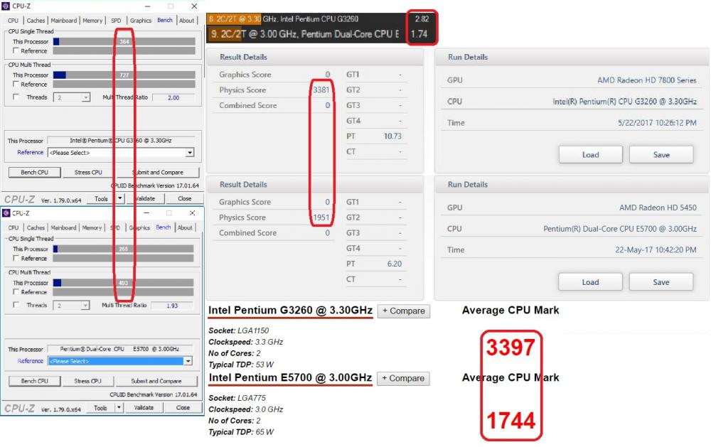

חלקכם (היותר וותיקים והקבועים בפורום) וודאי זוכרים את הדיונים המעניינים שהיו לנו בנושא כרטיס מסך משומש בכסף קטן,
דיונים שרצו פה בפורום כרטיסי מסך אשתקד.
אז שיתפנו את הקוראים בכמה כרטיסי מסך משומשים שרכשנו בגרושים והראנו, מה היו הביצועים שהתקבלו באמצעותם על מחשב
בסיסי (חדש) שהיה אז באופנה - הלו הוא האינטל G3260, מעבד שתי ליבות סטנדרטי שהיה נחשב בשוק למעבד הטיפוסי למחשבים
חדשים בסיסיים, בעיקר עבור ילדים, מחשבים משרדיים, מערכות HTPC, וכיוצא בזאת...
כל אותם מחשבים שלא נועדו לשפיל העליון של ה- performance users.
מחשבים כגון G3260 רכשתי איפה לאשתי ולביתי, ואין להן תלונה אחת בנושא מאז.
אצל ביתי שמחשבה שודרג לשימוש בכרטיס מסך דיסקרטי לאחר סבב רכישות כרטיסי המסך המשומשים,
נשאר לבסוף שוכן מאיץ AMD HD7870 שעושה עבודה נאמנה ואחטא אם אומר, שהיא מצליחה לנצלו.
זאת משום שבקושי מפעילה אפליקציות תלת מימד (אם בכלל).
עד כאן שיתפתי במאורעות שנה שעברה כרקע מקדים, בהם מצאנו כי מאיץ גראפי משומש עושה עבודה סבירה לצרכן חובב קל
או ילד, ועשוי להוות נתיב ומסלול ראויים בהחלט, במיוחד כאשר את הכרטיס רכשנו בכסף מאד זול, רק 200 ש"ח בלבד עבור כרטיס
גראפי שאשתקד סיפק ביצועים כמו כרטיס חדש מקביל לו שעלה סביבות 700 ש"ח. זה היה פחות משליש המחיר - חסכון ניכר.

בנתיים ביצעתי מספר מדידות ביצועים על מנת לאמוד את פער הכח החישובי ששורר בין המעבד Core2Duo מדגם E5700 שתי ליבות,
אל מול ה- G3260 גם כן שתי ליבות ואשר "נולד טכנולוגית" כ- 8 שנים מאוחר יותר 2014 לעומת 2007 (סדר גודל).
נשים לב גם כי ישנו פער בתדר העבודה של 3.3 לעומת 3.0Ghz ובכמות הזכרון מטמון הגדולה יותר 3 לעומת 2MB.
לשם כך נתבונן באוסף 4 מדידות הביצועים שליקטנו מטה.
ברור כי זהו אינו אלא אוסף חלקי בלבד מתוך עשרות רבות של מדידות אפשריות בעבודתו של מעבד, והיחס ביצועים משתנה ונד בין סוג
אחד של חישובים לאחר, אך 4 אלו כבר מספקים בידנו איזה שהוא כוון כללי לפער הביצועי השורר בין יכולות המעבדים הללו
מבחינת סדר גודל (בשילוב הפלטפורמה בה הם משתמשים כמובן מבחינת IO).
הממצאים:
מבדק CPUZ מצא פער של בין 493 ל- 727 (המעבד E5700 מספק 67.8% מביצועיו של G3260)
מבדק Cinebench 11.5 מצא פער של 1.74 ל- 2.82 (המעבד E5700 מספק 61.7% מביצועיו של G3260)
מבדק 3Dmark11 פיזיקלי (נטו מעבד CPU) מצא פער של 1951 ל- 3381 (המעבד E5700 מספק 57.7% מביצועיו של G3260)
מבדק Passmark (שנלקח הפעם מוכן מהאינטרנט) מצא פער של 1744 ל- 3397 (המעבד E5700 מספק 51.3% מביצועיו של G3260)
ארבע המבדקים הללו מצאו כי הפערים (בהתאם לסוג החישוב), נעו בין 51.3 אחוז במקרה הכי גרוע ועד 67.8 אחוז במקרה הכי טוב.
להערכתי הזהירה איפה נכון יהיה להניח, כי בממוצע כל היישומים/חישובים, הפלטפורמה E5700 מספקת סביבות 55 עד 60 אחוז בקירוב
מביצועיה של הפלטפורמה המודרנית G3260.
השלכות פרקטיות/מעשיות:
מדובר לפנינו במצב שבו הפלטפורמה המהירה יותר מספקת קצת פחות מפעמים ביצועיה של הפלטפורמה האיטית יותר. או אפשר לומר אחרת,
שהפלטפורמה האיטית יותר מספקת קצת מעל למחצית מביצועיה של הפלטפורמה המהירה יותר.
בעולם החישובי, מקובל שפחות מפער ביצועים של פי שניים, מהווה פער שאינו מעניין אותנו - כל עוד לא מדובר באפליקציות real time.
בעולם של real time וכתלות ביישום המבוקש, שיפור ממין זה כמו שיש עתה הוא כבר מורגש ומובחן, אם כי לא מדובר בסדרי גודל של שמיים וארץ.
מסקנה:
כל עוד לא מבקשים מהמערכת ביצועי משימות real time כבדות (שבמקרה של משתמש בייתי יכולות להיות למשל אפליקציות של משחקי תלת מימד או סימולטורים)
פערים ביצועיים מסדר גודל כזה אותו מצאנו, חישובית, אמורים לספק את צרכי המשתמש עבור יישומים שאינם real time - בכלל זה עבודה בסביבת שולחן העבודה
= desktop כגון: אופיס, גלישה, סרטים, משחקים לא כבדים. ביישומים אלו לא אמור להיות מורגש "הבדל של ממש" בין שתי המערכות.
**ביצוע פעולה באופיס שתארך 1.7 שניות במקום שנייה בודדה, אינה תחשב כאלמנט מפריע מבחינה תחושתית.
בהמשך נראה כי יש פערים נוספים וגדולים יותר ברוחב פס הזיכרון, וברוחב פס הגישה לדיסק הקשיח - גם להם יש השפעה ללא ספק,
השאלה כמה מבחינה פרקטית/תחושתית.

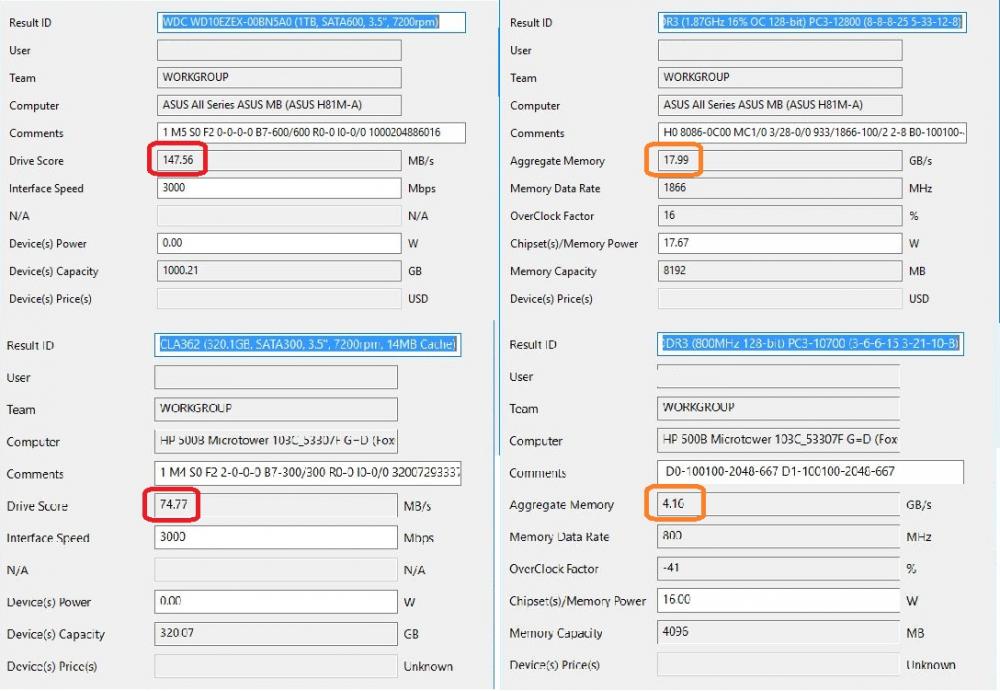

עתה נעבוד למדידות של רוחבי פס הזכרון והדיסק הקשיח.
במדידה סטנדרטית של "מהירות קריאה", שהיא מדידה הנחשבת כמספקת בכוננים מכניים על מנת לקבל נתון רלוונטי,
נמצא כי ישנו פער של "ממוצע מהירות קריאה מהדיסק" הנע בין 74.77MB per sec לדיסק האיטי של Hitachi בגודל 320GB משנת 2010
לעומת הדיסק שבמחשב המהיר WD Blue 1TB משנת 2015 המציב את הרף על 147.56MB per sec .
מדובר פה בביצועים מסדר גודל של פי 2 לטובת המהיר יותר.
במדידה של רוחבי פס הזיכרון, נמצא כי ישנו פער של 4.16GB per sec במכונה E5700,
 לעומת 17.99GB per sec במכונה G3260.
הפעם כבר מדובר פה בביצועים מסדר גודל של פי 4 לטובת המהיר יותר.
**כמו כן ישנו פער של נפח זכרון, 4GB ל- E5700 לעומת 8GB ל- G3260.
נשים לב איפה, כי בשונה מהפער בביצועים החישוביים שנמצאו ברובד המעבד, בכל מה שנוגע ל IO (של הזיכרון והכונן הקשיח),
הפערים הם מסדר גודל של פי 2 ופי 4 בהתאמה.
אלו כבר פערי IO גדולים, אשר בכל אימת שתורץ משימה שמצריכה IO רב, יובחנו ויורגשו פערים ברורים בביצועי שתי המערכות.
צרכי IO גבוהים נדרשים, למשל, במשימה בה מבצעים עיבוד על קלט גדול ו/או שהפלט הנוצר הוא גדול,
לדוגמה עיבוד וידאו או תמונות כבדות. להערכתי הזהירה, פער בביצועי IO יבוא לידיי ביטוי גם כאשר יורץ על המחשב משחק תלת-מימד מודרני,
היה ונשתמש במאיץ גראפי מתאים במכונה האיטית כמו במכונה המהירה על מנת למדוד זאת.

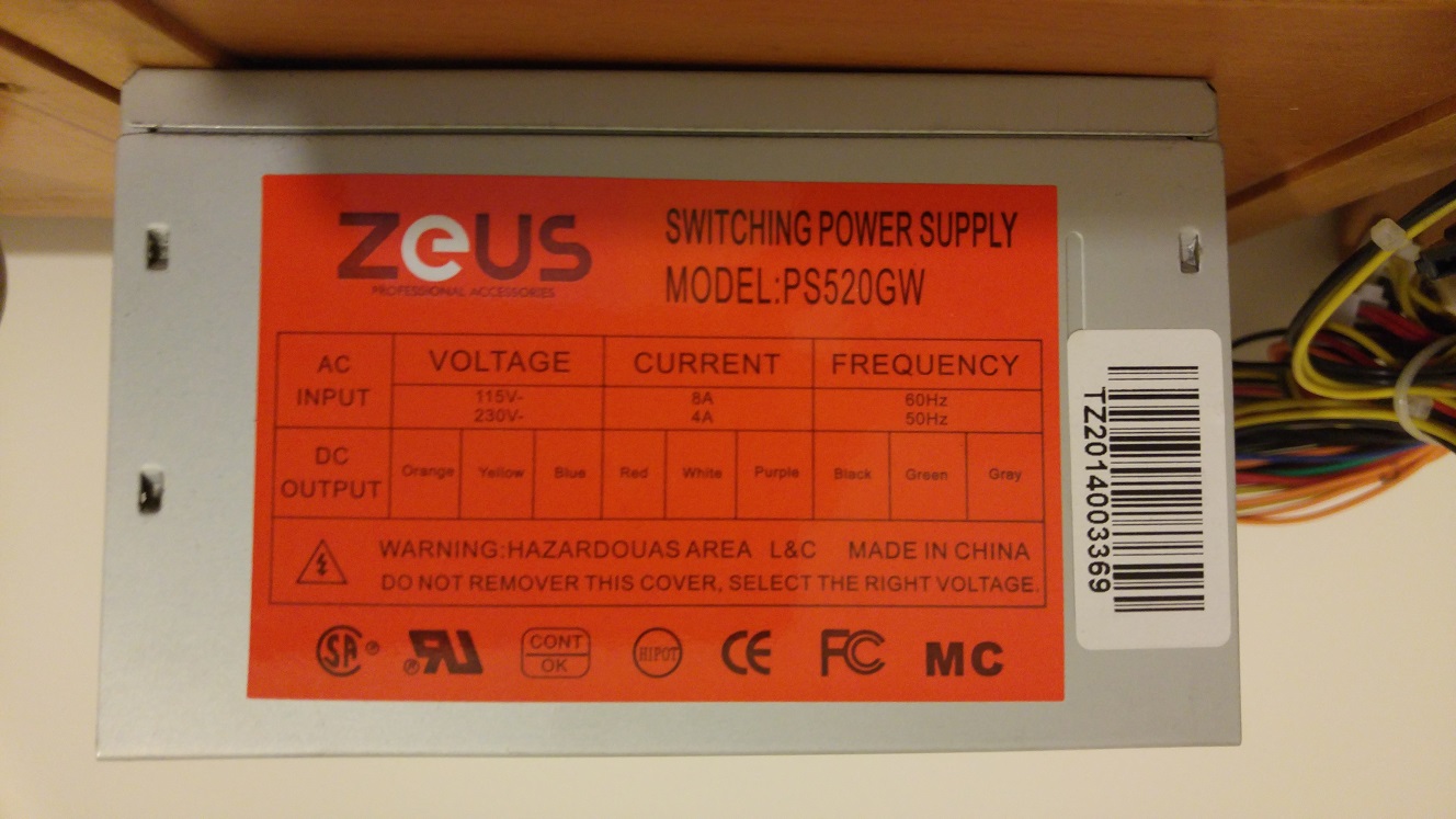

ולהתקין כבר עתה את הספק במארז הנוכחי מפאת העובדה, שהמחשב נכנס לשימוש שוטף וכל רגע נוסף שהוא עובד עם הספק הגנרי
no name מסכן אותו ממש, תיכף נראה עד כמה.
ראשית ראו את המדבקה שעל הספק, האם מישהו ראה אי פעם דבר הזוי כזה בחייו - אין עליה ולו כיתוב בסיסי ליכולותיו הטכניות והחשמליות:
כל שכתוב שם תחת dc output הינו משהו מנותק מהמציאות, ומדבר על "צבעים של כבלים" O.o
הזוי, מעודי לא נתקלתי בממצא גרוע עד כדי כך, גם בגרועים שבספקים. מעבר לכך הצצה זריזה אל קרבי הספק מבעד לפתחי האוורור
שבו, מצביע על חומרה בלתי מתקבלת על הדעת, כמעט ואין גופי heatsink, "נפח אלקטרוני" בלתי הגיוני, הספק בעקרו מכיל חלל ריק
אחד גדול.
נוסף על כך התבוננות על מוניטור מתחים שהספק מעביר למחשב, מצביע על סטיות גדולות שאינן מותירות עוד ספק, כי מדובר ברכיב
סופר מסוכן שאינו עמוד כלל בתקני ATX מינימליים, זהו נס של ממש שהמחשב כלל עובד.
להערכתי הספק נותן עשרות וואטים בודדים בלבד וכנראה שבקושי סוחב אפילו את "50 הוואט" שהמחשב מצריך לשם פעולתו התקינה.

אז דבר ראשון החלפנו את הספק על מנת לייצר סביבה בטוחה. שני דברים קרו לאחר מכן שהפתיעו אותי:
המחשב עם הספק החדש מתנהג שונה לחלוטין, נהיה מהיר כשד ועובד כפי שאני מכיר ומצפה ממחשב חדש בעל מערכת הפעלה
חלונות 10 מותקנת נקי. ההבדל ניכר עוד לפני שהמערכת הפעלה כלל עולה, ישר בשלב שרואים את תמונת ה- Boot והסביבה, והעליה
הראשונית - המחשב מתנהג אחרת. ובתוך מערכת ההפעלה המחשב נהיה zippy ומיידי בתגובותיו, כאשר קודם להחלפתו המחשב היה
גמלוני משהו. ההתקנות ארכו זמן והמחשב כאילו דרש מחשבה של מספר שניות כדי להתעורר בכל פעולה.
פעם ראשונה שאני נתקל בתופעה ממין זה, שספק לא איכותי כנראה ואינו מכניס למחשב זרם מספק וכתוצאה מכך, זה לא
שהמחשב קורס או נתקע, אלא שהוא פשוט מתפקד באופן עצלתי וגמלוני.   **אשמח ממישהו שמכיר את התופעה לשתף בה אותנו.

לא חושב שנתקלתי פעם במשהו כזה, השאלה היא אם זה באמת הבדל מוחשי והספק היה השינוי היחיד, או שאולי לא..? אם תחזיר את הספק הישן הוא יחזור להיות איטי? זאת הנקודה המעניינת.. אם כן אז יהיה אפשר לנסות להריץ כל מיני בדיקות ולראות ממה זה נובע.
