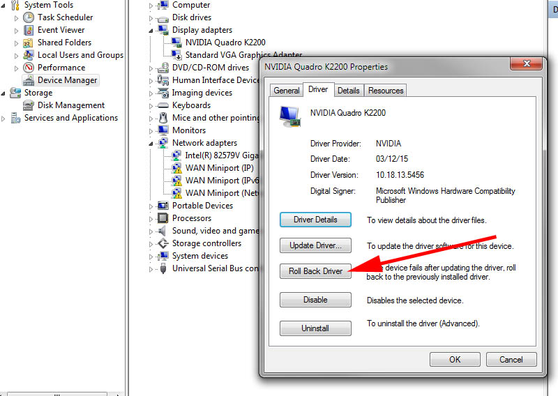

זה אמנם עם תוכנת סולידוורקס אבל אם יש לך בעיות עם פוטושופ, דבר ראשון שהייתי עושה (כמו שהציעו לך פה) הוא ROLL BACK לדרייברים של הכרטיס מסך שלך.
זה לא יכול להזיק.
