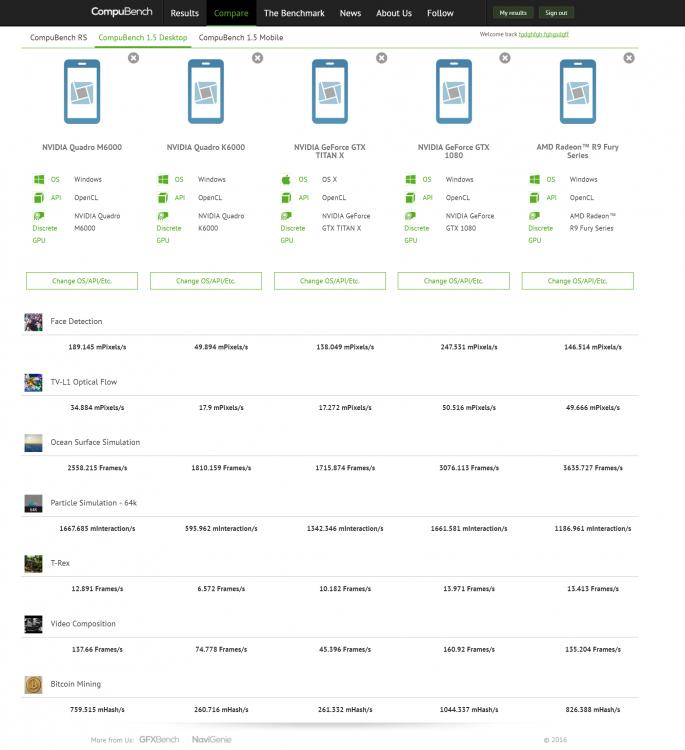

כרטיס מסך סוגיה נפרדת.
אבל כולם שם הציעו לו מעבדי 4 ליבות ותושבות "ביתיות".
וזה צרם.
עריכה:
כרטיס מקצועי שיקח מי שצריך דיוק כפול ואת כמויות ה-VRAM שהם כוללים.
חוצמיזה... ליבה גראפית חזקה תשמש את רוב הממדלים (מה שנקרא מחשב 3D).
וזה כבר תלוי בשימושים שלו.
ואם לא הייתה ממנו דרישה ספציפית לכרטיס מקצועי עבור שימוש\תוכנה ספציפית אז רוב הסיכויים שהוא לא צריך.

ציטוט של shapin
האמת שבשביל לערוך ב4K בצורה רצינית הייתי הולך על כרטיס כמו הטיטאן או טסלה.
הבקשה שלך לזיכרון ומעבד המהירים בשוק לא מתאימה לתקציב.
אני יכול לבנות מפרט שפחות או יותר נכנס לך בתקציב, אך אני לא יודע כמה ה1080 יועיל לך, הוא כרטיס מאוד חזק, אך מנוסים ממני בטח יעדכנו אותנו מהידע שלהם.
