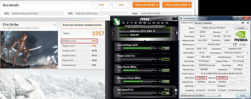

כרגע נוסיף עדכון לשרשור ולאחר ביצוע של שעת עבודה ארוכה, שנועדה להמהיר את הכרטיס ולוודא יציבות מלאה.
עקרונות יסוד:
החלטתי שלא אעלה נכון לעתה את מתח העבודה מעל ל- 0.06 Volt מעל למתח ברירת המחדל (המאד נמוך אגב)
שעימו שווק הכרטיס, ולכן הגענו למתח עבודה סופי של 1.11volt .
**אציין שברשת ראיתי כאלו שעולים בשמחה ובששון גם ל- 1.25volt ואף יותר, וטסים עם הליבה אי שם בין 1250 ל- 1300mhz,
אך זה אינו מענייני, לא כרגע לפחות.
תחת מסגרת מעטפת מתח זו שבחרנו בה = 1.11Volt ולאחר בדיקות הדירות בשלושה כלים מתאימים בנושא, תוך בחירת המקדם
המשותף הנמוך מבינהם, קרי זה שעובד על שלושתם יציב לחלוטין, נמצא כי הכרטיס מגיע לתדר ליבה של 1160mhz, ותדר זכרון של 6100mhz .
**חלק מהבדיקות מאפשרות תדרים יותר גבוהים, אך בבדיקה מלאה לאורך זמן (שמביאה גם ל- stress רב), זהו המכנה המשותף
הנמוך ביותר שנמצא בין כולם אשר מביא ליציבות מלאה.
נשים לב כי במקור GTX650ti משווק לצרכן עם תדר ברירת מחדל של 925mhz בלבד, וזכרון על 5400mhz.
הכרטיס הפרטני שלפנינו נקרא גרסאת OC, ומגיע עם ליבה מומהרת כבר מהיצרן על 1033mhz.
אנחנו כאמור הצלחנו להגיע ל- 1160mhz ליבה, וזכרון על 6100mhz.
באחוזים ביחס לרפרנס, מדובר פה בעליה מכובדת, משהו באזור חיוג של כ- 25% סדר גודל לליבה (ביחס לרפרנס),
וכ- 13% לזכרון (ביחס לרפרנס).
**ננצל ההזדמנות לדווח, כי בנתיים עידכנו את הפלטפורמה הזו ל- 8GB זכרון (במקום רק 4GB שהיו לה) וזאת על מנת
להכינה לבדיקות המשך, עבור כותרים שמצריכים יותר מ- 4GB זכרון RAM.
תחת מהירות זו שתכונה "המהרה מכובדת", אך לא אקסטרימית, מקבלים תחת 3Dmark FireStrike Ver 1.0 את
התוצאה הבאה (רצ"ב תמונה).
