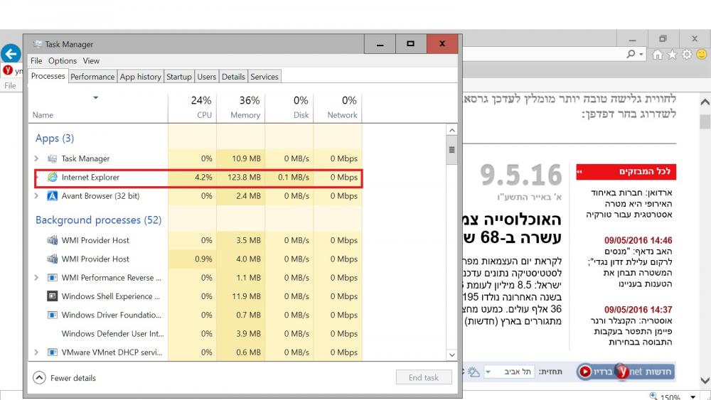

עם איזה דפדפן ?  כמה טאבים פתוחים ?  פרסומות מבוטלות ?
עם IE ורק עם טאב אחד  של דף הבית של YNET הדפדפן  IE שלי על כ 4 אחוז.

בכל הדפדפנים אני ב YNET מקבל 30 אחוז דף ראשי חלק מהדפים ב YNET פחות
איזה מעבד יש לך ? שאתה מקבל בדף הראשי של YNET רק 4 אחוז ?

המעבד שלי I7 ישן.    2630QM
נערך על-ידי Ivan
יכול להיות שהמעבד שלי דפוק או חלש בצורה קיצונית
שמתי לב שלך יש מעבד 8 ליבות אולי זה מקל עליו ב YNET ויש לו כח עיבוד גדול יותר , גם מערכת ההפעלה אצלך אחרת זה ווינדוס 8 ?
תראה כמה זה אצלי :
35 אחוז
יש לי עוד מעבד E5700 ישן ושם המאמץ נמוך יותר 25 אחוז לא מבין את זה אולי בגלל שיש לו תדר שעון 3GHZ ול G2020 רק 2.9
