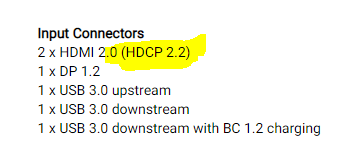

פורסם 2021 במאי 65 שנים מצרף עוד פרמטר חשוב וזה HDCP על כל גרסאותיו (High-bandwidth Digital Content Protection). למעשה מדובר בתקן המאפשר שימוש בתכני וידאו מוצפנים כגון וידאו מסטרימינג (Netflix) וכדומה. נכון להיום יש חשיבות לגרסת התקן שמאפשרת שימוש במדיה חדישה יותר. לדוגמא תקן 2.2 הוא הראשון שמאפשר שימוש וצפיה במדיה של 4k. אמנם כבר קיים גם תקן 2.3 שתומך גם ב8k. אם תשתמשו בתקן קודם כגון 1.4 אז הסרטים שלכם בנטפליקס יוצגו ברזולצית fhd בלבד. עכשיו כדי שתוכלו להנות מרזולצית 4k בנטפליקס לדוגמא – תיאלצו שגם המסך 4k שלכם יתמוך בhdcp 2.2 לפחות וגם כרטיס המסך.
פורסם 2021 במאי 65 שנים להלן עוד בנושא HDCP - https://en.wikipedia.org/wiki/High-bandwidth_Digital_Content_Protection הדגמה במפרט הטכני - https://www.dell.com/en-us/shop/dell-32-curved-4k-uhd-monitor-s3221qs/apd/210-axkm/monitors-monitor-accessories#techspecs_section וכאן, למרות שהמסך חדש יחסית, התקן לא עדכני ( בדגמים המוקדמים הוא בכלל לא מופיע בנתונים, לא שזה מפריע לעורכים / צלמים ) https://www.dell.com/il/en/business/p/dell-u2419h-monitor/pd
