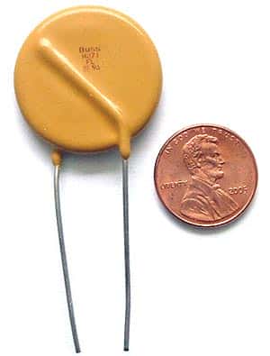

- MOV (הרכיב ש ziggy man הראה) - זה רכיב מאותו סוג שיש ב "מגן ברקים" והתפקיד שלו הוא לספוג מכות מתח (עד גודל מסויים) ולמנוע מהן לפגוע ביתר הספק

מה הנתונים המדויקים של רכיב ה MOV ? של הקבל הצהוב בכניסת המתח ? של המוספט ?
אין לי מושג. איך בודקים?
המדבקה זה סתם מק"ט. לא הייתי מייחס לה חשיבות בכלל.
אין מצב שעל הרכיב הצהוב אין כלום. נסה משני הצדדים.
הסתכלתי, אין כלום. הצהוב נראה כמו עטיפה לרכיב עצמו.
