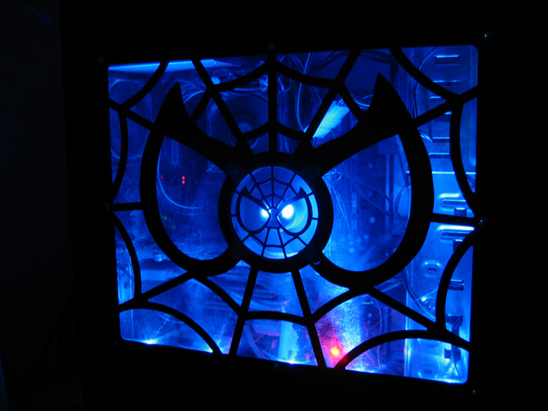

אלמנט תאורה מלדים, למי שתוהה מדובר ב-5 לדים (לא כ"כ חזקים אפילו - 2500Mcd אם אינני טועה) במחבר פשוט שמאפשר החלפת לדים זריזה, למען ההדגמה אוסיף עוד כמה דקות תמונה של התאורה רק באדום...
... לאחר כמה דקות...

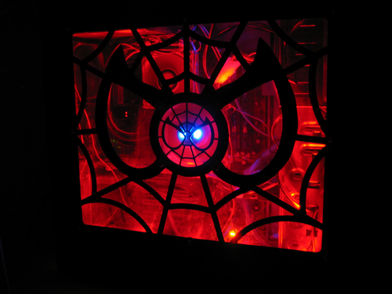

:o אפילו אני לא האמנתי כמה טוב זה נראה באדום :
כאן כבר מדובר בלדים קצת יותר חזקים - 3500Mcd אם אינני טועה יכול להיות 3700.
שימו לב לאפקט המדהים שיש להם על המאוורר ושאר החלקים, כ"כ התלהבתי שכבר אשאיר את זה ככה עד מחר...
(מי אמר סידור כבלים??? :'( - כן, כן אני יודע שזה נראה זוועה, זה יסודר בקרוב לאחר מוד קטן לספק הכוח)

האפקט האדום נראה פי כמה יותר טוב מהכחול ..
נראה ממש ממש יפה ! האפקט של הלדים האדומים גורם למאוורר להראות שכאילו לגריל ספיידר
יש עיניים ! :o ממש יפה !
