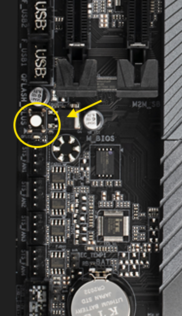

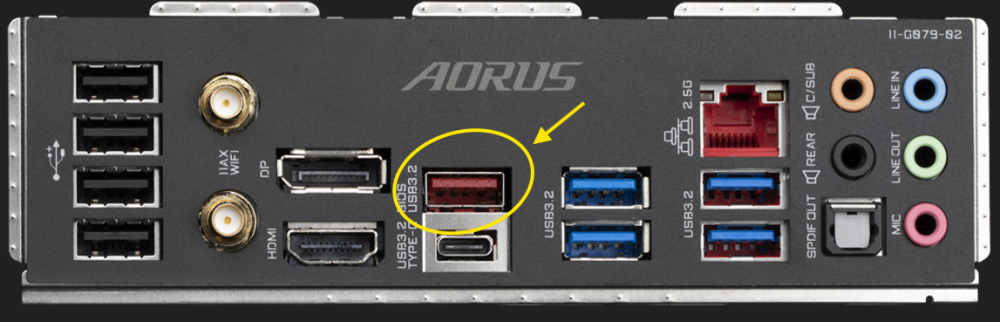

בעצם, אתה יכול לעדכן את הביוס לבד,
המממ, אחרי שתקרא את המדריך למשתמש שלו...
בגדול צריך לשים את כונן ה - USB עם הקובץ של ביוס
בכניסה המתאימה מאחור.
לאחר מכן להדליק את ספק כח / מחשב וללחוץ
בלוח אם קצת מעל סוללת ה - CMOS על הכפתור ה - Q-FLASH PLUS.
הנה סרטון של התהליך חוץ ממיקום הכפתור ...
https://glennsqlperformance.com/2020/12/22/how-to-flash-a-gigabyte-motherboard-with-q-flash-plus/

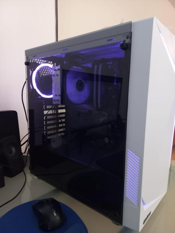

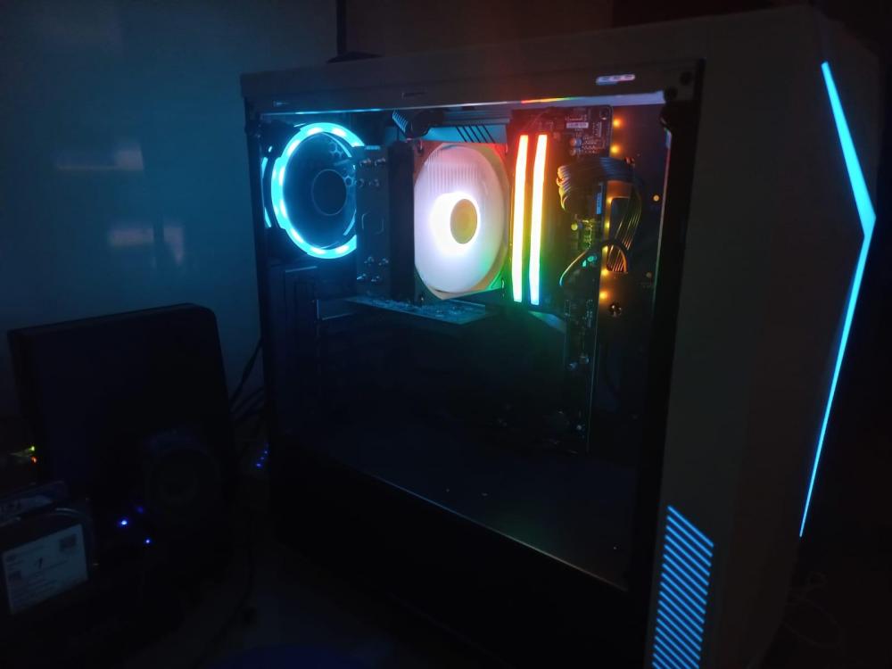

היי חברים,רק רציתי לעדכן שהתחדשתי במחשב שהתייעצתי איתכם,וצדקתם לגבי שידרוג המאוורר למעבד,זה הדבר
הראשון שהנציג של tms המליץ לי.
בהתקנה הראשונית של ווינדוס היו מלא קריסות ומסכים כחולים,הגעתי אליהם והוחלפו 2 סטיקים של זיכרון והבעיה נפתרה בשעה טובה.
לגבי כל המופע האור קולי של הלדים...מיציתי את זה תוך כמה שעות וכיביתי כמעט את הכל:)
