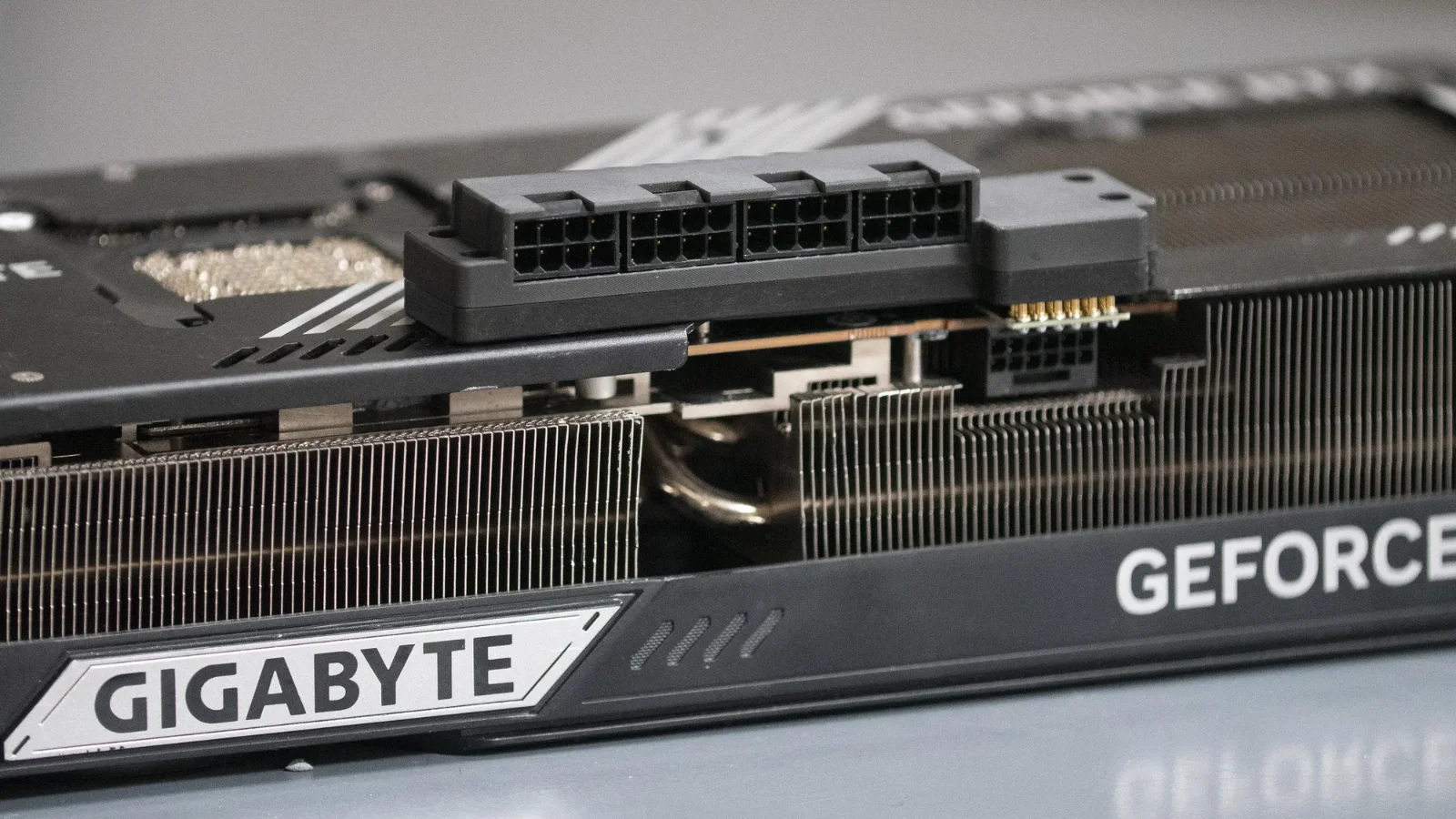

הפתרון של DallasGrave, מודר שכבר התנסה בשינויים למערכת החשמל של RTX 5090, מחזיר לכרטיס ארבעה מחברי PCIe מסורתיים של 8 פינים. התוצאה, לפי הבדיקות שפרסם, היא הפחתה של כמעט 50% בזרם החשמלי שעובר בכל מוליך, ירידה בטמפרטורת החיווט ואפשרות להפעיל את הכרטיס בלי להשתמש כלל במחבר 16 הפינים המקורי. וכל זה באמצעות לוח אלקטרוני קטן יחסית, שמולחם ישירות לכרטיס.

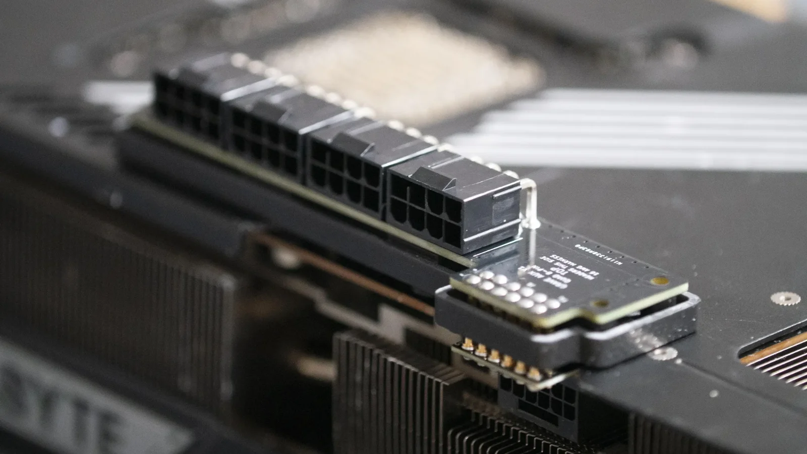

600 ואט מתחלקים בין 12 מוליכים
ההסבה החדשה, שנקראת Quad 2×8 Header Conversion, מבוססת על מעגל מודפס (PCB) ייעודי שמתחבר לנקודות המגע של מערכת החשמל המקורית בכרטיס. במקום להעביר את ההספק דרך מחבר 12V-2×6 יחיד, המערכת מציעה ארבעה מחברי PCIe של 8 פינים, שכל אחד מהם כולל שלושה מוליכי מתח של 12 וולט. כך מתקבלים 12 מוליכים חיוביים שחולקים ביניהם את העומס, במקום שישה בחיבור המקורי.
היתרון מתבטא במדידות. בעומס של 600 ואט, DallasGrave מדווח על זרם של 4.1 עד 4.4 אמפר בכל מוליך, לעומת כ-8.3 אמפר בממוצע בחיבור המקורי כאשר כל ההספק מועבר דרכו. המשמעות היא פחות חום שנוצר בנקודות מגע בעלות התנגדות דומה, מכיוון שההספק המתבזבז כחום גדל ביחס לריבוע הזרם. הפחתת הזרם בחצי יכולה, בתנאים זהים, להפחית את החימום החשמלי המקומי לכדי רבע.
Modder fixes RTX 5090's melting 16-pin power problem with four 8-pins
לדברי המפתח, טמפרטורת החוטים ירדה בכ-20 מעלות צלזיוס בהשוואה לחיבור הרגיל. בניסוי נוסף, שנערך עם כרטיס שעבר שינוי במנגנון מדידת ההספק (Shunt Mod), נבדקה המערכת בעומס של עד 800 ואט. גם בתנאים האלה דווחה טמפרטורה של כ-45 מעלות בלוח המתאם עצמו.
המפתח השתמש במסלולים חשמליים באורך שווה על גבי הלוח כדי לעודד חלוקת זרם אחידה, והוסיף הגנה באמצעות נתיכים. הוא מתכנן גם גרסה עם ניטור פעיל של הזרם והגבלת עומסים. בשלב זה, הנתונים מתבססים על בדיקותיו בלבד, ובדיקת עומס רציפה של 24 שעות לגרסה החדשה עדיין נמצאת בהכנה.

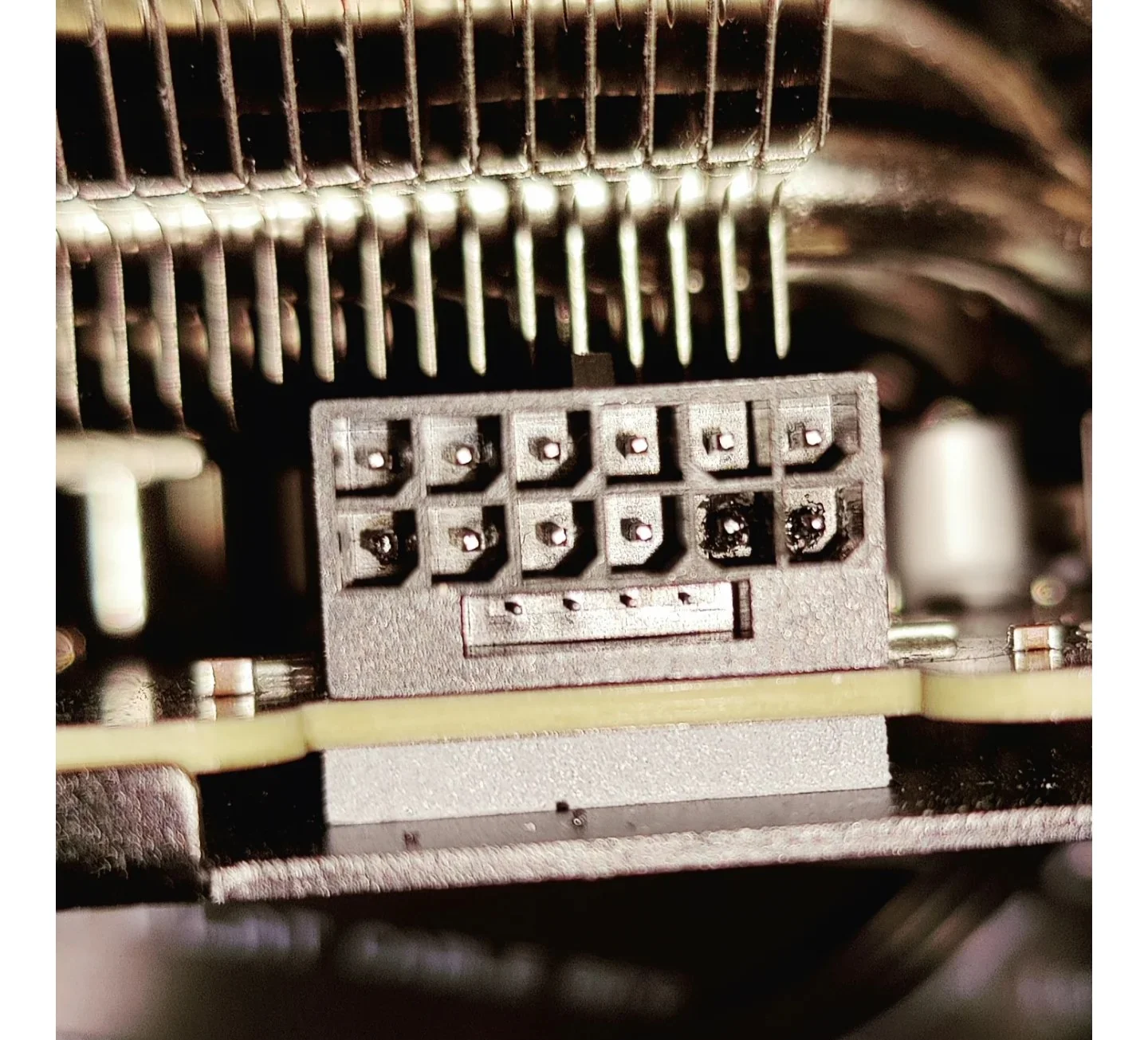

כדי להבין מה שונה כאן, צריך להסתכל על פתרון החשמל ש-NVIDIA עצמה מספקת. ל-RTX 5090 יש הספק כרטיס רשמי של 575 ואט, וניתן להזין אותו באמצעות כבל 600 ואט בתקן PCIe Gen 5 או באמצעות מתאם שמחבר ארבעה כבלי PCIe של 8 פינים למחבר 16 פינים אחד. אלא שגם כאשר משתמשים בארבעה כבלים נפרדים בצד ספק הכוח, כל החשמל שמגיע דרך המתאם מתנקז בסופו של דבר לאותו מחבר קטן בכרטיס.
A close-up of a 12-pin GPU power connector with visible burn marks on one pin.

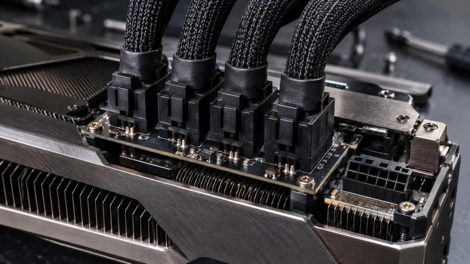

ההסבה של DallasGrave משנה את הנקודה הזאת בדיוק. ארבעת המחברים מתחברים למעגל שמולחם ישירות לנקודות אספקת החשמל של הכרטיס, כך שלא חייבים להעביר את הזרם דרך חיבור 16 הפינים. אפשר להשאיר את המחבר המקורי פעיל במקביל, או לוותר עליו לחלוטין.
מדובר בשיפור לעומת הגרסה הקודמת שפיתח אותו מודר בתחילת אוקטובר. אז הוא הוסיף שני מחברי 8 פינים למערכת החשמל הקיימת, וחילק את העומס בין החיבור המקורי לשני החיבורים החדשים. בניסוי שנמשך 48 שעות בהספק של כ-550 ואט, טמפרטורת החוטים לא עברה, לפי דיווחיו, את רף 40 המעלות.
הבחירה לחזור למחברים הישנים אינה מקרית. מחבר PCIe סטנדרטי של 8 פינים מיועד לספק עד 150 ואט, כך שארבעה מחברים מספקים יחד קיבולת נומינלית של 600 ואט. במקום לרכז הספק דומה בחיבור קומפקטי אחד, החשמל מתפזר בין ארבעה מחברים נפרדים.
זה לא הופך את המערכת לחסינה מתקלות. גם במחברי 8 פינים עלולים להיווצר מגעים לקויים, חימום נקודתי וחלוקת זרם לא אחידה. אלא שהפחתת העומס על כל מוליך מקטינה את החימום בתנאים תקינים, ומותירה יותר מרווח להתמודד עם עלייה בהתנגדות באחת מנקודות המגע.
הצורך בפתרון כזה אינו תיאורטי. במהלך השנה האחרונה תועדו מספר מקרים של התכת מחברי חשמל בכרטיסי RTX 5090, כולל כבלים שניזוקו גם בצד הכרטיס וגם בצד ספק הכוח. במקרה שנבדק בספטמבר נמדדה טמפרטורה של כ-175 מעלות בכבל החשמל של RTX 5090, לצד חוסר איזון בזרם בין המוליכים.
