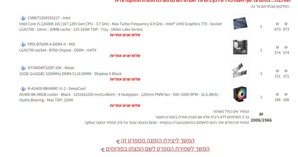

פורסם 2024 ביוני 162 שנים מחבר מקווה שהפעם המפרט יותר טוב. קיבלתי מפרט מחנות אחרת. ביקשתי דומה כמה שיותר למה שרשמתם אבל הם עדיין שידרגו את זה. מצרף צילום מסך של המפרט ששלחו לי. מה דעתכם? תודה עריכה.. רגע.. אני רואה שהגבתם לי שוב. תנו לקרוא רגע.. נערך 2024 ביוני 162 שנים על-ידי רון88

פורסם 2024 ביוני 162 שנים קיבלת גם קישור לפלונטר , אני לא רץ להגן על TMS אבל אם הצלחת לקבל שירות משובש גם מ TMS וגם מפלונטר אז אולי הבעיה היא בך . לגבי התלונה למעלה , בכרטיס המסך המובנה של אינטל קיימת פונקציה של quick sync שעוזרת בעריכת ווידאו גם אם אתה עובד עם כרטיס מסך חיצוני. אי לכך ובהתאם לזאת , אתה צריך מעבד ללא האות F שהיא אינדיקציה למעבד ללא כרטיס מסך מובנה. המשמעות היא שחנות שנותנת לך מפרט לעריכת וידאו שיש בו מעבד עם האות F ( גם אם הוא מכניס למחשב rtx 4090 ) הוא ככל הנראה לא מבין בתחום של עריכת וידאו וזה סוג של חוסר מקצועיות . כמובן שאם אתה סתם זרקת לו מפרט בלי לפרט מה אתה רוצה מהמחשב וביקשת לקבל משהו דומה אז אי אפשר לבוא אליו בטענות . הלוח שנתנו לך יחד עם המעבד הזה הוא לוח עם מערכת אספקת מתח חלשה וזה אומר שאם מתישהו עריכת הוידאו תהיה עם עומס של כמה שעות אז זה יקרע את הלוח ויאט את המעבד. לא מצויין הקירור . קשה להשוות בין דברים שהם לא ברי השוואה .
פורסם 2024 ביוני 162 שנים https://www.plonter.com/Products_ShoppingCart.tmpl?command=showcart&cart=171853912818878328&lang=heb&db=^catalog.txt המעבד הוא עם כרטיס מובנה. הלוח עם אספקת מתח חזקה. קירור שמתאים גם למעבדים של 220 וואט . ספק כוח שהוא מספיק טוב למרות שאני תמיד בעד יותר איכותי .מנגד אפשר גם להסתדר עם יותר פשוט . מארז הוא סוג של placeholder , זה עניין שיש בו הרבה העדפה אישית , כדאי שתכניס קצת מזה לפחות למארז. 32 גיגה זכרון , יותר ממה שיש לך בכל הצעת מחיר , לא אוהב את החברה - לקחתי זול , מאחר ואתה בתקציב אפשר להוסיף 30 שח ולקחת corsair . גם בתחום הכונן המכאני הלכתי על משהו זול ופשוט. כאמור ממליץ מאוד על שילוב של SSD ומכאני ( אם אתה חייב נפח אחסון רב ) או רק SSD אם 1 טרה מספיק לך . דוגמה ל SSD טוב של 1 טרה במחיר טוב : https://www.plonter.com/detail.tmpl?sku=WDS100T3B0E ברור שיש טובים ממנו אבל במחיר הזה הוא תמורה מעולה . גם ה 2 טרה שלו מתומחר יפה : https://www.plonter.com/detail.tmpl?sku=WDS200T3B0E&cart=171853912818878328

פורסם 2024 ביוני 162 שנים ציטוט של רון88 שאלה נוספת. אם אני אמכור בעתיד את המחשב ולא יהיה בו כרטיס מסך אז לא ניתן יהיה להשתמש בו? אם כן, אז האם יש משהו שיכול לעקוף את הבעיה.....?[אני מדבר על המפרט של פלונטר שנתת לי] במפרט פלונטר יש מעבד i5-12600k שיש בו יכולת גרפית: Intel® UHD Graphics 770 לכן אם בעתיד תמכור את המחשב בלי הכרטיס מסך שלך (GTX 1650 SUPER) המחשב יוכל לעבוד כרגיל בלי צורך בכרטיס מסך ייעודי.
פורסם 2024 ביוני 172 שנים מחבר הוא עשה לי שדרוג קל בפלונטר הנה המפרט.. https://www.plonter.co.il/priceoffer_shoppingcart.tmpl?PriceOffer=303842 ללכת על זה? או ללכת על מה שרשמתם קודם ללא שינויים מלבד ההחלפה של הדיסק הקשיח ב SSD? תודה מראש. מקווה שהפעם המפרט טוב. אם לא אקח את מה שרשמתם.....
פורסם 2024 ביוני 172 שנים הוא בחר לך את הקירור הזה: https://www.plonter.co.il/detail.tmpl?sku=BK005 אני המלצתי על הקירור הזה: https://www.plonter.co.il/detail.tmpl?sku=R-AG400-BKANMC-G-2 עד כמה שאני יודע הקירור שהמלצתי עליו הוא יותר טוב מבחינת קיבולת פיזור חום . לשיקולך. מעבר לכך הכל טוב.
