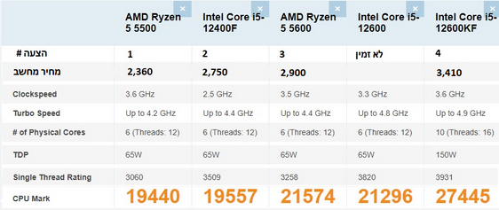

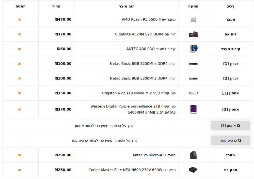

פורסם 2024 ביוני 132 שנים מחבר שלום שוב. בגלל שלא רציתי להזמין מ TMS פניתי לחנות עם המפרט שנתתם לי פה. החנות נתנו לי 4 מפרטים שונים. הזול זבניהם הוא זה שמצורפת לו תמונה ועולה ₪2,360.00 צפו בתמונה שנייה. אז זה המפרט הכי זול שהוא נתן לי מבין 4 מפרטים. הוא אמר לי ש AMD עדיפים. לא כלול כרטיס מסך כי אני מביא את ה 1650 שלי. אל תתייחסו לדיסק הקשיח. אני מוריד אותו כי אני מעביר דיסק קשיח מהמחשב הישן. בקשר למהירות ה SSD. הוא אמר לי שלא צריך מהיר במיוחד אם זה לא למשחקים כבדים למשל [אני משתמש לעריכת וידאו קלה ולגלישה].. רציתי לשאול אתכם מה אתם אומרים על המפרט הזה? הוא אמר לי שאין את המארז שהצעתם לי פה. אז הוא שלח לי את ההצעה עם מארז אחר. אני מזכיר שאני לא רוצה מארז שקוף עם אורות. חשוב לי שהמארז יהיה איכותי. בפעם האחרונה שקניתי מחשב יציאות ה USB של המארז היו מעוכות וגם לא תפקדו טוב.. ללכת על זה? תודה.
פורסם 2024 ביוני 132 שנים לא הייתי נוגע במפרט עם מקל. גם לא בהסברים של מר בחור. זה הכי "הזול עולה ביוקר" ! אבל, זה כסף שלך. תעשה מה שנראה לך
פורסם 2024 ביוני 132 שנים מחבר אגב. הוא הציע לי גם את המעבדים האלו שאני מצרף..... כולל המפרטים המלאים. אם תרצו אשלח את כל המפרטים. לרדת מהחנות הזאת בכל מקרה לדעתך? חשוב להדגיש ששלחתי לו את המפרט ששלחת לי בשביל לקבל אותו אבל הוא מציע משהו אחר. נערך 2024 ביוני 132 שנים על-ידי רון88
פורסם 2024 ביוני 132 שנים תראה אני הצעתי את הטוב ביותר מבחינת תמורה של מחיר / ביצועים. אין לי מושג מה ולמה מציעים לך אחרים.בטח בלי לראות את המפרטים המלאים. אז תשלח, מה כבר יקרה ?
