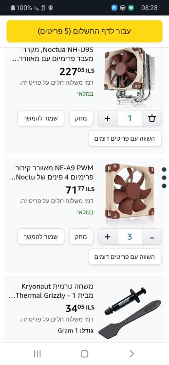

חשבתי על ההזמנה הזאת מאמזון (680ש"ח),
על הקירור של המעבד אני יוסיף מצד שני עוד מעבד 92ממ.
זה פיתרון בכיוון טוב?
