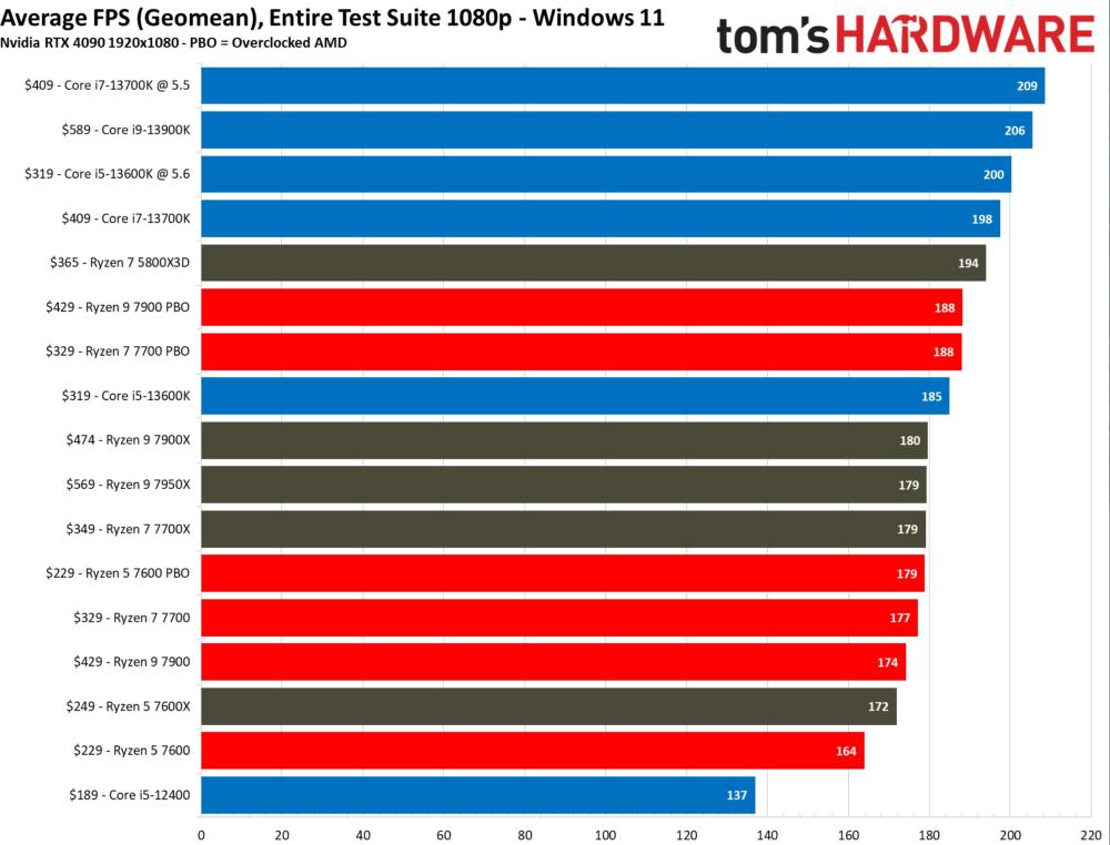

העניין הוא כמה FPS כרטיס המסך באמת מוציא.
נגיד במבחן המצורף שני המעבד החדשים הם דומים  וה 12400 המיושן משתרך מאחור .
אבל זה מבחן ב FHD  עם rtx4090 .
כמה עומס באמת יש על המעבד עם כרטיס יותר חלש ?
אם נניח שאתה כן עובד עם DLSS והדילמה היא 3070ti+12400 או 3060ti+13600kf , אני חושב שמנק' מבט של גיימינג טהור  עדיף ללכת על המעבד המיושן
אבל בתכלס, אם רוצים להיות מאוזנים , אז אפשר למשוך קצת את התקציב ולקחת 13500 עם 3070ti .

שים לב שגם עם rtx4090, ההבדל בין 13600K ל 7600 במשחקים הוא זניח והוא קטן ככל שהרזולוציה עולה:
https://www.tomshardware.com/news/amd-ryzen-5-7600-cpu-review
יש שם גם גרף של QHD .
