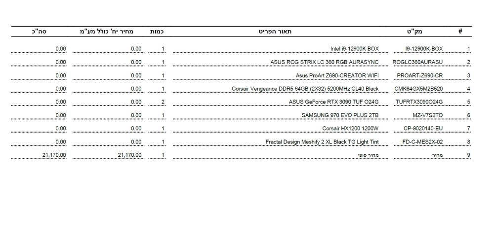

ברשותי הצעה מספק אחר עבור המחשב שכאמור תפקידו לבצע אימון רשתות 24/7 Deep Learning ועתיד להיות ממוקם בחדר שרתים.
אשמח לחוות דעתכם

ציטוט של MacGyver192
אשמח לחוות דעתכם
על הנייר הספק אמור להספיק , אני הייתי לוקח מרווח בטחון ל 1500 .
עד כמה שאני מכיר , במערכת סגורה מרובת כרטיסים , מוטב לשים כרטיסי blower .
אם כבר קונים 970evo, אפשר להוסיף עוד גרוש ל 980 pro.
האם אתה יודע להגיד למה נבחר דווקא לוח האם הזה ?
אתה מודע לזה שעוד חודשיים~ אמור לצאת דור חדש של כרטיסי מסך שאמור להביא שיפור מאד משמעותי?
אולי פיתרון של אימון בענן בינתיים יהיה חכם.
היי,אני חושב שיותר חכם לשאול ולהתייעץ בקשר לחוות דעת טרם הרכישה,ולא אחרי,אין ממש טעם בדיון כזה אם הרכישה כבר בוצעה
במידה והרכישה עדין רלוונטית נשמח לספק הצעה טובה משמעותית בהשוואה למה שקנית
השני הצעה יותר מאוזנת.

אגב, בנוגע להצעות המחיר שקיבלת- לא רק שאין מחיר ספציפי לכל פריט, גם אין תקופת אחריות לכל פריט.
ראיתי שיש 3 שנות אחריות על המחשב אבל יש שם רכיבים עם אחריות ארוכה יותר, חלקם אחריות לכל החיים.
כדאי שזה יהיה מצויין בהצעת מחיר לדעתי.
