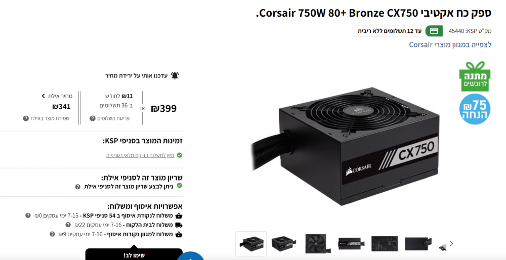

יש לי כרגע gtx 1650 super והוא המליץ על לקנות 750w אם בעתיד אני ארצה להחליף כרטיס זרמתי איתו והוא שם לי את המארז והספק הבאים:

1. לקחת את ה ROG-STRIX 750W GOLD  - שהוא 570 שקל
2. לקחת את ה 750W 80+ Gold TX750M שהוא 430 שקל
3. 750W זה בסדר?
גם לא הבנתי איך הספק שקניתי עולה 400 שקל אם אני יכול להוסיף 30 שקל ולקבל gold (שלי bronze) וגם לקבל חצי מודולרי...

אחרי בדיקה קצרה אני חושב שאני אלך על ספק של SeaSonic  - FOCUS 750W 80+ Gold SSR-750FM
470 שקל וגם חצי מודולרי.
