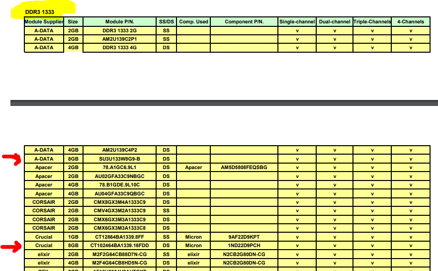

לא ממש רואים משהו בטבלה שצירפת.
אולי תכתוב מה המעבד,  והכוננים ( דגמים ).

סליחה , אני מתקשה להבין משהו .
האם עד עכשיו היה לך מחשב מבוסס x79 עם i7-4930k אבל רק עם שני כרטיסי זכרון ?!
אני רואה 8 גיגה רק ב - 1333 מגה.
תודה על המענה לא הבנתי 1333 בזכרון עצמו שפירסמתי שהוא למכירה ?
או בכמות התדר שעובדים כל ה 4 ביחד .
היכן אתה רואה אשמח לראות נתונים תודה .

ציטוט של hai555
בקישור של הזכרונות שנבדקו בלוח אם -
