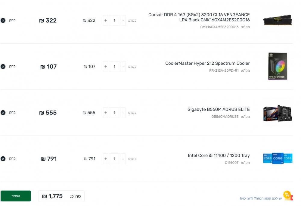

פורסם 2021 באוקטובר 235 שנים ryzen 5-5600x מעבד מעולה אך מעט יקר , כ 1200 ש"ח לפני קירור . לוח ברמה ביניים בכ 400 , 16 גיגה מהירים בכ 400 ועוד מאוורר איכותי ואתה מגיע ל 2100-2200 . אם אתה הולך על אינטל מחירי הזכרון הלוחות והקירור נשארים דומים אך המעבדים יותר זולים. מעבד 10400f יתן תמורה טובה למחיר , בסטרט פיסי עולה פחות מ 700 ש"ח. וב 800 אתה יכול לקבל שם 11400F שזאת כנראה הבחירה האידאלית. ראוי לציין שהמעבדים של אינטל צורכים הרבה מאוד חשמל כיום ואם אתה הולך על האופציה הזאת כדאי לרכוש לוח קצת יותר יקר עם אספקת מתח טובה. במצב כזה אתה יכול למכור את החלקים הישנים כאשר לטעמי הם ימכרו יותר טוב כמחשב שלם עם מארז וספק. ( ואולי יש לך יעוד עבורם... ) אותם משחקים שציינת אשר מנצלים ריבוי ליבות בזכות dx12 יתגברו על רגעי העומס והמערכת גם תוכל להוות בסיס לכרטיס מסך יותר טוב בעתיד . אם אין לך בעיה להתעסק עם אופציות חריגות ,קיימת אופציה לשים מעבדי פרנקנשטיין על הלוח שלך. זה דורש עדכון לביוס פרוץ שאתה מקבל מהסינים. אתה יכול לבקש אותו מהחנות לפני הרכישה על מנת לראות אם אתה מצליח להתקין אותו ללא בעיה - מומלץ עם התוכנה שמוטמעת בביוס . מאחר וזה לוח גיגה בייט עם דואל ביוס , האופציה לחזור אחורה לביוס הקודם תמיד קיימת אם קיבלת ביוס לא טוב. הניסיון אומר שהביוסים שהם שולחים הינם ביוסים שכבר קיבלו פידבק חיובי מלקוחות והם עובדים כהלכה. לאחר מכן מרכיבים בלוח מעבד mobile שעבר התאמה ללוח . אם לא עושים OC אז אפשר להסתדר עם קירור רגיל , אם כן עושים אז חייבים liquid metal כי הליבה חשופה. זה פחות חזק ממעבדים חדשים אבל השוק עובר כרגע תמורות לא ברורות וזה יכול לרכוש לך שנתיים של שקט שכן אלו מעבדים שתואמים בכוחם לכרטיס המסך . ראה סרטון כאן : https://www.youtube.com/watch?v=s0JVKdkkMmk אני ממליץ לא לרכוש מעבדי QS אלא מעבדים עם שם פורמאלי . i9-9980hk אם אתה רוצה 8 ליבות , כ 620 ש"ח מעלי אקספרס. זה מעבד שאפילו עולה בכוחו על כרטיס המסך https://www.aliexpress.com/item/1005003065821446.html i5-9300h ל6 ליבות ב 375 ש"ח . https://www.aliexpress.com/item/1005003227324853.html כאשר גם מעבד 6 ליבות יפתור לך את הבעיה במשחקים הנ"ל . רצוי לבדוק שהזכרונות שלך הם כמו שהסינים ממליצים . השירות בחנות הזאת מאוד לא סיני ובין השאר יש אפשרות להחזיר בלי שום סיבה תוך 90 יום . נערך 2021 באוקטובר 235 שנים על-ידי yoavke

פורסם 2021 באוקטובר 235 שנים ב TMS לגבי הקירור ,לא התעמקתי ולא זוכר בע"פ . יש כמה גרסאות ל 212 , ככל הנראה לא כולן נוצרו שוות . כנראה שעדיף לקחת גרסה יותר יקרה או לחכות להמלצה אחרת בכל מקרה ,במסגרת התקציב המוגדלת ( 2200 ) אתה יכול להוסיף למעבד 11600 עם עוד 400 מגה הרץ ( כ 200 ש"ח ) או 32 גיגה זכרון ( כ 350 ש"ח ) או קירור מים ( עולה 250-350 במקום 100-150 ) או לוח עם wifi6 בתוספת של כ 100 ש"ח אם רלוונטי. נערך 2021 באוקטובר 235 שנים על-ידי yoavke

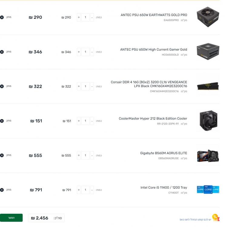

פורסם 2021 באוקטובר 245 שנים 212 זה הדגם של יחידת הקירור שנבחרה במפרט המצולם , כאשר למעשה זאת משפחה של דגמים . 1- כן . יש לו 2 תושבות לכונני nvme . אפשר ומומלץ לא לרכוש על עיוור ואם אתה מקבל המלצה על דגם של מוצר לגגל אותו כדי לכל הפחות לראות תמונה. 2- כולם פשוטים , מערכות all in one סגורות . איזה מארז יש לך ? צריך לראות שיש מקום להתקנה. ע"פ פרסומים זרים - https://www.youtube.com/watch?v=D3oulxTKOWg CoolerMaster Hyper 212 Black Edition - קירור אוויר ב 150 ש"ח יתן לך ביצועים כמעט זהים מבחינת רעש וקירור ל CoolerMaster MasterLiquid ML240L RGB V2 - קירור מים ב 260 ש"ח . לקירור מים יש יתרון במראה , בכך שאין עומס חום גדול קרוב לכרטיס המסך ( החום מובל לרדיאטור אשר מרוחק קצת ) וחסרון בכך שצריך מקום להתקנת הרדיאטור . למען הסר ספק שתי ההמלצות הנ"ל מקררות כהלכה ובשקט

פורסם 2021 באוקטובר 245 שנים קשה לי לענות , המארז נראה מיושן , לא יודע אם תצליח להכניס בקלות רדיאטור של 240 אפילו שנארה שיש מקום בטוח אפשר לשים רדיאטור של מאוורר יחיד במקום המאוורר הקיים מאחורה אבל הוא אולי פחות יעיל מהקירור אוויר שהצעתי . לדעתי ,אם אתה נשאר אם המארז הזה , תבחר את ה 212 hyper black במקום קירור מים . ספק כח הייתי מחליף . התכוונתי להגיד מראש שכדאי לדעת מי הו מהו ואולי להחליף , אבל אתה ביקשת שילוש אז נמנעתי. לא יודע להמליץ כרגע על דגם ביניים , תמתין לחוות דעת נוספת ציטוט של e.t אבל למה צריך תמונה? NVMe זה לא תקן וגודל סטנדרטי? אם היית רואה תמונה לא היית צריך לשאול .
פורסם 2021 באוקטובר 245 שנים אני מעריך שיש הרבה ספקי כח שעושים את העבודה , גם הספק שלך נחשב ליגה ד'. אני יודע להמליץ רק על ספקים מליגה א' . זה לא אומר שחייבים להקשיב לי . ספק ליגה א' הכי זול שמצאתי עולה 290 , תוספת של 50 שח ואתה מקבל ליגה א' מודלוארי לחלוטין ( כבלים מתפרקים ) תבחר , כמובן שלא צריך 2 ספקים . כנראה שגם אפשר לחיות עם ספק פחות איכותי .
