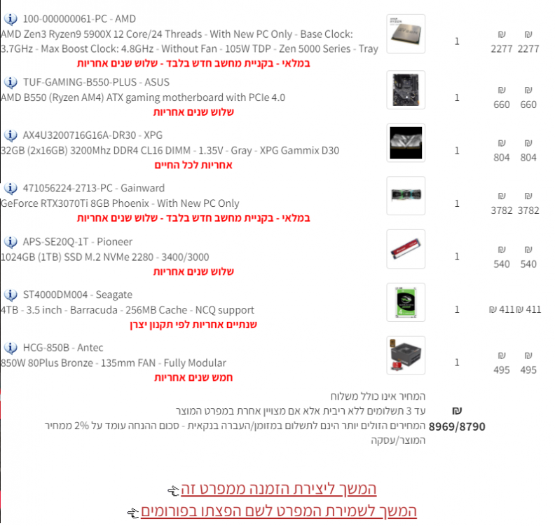

המחשב שחשבתי עליו נראה ככה
AMD 5900 לפחות 8 ליבות הבנתי שכדאי לעלות מ5800
לוח אם מתאים
3070TI או לא TI שיחזיק כמה שנים.(התקלקלו לי שני כרטיסים ב 8 שנים)
אני רוצה שיהיה לי 32GB RAM באיזה שהיא נקודה אז או להתחיל ב16GB ולשדרג לפי הצורך או 32GB מהתחלה
SSD 1TB  , HDD 4TB
ספק כוח 750W ?!
מארז שרצוי מאוד לא יהיו לו חיבורים בחלק העליון - יש לי חתולות והן עולות על המחשב מדי פעם. היה לי פעם מחשב עם מאווררים מלמעלה והן הרגו אותם.
windows 10 - לא כלכך רוצה להסתבך נזרוק לMS עצם.
אני לא רוצה להרכיב בעצמי ובגלל זה נמנעתי מלקנות חלקים בחו"ל. אני לא רוצה להתעסק עם הרכבת מעבד ולוח ומאוורר . לתקוע כרטיסים ולשים דיסקים זה גבול היכולת שלי כרגע. לא בא לי גם לנסוע לטיולים בארץ . שישלחו לי את המחשב הביתה. אני יכול לשלם גם בהעברה בנקאית אם זה יחסוך כסף.
תודה מראש
תוסיף מארז שמתאים לך, וינדאוס תבקש שיתקינו לך בלי הפעלה ותפעיל עם מפתח שתקנה בעשירית מהמחיר באינטרנט.
חסר קירור במפרט, לדעתי תוסיף את זה https://www.plonter.co.il/detail.tmpl?sku=ELC-LMT360-ARGB

תודה moon mage . כנראה שאני אצתרך לחפור במארזים אני לא כלכך מכיר ראיתי . P7 neo  ו GX202 אבל הם נראים ישנים. אני לא יודע אם ה USB HEADERs  יתאימו ראיתי שבלוח יש 2 USB3.2 HEADERS   ו 4 2.0 HEADERS . מה בדרך כלל אנשים לוקחים? כדאי לי לפתוח שירשור במארזים?

אני אישית ממליץ על הNX800 שמגיע עם קירור טוב ובמחיר מרשים, אבל יש לו כפתורים למעלה שחתולים בכיף לוחצים עליהם(גם אצלי יש נודניק מעצבן כזה) אבל אפשר לכסות.
רק עכשיו ראיתי שהמלצת על קירור מים עם רדיאטור ענק . יש קירור אוויר שמתאים?
אני חושב לקחת  FLOW P82 עם חיבורים בצד שמאל זה מארז טוב ?
https://www.antec.com/product/case/p82-flow
לחומרה כזאת המארז הזה יהיה מחניק, יש קירור אוויר שיספיק כמו הNoctua d15, אבל המחיר שלו מאד דומה לקירור מים כבר.
מבחינת מארז יש לך את ה5000D airflow של corsair שאפשר לשים בו את הרדיאטור על הצד, אבל הכפתורים גם שם למעלה
נערך על-ידי Moon-Mage
ה5000D כבר נורא יקר אבל באמת ראיתי שאפשר לשים רדיאטור על הצד.  אולי אני אקח את הNX800 ואשקיע בדוקרנים כי עם האוורור מלמעלה החתולים יהיו על המחשב קבוע. אני לא מתכוון לעשות OC אבל אם הבנתי נכון המעבד עושה לבד OC מתי שבא לו.
אפשר לשים את הרדיאטור בNX800 נכון? למעלה? רגע בדקתי ורשום שם (https://www.antec.com/product/case/nx800)  280mm למעלה 360mm מקדימה - לא יתאים למעלה.  לא יודע איך זה יעבוד מקדימה. אפשר לרדת לרדיאטור 240ממ?
אם זורקים את הדרישה לחיבורים לא למעלה מהחלון האם יש עוד אופציות?
אתה יכול לרדת ל240mm, או לשים את הרדיאטור מלפנים.
