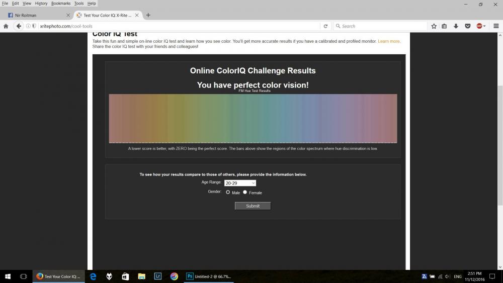

זה נכון שיש דגמים זולים יותר או מסורסים וזה נכון שבחלקם ניתן לעקוף חלק מהסירוס עם תוכנות צד שלישי. אבל מלבד הקהל שצריך קצת לסדר את הצבעים שלו ולהתנסות, יש קהל רחב שצריך דיוק גבוה וזה הקהל של המכיילים האלה. אני יכול לדבר על עצמי שבדקתי ואני יודע שהראיית צבעים שלי לא מגבילה אותי (מצרף בדיקה מ2016 שמצאתי אצלי בפייסבוק וזאת בדיקה מושלמת), ואני רוצה גם לדעת שהמסך שלי לא מגביל אותי. עדיין אני שומר על תקציב מסוים. מעדיף לגלות עוד כמה שנים שהבחירות אומנותיות שלי היו מוטעות ולא המסך היה לא לגמרי מדויק. גם אני מגלה כל פעם שהצורה שבה אני רואה גוונים כגון גווני עור משתנה משנה לשנהומה אני אוהב וזה גורם לי להתבייש בעצמי של פעם, אבל יודע שאני מתקדם לפחות לכיוון טוב. עכשיו לרוב האוכלוסיה רמת סטייה של DELTA-E של 2 או אפילו 5 לא תשנה כי הם רגילים למוצרים נחותים. אבל למי שחשוב וזה הפלח(ך?) באוכלוסיה שחשוב לו לקנות מכייל ולא רק מסך טוב- אז צריך לכוון הרבה יותר למטה. לדוגמא אני מצרף צילום מהכיול שעשיתי למסך והממוצע הוא 0.06 שזה כלום ושום דבר ובסטנדרטים גבוהים והמסך לא יקר ואמנם כבר לא מיוצר. זאת תוצאה לפי דעתי מעולה. אם הייתי מכייל עם מכייל פשוט יותר של חברה אחרת וזה היה 0.5 והייתי שם מסך ליד אז הייתי שם להבדל.
נערך על-ידי N.R
