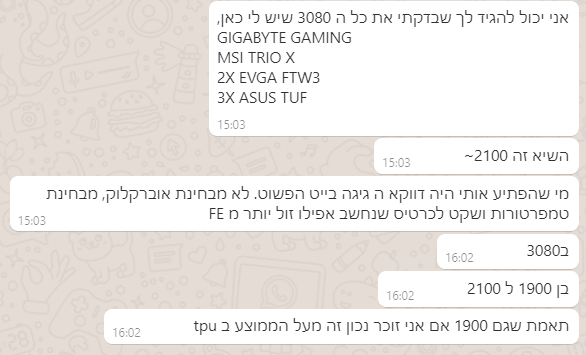

בנתיים בקשתי לקבל קצת אמדן סטטיסטי אודות תדרי המהירות הטיפוסיים, שניתן להגיע עימם בארכיטקטורה של אמפיר,
והיות ויש אצל lanzar כמות כרטיסים נכבדה כרגע מדגם זה ולפני שיברחו ללקוחות, אז הוא טרח לבדוק עבורנו. ואלו ממצאיו:
מה שאנו יכולים לדלות מהמדגם הזה, זה שההמהרות האפשריות שמצאנו הן בין הערכים 1900 ל- 2100mhz.
כנראה המהרה טיפוסית תהיה איפה, לאזור סדר גודל של 2000mhz (אמצע הטווח).
אזי במלוא הזהירות המתחייבת, זה ככה על קצה המקל ועם אצבע ברוח, לא מדדנו ברמה של כלים סטטסיים מובהקים,
אבל הבערך הזה הוא מספיק טוב מבחינה פרקטית, כדי שנוכל להבין לאן רוח הדברים נושבת.
משמעו שכשנרכוש כרטיס בודד, עלינו לצפות תוחלתית שההמהרה הממוצעת תתכנס לאזור 2000mhz סדר גודל גס,
וכנראה שלפי חוקי ההתפלגות הפעמונית הנורמלית, מרבית התצפיות תיפולנה בין הערכים 1960 - 2040mhz.
משמעות הדבר היא, שההמהרות שאנו השגנו ואותן מדדנו ב- 2100mhz, יש להפחית מהן כ- 5% סדר גודל ממוצע גס
עבור כרטיס אקראי (שהוא בממוצע של הכרטיסים) ולא אקזמפלר קיצוני לשום כוון. אז על זה תתבססו בציפיות שלכם
טרם הרכישה של דגם זה.
