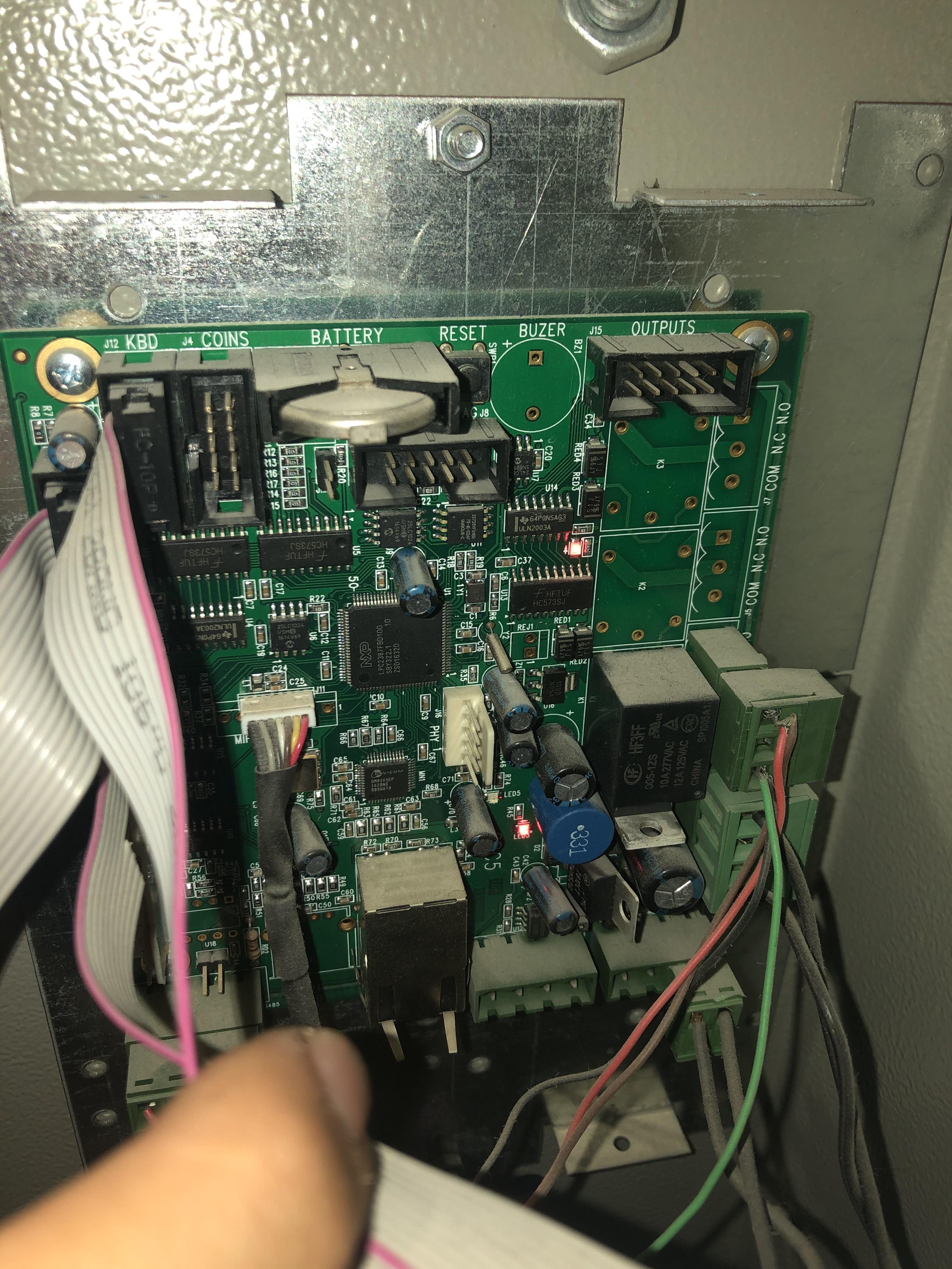

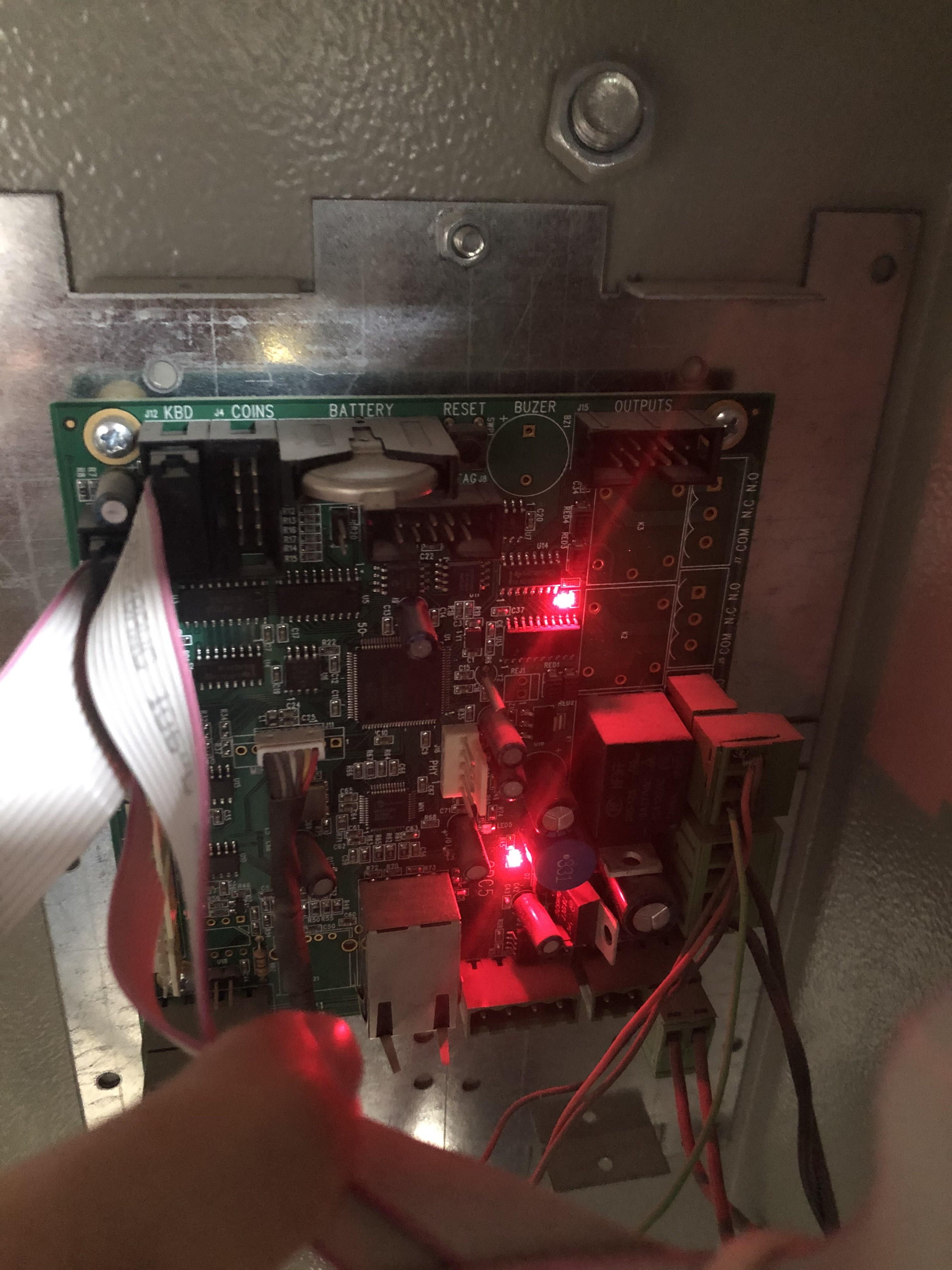

שלום וברכה אני צריך להוציא את התוכנה שיש בלוח הזה איזה תוכנה צריך בשביל זה ואיך עושים את זה תודה רבה
דבר ראשון. בהנחה שזה לוח EMBEDDED כלשהו, יש לך את תוכן זיכרון הROM שלו? אתה צריך להוציא משם את קוד התוכנה. משם ואילך RE.
לי אין את התוכן של הזיכרון רום איך אפשר לדעת אותו? תודה
איזה לוח זה? מי היצרן? אולי אתה פשוט יכול למצוא ברשת עדכון firmware ואז יש לך את תכולת הזכרון ביד בלי לעבוד יותר מדי קשה.
בהנחה שזה לא המצב אז זכרון ה-flash נמצא מובנה במעבד ואתה צריך להתחבר אליו עם JTAG ולנסות לקרוא אותו. קח בחשבון שיש למעבד מצבי הגנה שאם הפעילו אותם אז זה יהפוך את המשימה לבלתי אפשרית.
https://www.nxp.com/docs/en/data-sheet/LPC2387.pdf?
אני לא יודע מי היצרן והמספר שרשום על הלוח זה E251497 כשאני רושם את זה בגוגל זה מביא לוחות שדומים ללוח שלי אבל הלוח שלי מאוד ישן
אני לא חושב שיש לזה הגנות זה לא משהו מסחרי
ומה זה אומר להתחבר עם JTAG ישמח להסבר קצת יותר מפורט לא איכפת לי לעבוד יותר קשה זה מצריך הלחמות ???
