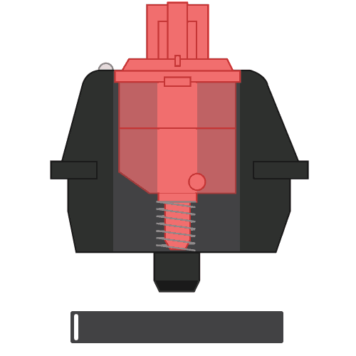

עשיתי גוגל מצאתי חברה בשם Wooting keyboards
שמיצרת מקלדות בשיטה Analog Input:
analogswitchinput-ID-3df7fa9e-0569-42b3-81fd-b3a9ac7feb98.gif.cb9f3f9a31ae960f5e883b3ac8a6cd97.gif
