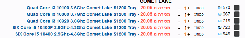

גרסאת F, קרי ללא כרטיס מסך מובנה. מחיר למזומן, במגש ללא מאוורר 720 ש"ח,
בקופסאת retail (להבנתי עם מאוורר) ב- 739 ש"ח:
