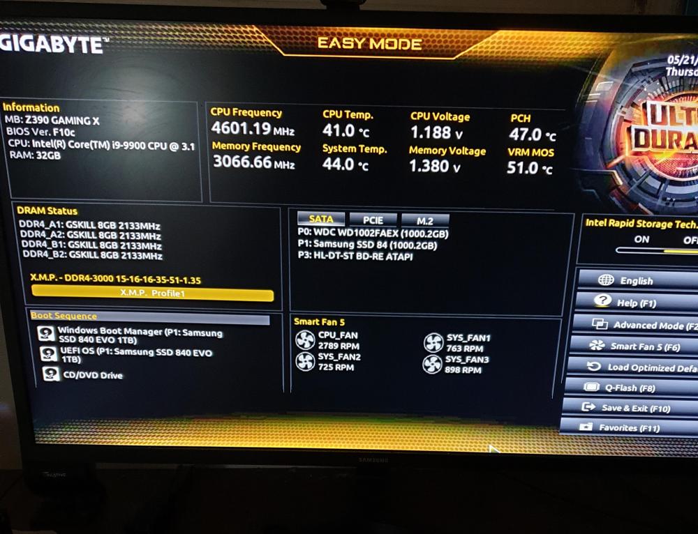

נכנסתי לביוס ואני לא יכול לשנות את זה לXMP כותב לי profile משהו.. אני מצרף תמונת מסך
כן צריך להחליף ל-profile 1.
ציטוט של Jabberwock

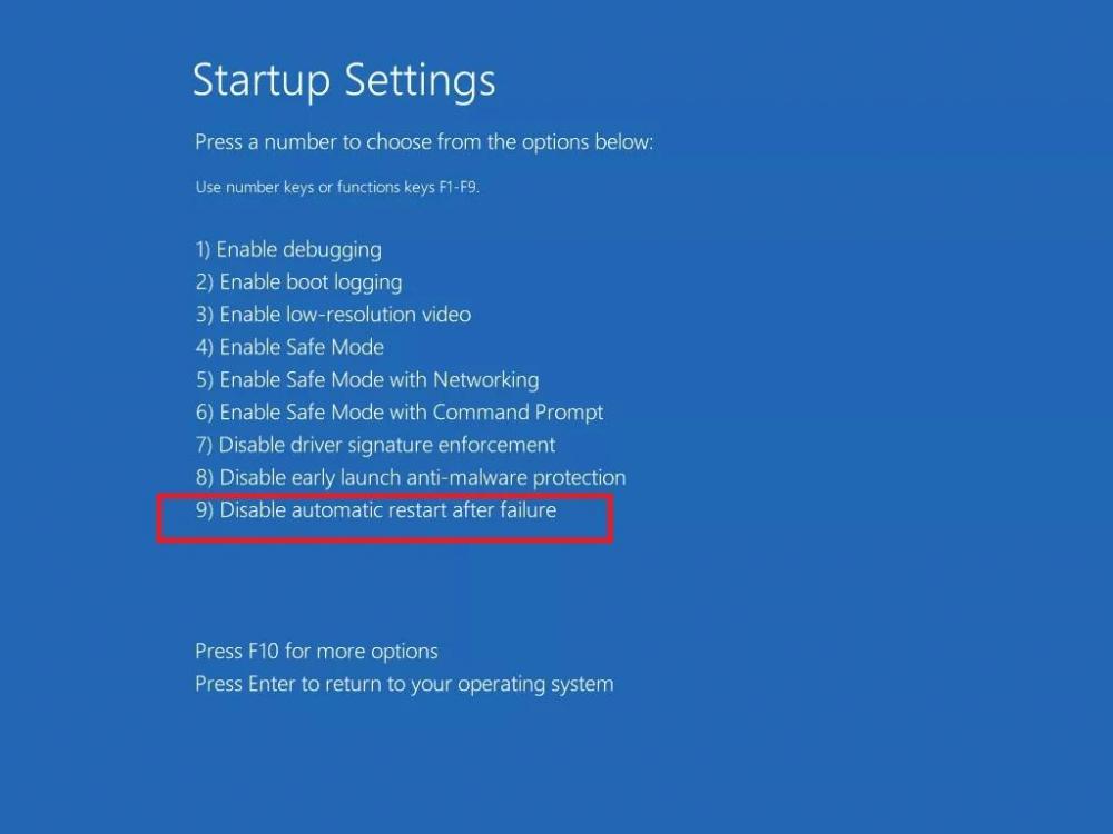

תבטל איתחול בשגיאה של חלונות ונראה מה קורה.
באותו תפריט שבוחרים במצב בטוח
בדוק אם ומה נרשם ב"מציג האירועים" בזמן התקלה.
הצילום מחלונות xp  אבל הוא כמעט זהה בחלונות 10.
נערך על-ידי Ivan
כך זה בחלונות 10.....

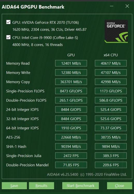

עשיתי הבוקר בדיקה לכרטיס ומעבד להלן התוצאות:

שוב.
בבדיקת מאמץ של המעבד רשום לך התחממות.
תבצע בדיקת טמפ' של כל הרכיבים בזמן בדיקת מאמץ.
בכל מקרה במידה וזה קשור לזה תנסה לבטל טורבו בוסט בביוס.
