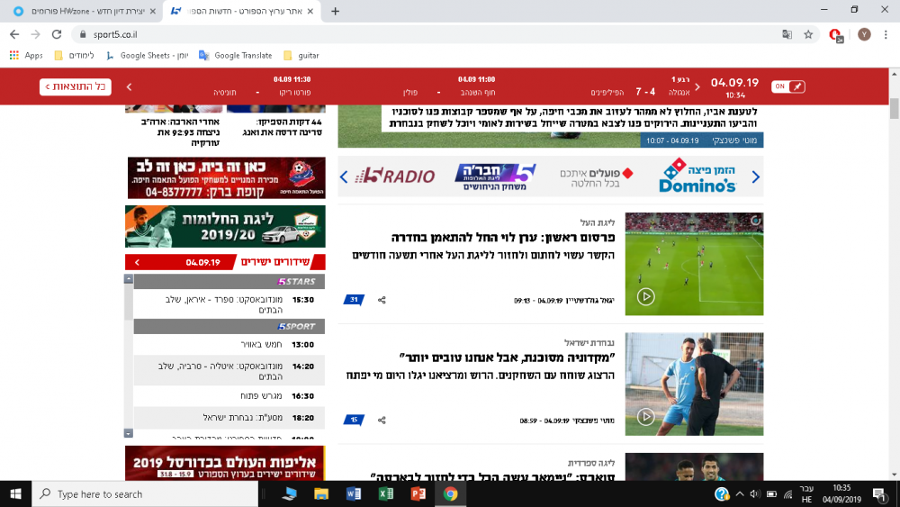

מאז יש בעיה בתצוגה של הכרום, הכתב מאוד מפוקסל ונראה עם רזולוציה נמוכה.  (גם בעמוד עצמו וגם בכל הסרגלים, תיקיות וכו'.. שמופיעים בדף של הכרום)
דוגמא:
אני מניח שזה יושב איפה שהוא בהגדרות של המחשב, אשמח מאוד אם תוכלו לעזור לי לפתור את זה.
תודה רבה,
יונתן
במדריך יש שלב של אפקטים חזותיים שהוא מסביר לסמן "כוון עבור הביצועים הטובים ביותר", דבר זה מוריד את הווי מ "החלק קצוות של גופני מסך"
פשוט תחזיר את הווי וזה יסתדר לך
