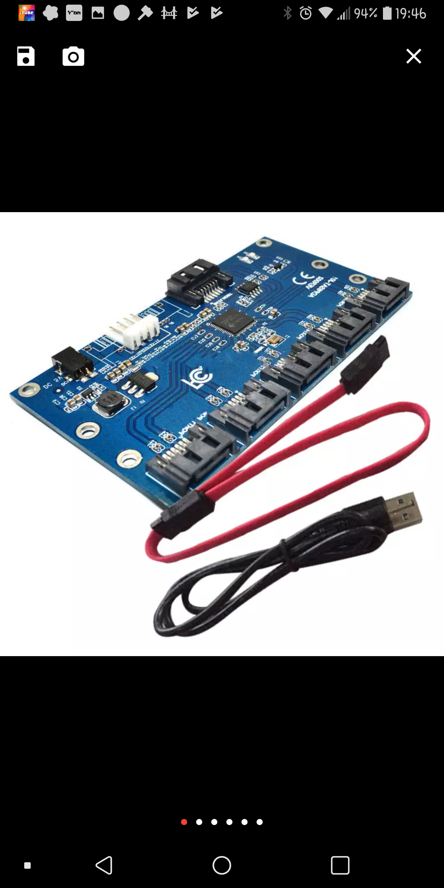

יש לי על הלוח כרגע 6 חיבורי סטה, כולם בשימוש.
יש לי צורך בהוספת שני חיבורים לפחות, לכן
הזמנתי את המוצר הבא מאלי אקספרס
בהוספת מפצל סטה
הוא מתחבר לחיבור סטה
ונכבל מתח שלו, צד אחד חיבור usb וצד שני פין שמתחבר למפצל.
עקב כך קניתי את זה-
בהוספת מפצל סטה
אחרי שהכל מחובר ממוקם הדלקתי את המחשב והתחילו הבעיות. המסך לא נדלק לי, מפה לשם הבנתי שזה המתאם usb שמתחבר לחיבור pci. ניתקתי וחיברתי את הכבל usb של המפצל לusb שנמצא הפאנל בקידמי (מה שלא רציתי לעשות לכן קניתי את המתאם), הממה, הוא מנטל לי שני חיבורי סטה.
אני כרגע נימצא עם שני בעיות.
1. המתאם usb מונע מהמסך להידלק.
2. מפצל מנטל לי שני חיבורי סטה של הלוח.
מפצלי הSATA הפשוטים האלה הם כפי שמם - מפצלים בלבד. אין בהם לוגיקה (מעבר ללוגיקה של ניתוב), והם תלויים בבקר של הלוח שיתמוך בפיצול, ושיעשה את זה כמו שצריך. יכולות להיות בעיות שונות ומשונות, כמו זו שנתקלת בהם (חלק מהחיבורים הקיימים לא עובדים), יש הגבלות רוחב פס על הכוננים המחוברים למפצל, תקלות באחד הכוננים שעל המפצל יכולות להשפיע על אחרים וכו'.
לדעתי, אם אין לך מגבלה מיוחדת, שווה לך לקנות בקר SATA חיצוני נורמלי על כרטיס PCIE. יותר יקר, אבל יותר אמין וקל יותר לניהול.
